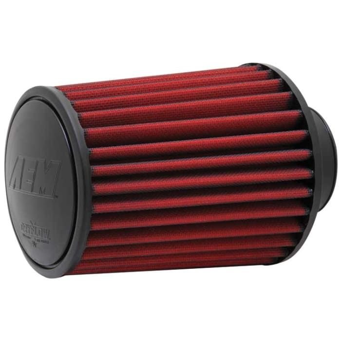

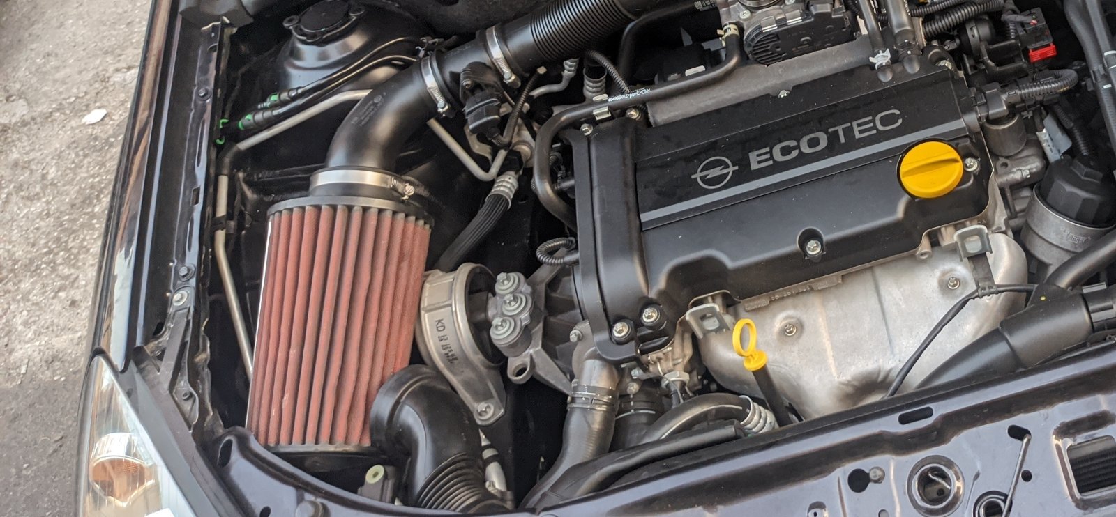

nikvlou Δημοσ. 23 Ιουνίου 2021 Δημοσ. 23 Ιουνίου 2021 Γεια σας παιδιά. Έβαλα προχτές το εξής φίλτρο αέρα στο αυτοκίνητο και θα ήθελα τη γνώμη σας. Πέρα από την αύξηση της κατανάλωσης, υπάρχει περίπτωση να δημιουργήσει κάποιο πρόβλημα στον κινητήρα;
zourman1981 Δημοσ. 23 Ιουνίου 2021 Δημοσ. 23 Ιουνίου 2021 μονο αμα το εβαλες σε σημειο που τραβαει ζεστο αερα...
meletis_m Δημοσ. 23 Ιουνίου 2021 Δημοσ. 23 Ιουνίου 2021 1 ώρα πριν, nikvlou είπε Γεια σας παιδιά. Έβαλα προχτές το εξής φίλτρο αέρα στο αυτοκίνητο και θα ήθελα τη γνώμη σας. Πέρα από την αύξηση της κατανάλωσης, υπάρχει περίπτωση να δημιουργήσει κάποιο πρόβλημα στον κινητήρα; Έβγαλες το μαμά φιλτροκούτι ; Φτιάξε μια βάση και όσο το δυνατόν να μη τραβάει ζεστό αέρα απο το μοτέρ . Να είσαι τυπικός στη συντήρηση του και να το καθαρίζεις με τα καθαριστικά . Μόνο με το φίλτρο δέν πιστεύω οτι βλέπεις διαφορά απλώς κάνει πιο μπάσο ήχο . 1
nikvlou Δημοσ. 23 Ιουνίου 2021 Μέλος Δημοσ. 23 Ιουνίου 2021 Ναι το έβγαλα το μαμά αν και σκέφτομαι να βάλλω το κάτω μέρος για όσο το δυνατόν περισσότερο κρύο αέρα... Σε αυτό το σημείο έχει μπει. Ακριβώς δηλαδή εκεί που βρισκόταν το μαμά φιλτροκούτι
Haldol Δημοσ. 23 Ιουνίου 2021 Δημοσ. 23 Ιουνίου 2021 Τι χοανούκλαh είναι αυτή; Πρόβλημα δε θα 'χεις, εκτός και αν πηγαίνεις συνέχεια σε σκόνες - χώματα, κ.λπ. 2

nikvlou Δημοσ. 23 Ιουνίου 2021 Μέλος Δημοσ. 23 Ιουνίου 2021 (επεξεργασμένο) Θα το δοκιμάσω αρχικά χωρίς το Κιτ επειδή φοβάμαι και για τον μαφ και βλέπουμε. Αν καεί ο μαφ πως θα το καταλάβω; Δεν θα παίρνει μπρος ας πούμε; Επεξ/σία 23 Ιουνίου 2021 από nikvlou

Dantε Δημοσ. 23 Ιουνίου 2021 Δημοσ. 23 Ιουνίου 2021 Προφανως το φιλτρο που εβαλες δεν ειναι για το δικο σου μοτερ. Τι περιμενεις να κερδισεις με αυτο αληθεια? Γιατι προσωπικα μονο αρνητικα βλεπω.Σε πολλα νερα υπαρχει ο κινδυνος να παρει νερα και ο κινητηρας δε θα λειτουργει οπως πρεπει αφου ειναι μεγαλο για το μοτερ σου το φιλτρο αυτο. Καθαρισμος γινεται και με ava μια χαρα.Το βουτας σε ζεστο νερο με ava και το αφηνεις μεσα λιγες ωρες,το αφηνεις μετα να στεγνωσει καλα και του βαζεις με το δαχτυλο λιγο μηχανολαδο ψιλο, σε ολη την επιφανεια και ειναι μια χαρα. Το κιτακι το θεωρω υπερκτιμημενο καθως με το κοστος του εξαφανιζει το οφελος που εχεις απο το πλενομενο και ουσιαστικα βγαινει το ιδιο με το να αγοραζεις τακτικα το μαμα φιλτρο. 1
nikvlou Δημοσ. 23 Ιουνίου 2021 Μέλος Δημοσ. 23 Ιουνίου 2021 Ναι τσάμπα το έβαλα, μου το έδωσαν... Το έβαλα για να δω διαφορά σε σχέση με το υπάρχον φιλτροκούτι, όσον αφορά την ταχύτητα αλλά και τον ήχο. Μπορώ να πω ότι από άποψη ήχου είμαι ικανοποιημένος καθώς μου αρέσει αυτό που βγάζει, από άποψη ταχύτητας νομίζω ότι έχει μια μικρή βελτίωση. Δεν το έβαλα πιστεύοντας ότι θα κάνω τη μέγιστη βελτίωση... Δεν θεωρείται καν βελτίωση αυτό. 2 λεπτά πριν, Dantε είπε Προφανως το φιλτρο που εβαλες δεν ειναι για το δικο σου μοτερ. Τι περιμενεις να κερδισεις με αυτο αληθεια? Γιατι προσωπικα μονο αρνητικα βλεπω.Σε πολλα νερα υπαρχει ο κινδυνος να παρει νερα και ο κινητηρας δε θα λειτουργει οπως πρεπει αφου ειναι μεγαλο για το μοτερ σου το φιλτρο αυτο. Καθαρισμος γινεται και με ava μια χαρα.Το βουτας σε ζεστο νερο με ava και το αφηνεις μεσα λιγες ωρες,το αφηνεις μετα να στεγνωσει καλα και του βαζεις με το δαχτυλο λιγο μηχανολαδο ψιλο, σε ολη την επιφανεια και ειναι μια χαρα. Το κιτακι το θεωρω υπερκτιμημενο καθως με το κοστος του εξαφανιζει το οφελος που εχεις απο το πλενομενο και ουσιαστικα βγαινει το ιδιο με το να αγοραζεις τακτικα το μαμα φιλτρο. Δεν έχω παρατηρήσει να μη δουλεύει σωστά το αυτοκίνητο, ούτε αρρυθμίες έχει, ούτε μπουκώνει στα ψηλά...
Dantε Δημοσ. 23 Ιουνίου 2021 Δημοσ. 23 Ιουνίου 2021 Δεν εχει καμια βελτιωση απο αποψη ιπποδυναμης.Και στο υπογραφω. Το θεμα ειναι αυτα που σου ειπα.Προσωπικα το θεωρω επικινδυνο για το μοτερ σου.Τωρα οτι θες κανεις. Στα χαμηλα χανεις οταν βαλεις πολυ ελευθερο φιλτρο.
nikvlou Δημοσ. 23 Ιουνίου 2021 Μέλος Δημοσ. 23 Ιουνίου 2021 1 λεπτό πριν, Dantε είπε Δεν εχει καμια βελτιωση απο αποψη ιπποδυναμης.Και στο υπογραφω. Το θεμα ειναι αυτα που σου ειπα.Προσωπικα το θεωρω επικινδυνο για το μοτερ σου.Τωρα οτι θες κανεις. Επικίνδυνο από ποιας άποψης; Τι μπορεί να προκαλέσει; Αν μου πεις ότι θα έχω θέματα μελλοντικά με το μοτέρ το πετάω την ίδια στιγμή, αλλά αν δεν θα έχω κάποια επίπτωση μόνο και μόνο για τον ήχο το αφήνω...
