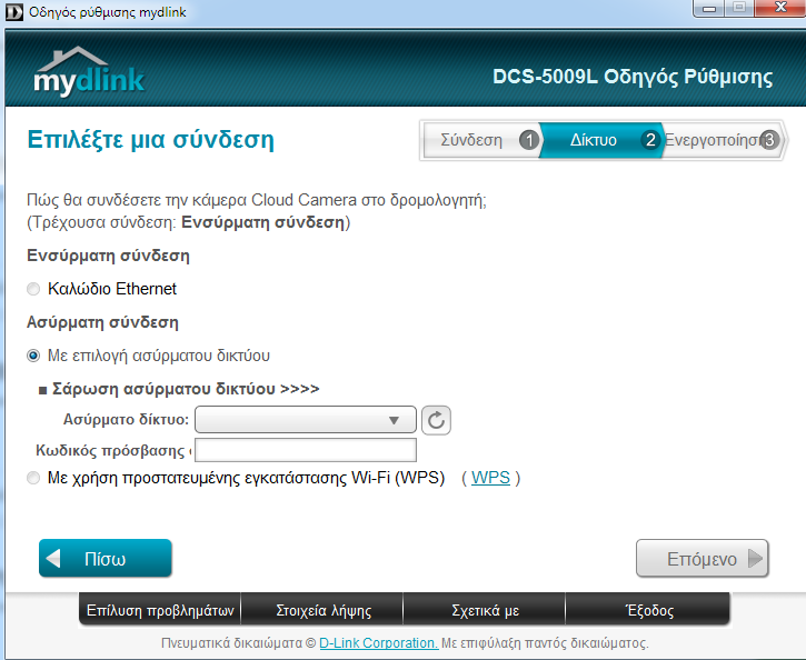

IoannisSM Δημοσ. 20 Ιουνίου 2021 Δημοσ. 20 Ιουνίου 2021 Αφού άλλαξα το ρουτερ, η κάμερα δεν συνδέεται ασύρματα πλέον. Δοκίμασα την έκανα επαναφορά στις εργοστάσιακες ρυθμίσεις. Τίποτα. Το πρόβλημα είναι ότι δεν βρίσκει το ασύρματο δίκτυο. Βγάζει επιλογή να το περάσω χειροκίνητα, το περνάω, αλλά δεν συνδέεται. Με καλώδιο συνδέεται κανονικά. Τι θα μπορούσε να φταιει;

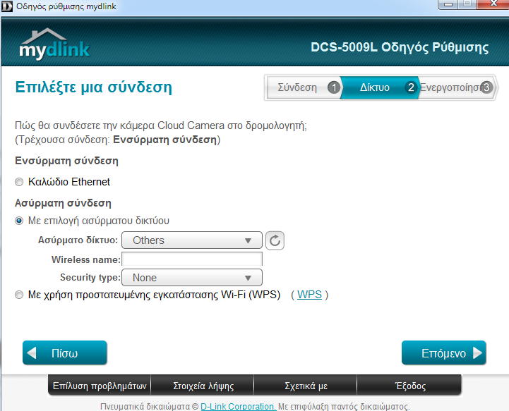

IoannisSM Δημοσ. 21 Ιουνίου 2021 Μέλος Δημοσ. 21 Ιουνίου 2021 (επεξεργασμένο) Δεν βρίσκει το δίκτυο στο σημείο αυτο. Μετα βαζω χειροκινητα το δικτυο, αλλα δεν συνδεεται. Επεξ/σία 21 Ιουνίου 2021 από IoannisSM

IoannisSM Δημοσ. 21 Ιουνίου 2021 Μέλος Δημοσ. 21 Ιουνίου 2021 Εχω δοκιμασει και το WPS και το 2.4 ειναι ενεργο.. Μπαινοντας μεσα απο την τοπικη διευθυνση στην καμερα μπορω να τη σεταρω. Εκει βρισκει το δικτυο. Βαζω τον κωδικο. Αλλα εξακολουθει να μην συνδεεεται ασυρματα. Και φυσικα μεσα απο τον οδηγο εγκαταστασης (στις εικονες πιο πανω) εξακολουθει να μην βρισκει το δικτυο... Τα παραπανω εννοειται οτι γινονται εφοσον ειναι με το καλωδιο συνδεδεμενη.
IoannisSM Δημοσ. 21 Ιουνίου 2021 Μέλος Δημοσ. 21 Ιουνίου 2021 8 λεπτά πριν, nik187 είπε Άλλα γειτονικά δίκτυα βλέπει η κάμερα; Μεσα απο τον οδηγο εγκαταστασης, οχι. Οταν μπαινω στην τοπικη διευθυνση, ναι. Αλλα οπως εγραψα πιο πανω, παροτι βαζω τις ρυθμισεις (οταν μπαινω στην τοπικη διευθυνση) για το ασυρματο δικτυο, δεν το βλεπει ο οδηγος εγκαταστασης και ουτε η καμερα δουλευει ασυρματα. Αλλαξα και firmware. Δοκιμασα το πιο νεο. Ξαναβαλα το πιο παλιο. Τιποτα.
