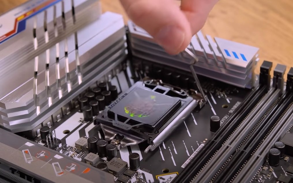

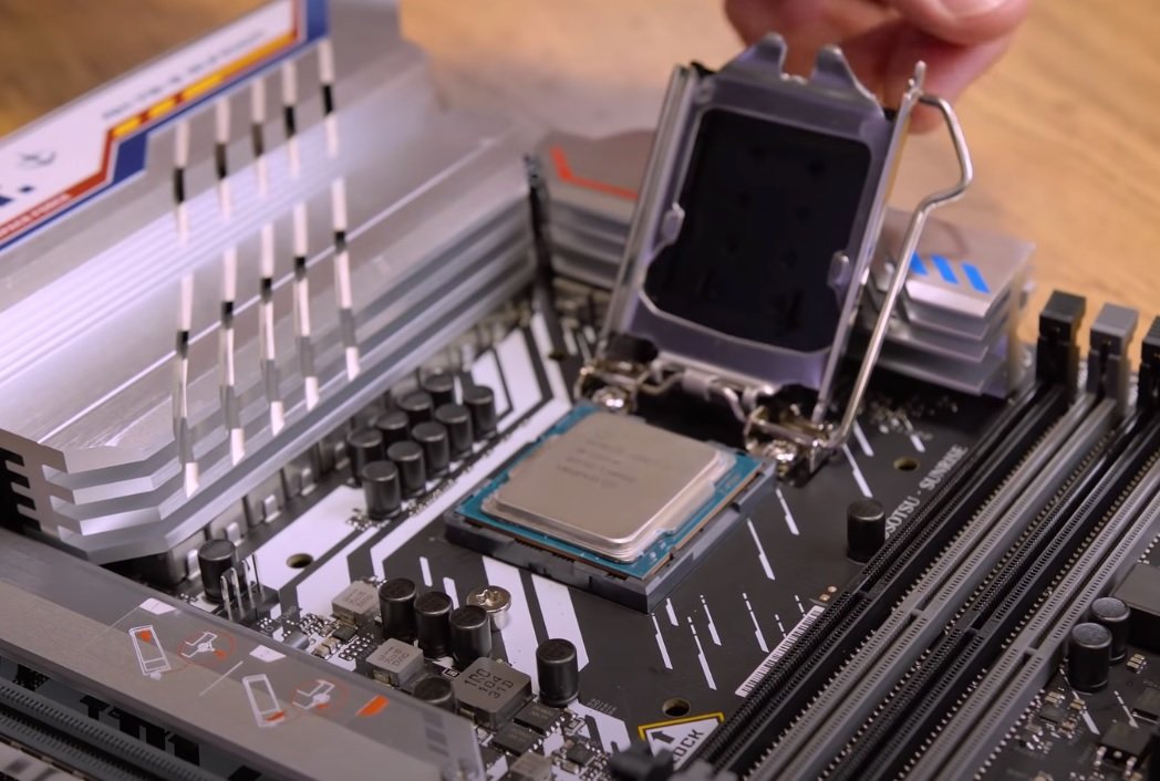

SabotazNic Δημοσ. 18 Ιουνίου 2021 Δημοσ. 18 Ιουνίου 2021 Δεν κατάλαβα, τι παίχτηκε? Αν δεν κάνω λάθος στο manual λέει να τοποθετήσεις τον cpu και μετά το κούμπωμα θα αφαιρεθεί το καπάκι και να το κρατήσεις στην άκρη για rma. Εκτός αν είναι άλλο το πρόβλημα και είμαι στραβός 😂 1
Sheogorath Δημοσ. 18 Ιουνίου 2021 Δημοσ. 18 Ιουνίου 2021 Αντί να ανοίξει το καπάκι, ξεβίδωσε όλο το σόκετ... Εκτός αν έχει αλλάξει τόσο πολύ απο εποχές 775 και δεν θυμάμαι 1

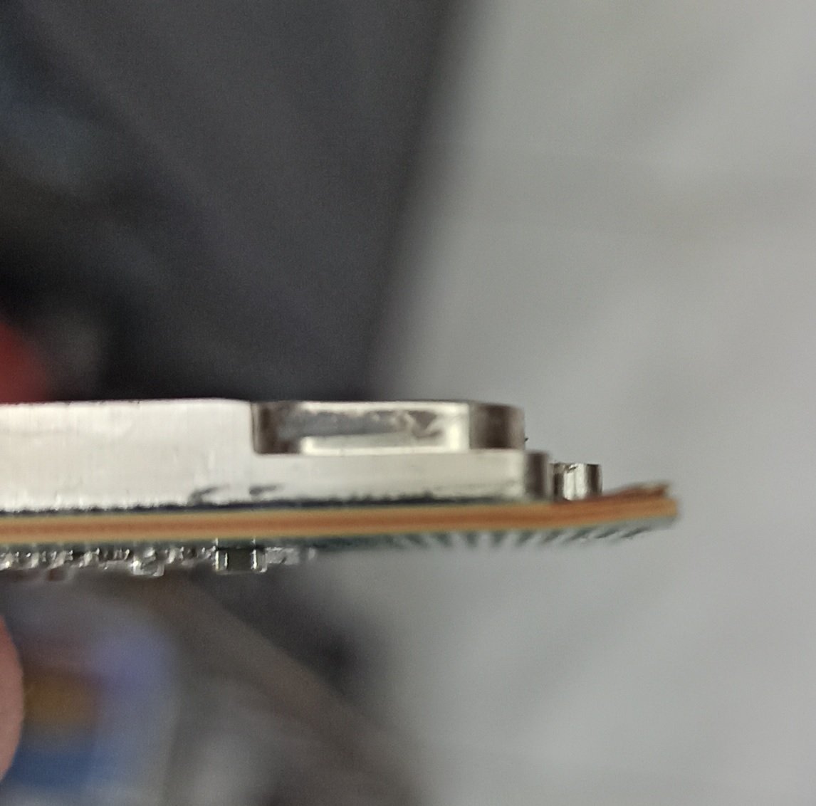

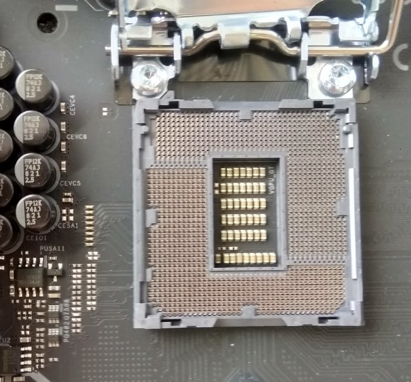

Coppermine Δημοσ. 18 Ιουνίου 2021 Μέλος Δημοσ. 18 Ιουνίου 2021 (επεξεργασμένο) Αργησα να ποστάρω λόγω οτι εργάζομαι ταυτόχρονα, ουσιαστικά στις δυό πρώτες φωτό ο jay για μαγκιά κατεβάζει το retention bracket μαζί με το πλαστικό καπάκι του και κατεβάζοντας το lever ασφάλισης πετάει το πλαστικό οταν βρει αντίσταση στο heatspreader... Ομως το retention bracket έτσι και αλλιώς έχει τζόγο και κατεβάζοντας το lever δυνατά για να πετάξει το πλαστικό έξω στραβώνει το πολύ λεπτό pcb όπως του κατεστραμμένου 9900Κ στην φωτογραφία που ανέβασα, ΚΑΜΜΙΑ ζημιά δεν είχε γίνει στα pins του socket, o επεξεργαστής ήταν σωστά τοποθετημένος και φυσικά η ζημιά έγινε αποκλειστικά από την μηχανική πίεση που ασκήθηκε, η μητρική δε είναι μια χαρά και πλήρως λειτουργική Μέχρι ivy bridge, haswell το pcb του επεξεργαστή ήταν thick και δεν θα πάθαινε πιθανότατα απολύτως τίποτα, του coffe lake είναι το μισό σε πάχος και φυσικά πολύ πιο ευπαθές σε μηχανική ζημια, μιλώ αποκλειστικά για τα mainstream προφανώς Ορίστε και η φωτό του socket της μητρικής όπου είναι πλήρως λειτουργική φυσικά Επεξ/σία 18 Ιουνίου 2021 από Coppermine 5
infin1tyGR Δημοσ. 18 Ιουνίου 2021 Δημοσ. 18 Ιουνίου 2021 Κι εγώ κρίντζαρα σε όσα βίντεο το έβλεπα εδώ και χρόνια να βγαίνει ουσιαστικά μόνο του το πλαστικό και μου έκανε μεγάλη εντύπωση όταν παρατήρησα σε manuals μητρικών ότι αυτός είναι ο ενδεδειγμένος τρόπος εγκατάστασης. Τόσο κακό είναι τελικά να το αφαιρείς μόνος σου πριν βάλεις την CPU;
Xejolontas Δημοσ. 18 Ιουνίου 2021 Δημοσ. 18 Ιουνίου 2021 (επεξεργασμένο) 1 ώρα πριν, infin1tyGR είπε Κι εγώ κρίντζαρα σε όσα βίντεο το έβλεπα εδώ και χρόνια να βγαίνει ουσιαστικά μόνο του το πλαστικό και μου έκανε μεγάλη εντύπωση όταν παρατήρησα σε manuals μητρικών ότι αυτός είναι ο ενδεδειγμένος τρόπος εγκατάστασης. Τόσο κακό είναι τελικά να το αφαιρείς μόνος σου πριν βάλεις την CPU; οχι δεν ειναι κακο, ειχα κανει το ιδιο σε πσ τιντελ το 2013 ακριβως επιδη ετσι εγραφαν οι οδηγιεσ, δηλαδη να το πιεσεις και να πεταχτει το πλαστικο μονο του! Επεξ/σία 18 Ιουνίου 2021 από Xejolontas
