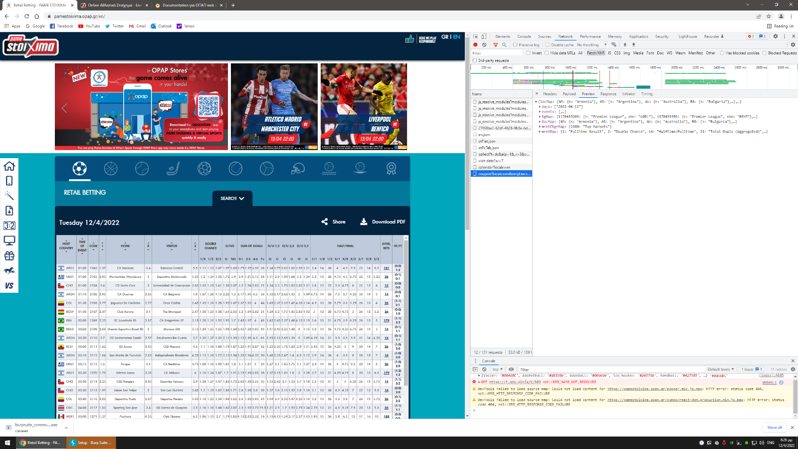

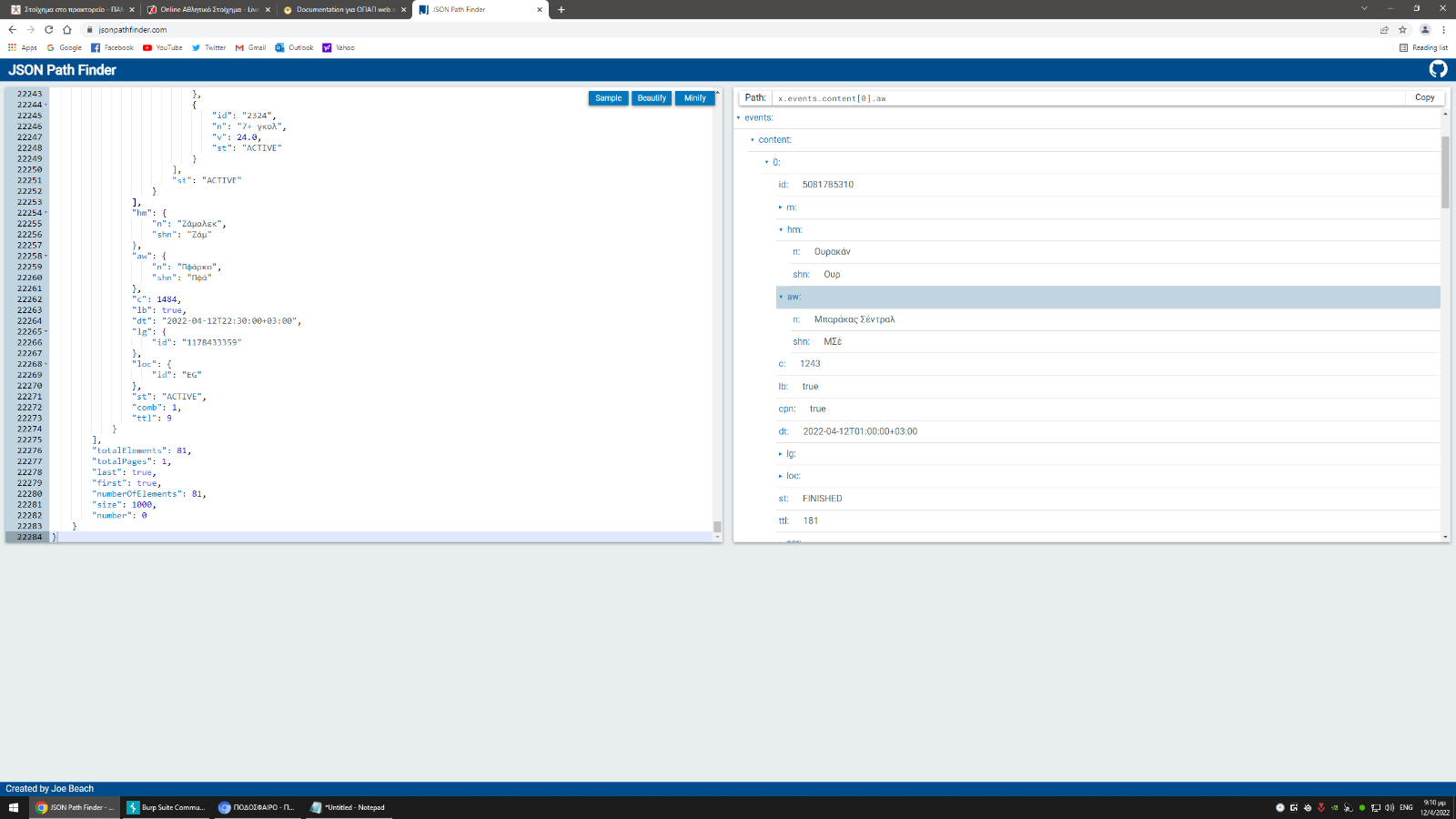

Πρώτα από όλα από την στιγμή που έχουνε JSON data θα αποφύγουμε τον πειρασμό για χρήση selenium (από την μεριά μπροστά της οθόνης) και γενικά browser automation (δε τι σνομπάρω καθόλου) αλλά αφού δεν έχουμε κάποια εξωτική javascript που πρέπει να εκτελεστεί ή heavily obfuscated data πχ fromChar(43,56) δεν υπάρχει λόγος να μπλέξουμε με explicit implicit delays time.sleep() κτλ μιλώντας πάντα για python και πάμε από την μεριά του δικτύου με την χρήση των βιβλιοθηκών requests json κτλ
Φίλε μου όπως έχουν πει και παραπάνω με τα Developer Tools του Google Chrome μπορούμε να δούμε το XHR request και το API το θέμα ειναι ότι μας δίνει την δυνατότητα για να ένα εξάμηνο μόνο πρίν (κατά την ημέρα ανάρτησης του post η μέγιστη προηγούμενη ημερομηνια είναι 2021-10-11, τραβάω τα δεδομένα μια μια ημέρα fromDate=2021-10-11 toDate=2021-10-11)
Αυτή είναι και η σελίδα που βλέπει αμέσως ενας χρήστης και έψαξα για endpoints.
(https://api.opap.gr/sb/sport/soccer/coupon?locale=el&onlyLive=false&marketIds=1%2C2%2C31%2C21%2C18%2C18%2C18%2C14&fromDate=2022-04-12&toDate=2022-04-12)
Οι μεταβλητές στο XHR request για το JSON είναι:
?locale=en
&onlyLive=false
fromDate=2022-04-12
&toDate=2022-04-12
Ξεκάθαρα το fromDate και το toDate τι είναι.. To locale είναι η γλώσσα τον αποτελεσμάτων (el,en) το marketlds δε το πειράζω το αφήνω έτσι.
το onlyLive αν το παραλείψεις εντελώς επιστρέφει ένα τρελό αριθμό αποτελεσμάτων κάτι που θα δοκιμάσω να το πιάσω μέσω Burp και να δω τι πίνακα μου επιστρέφει! (το JSON είναι καλό για μεταφορά και όχι για απεικόνιση)
Να σημειώσω ότι επιλογές όπως "Αναζήτηση με Διοργάνωση, Κωδικός Αγώνα , Αγώνες Εκτός Κουπονιού δεν κάνουν κάποιο επιπλέον XHR GET HTTP Request για επιστροφή JSON απλά έχουν κατέβει όλα τα δεδομένα και φιλτράρονται στον Client.

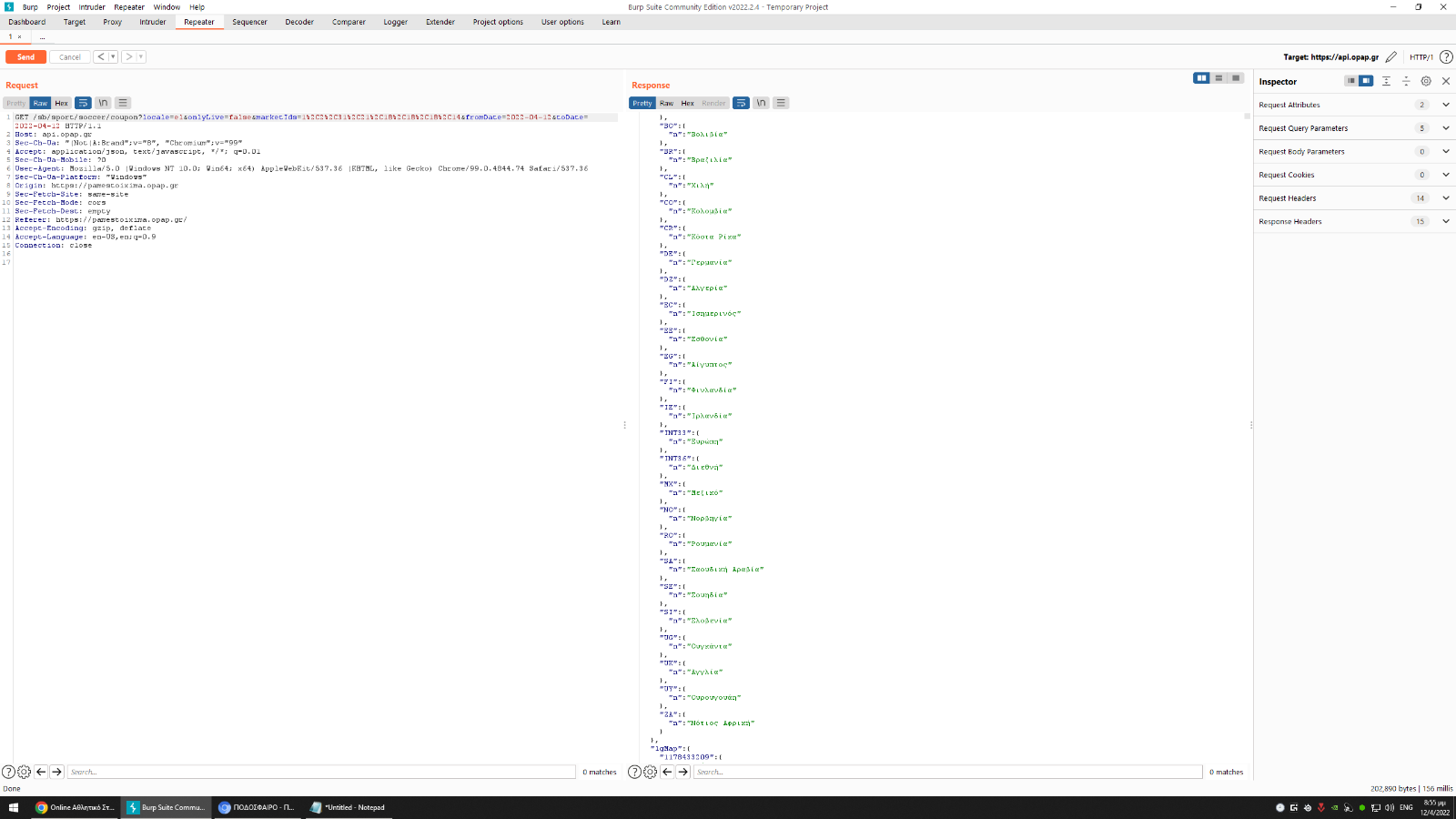

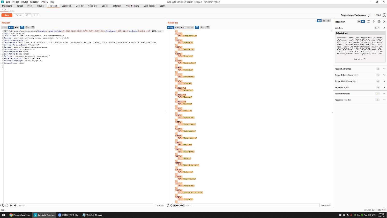

Στην τελική δεν πειράζω τίποτα απο το αρχικό request του πρώτου endpoint (https://api.opap.gr/sb/sport/soccer/coupon?locale=el&onlyLive=false&marketIds=1%2C2%2C31%2C21%2C18%2C18%2C18%2C14&fromDate=2022-04-12&toDate=2022-04-12) απλά αλλάζω ημερομηνίες, αλλα σαν ψυχαναγκαστικός θα παραλείψω το onlyLive απο το Burp να δω τι θα μου δείξει ο Chrome. Θα μου πεις γιατί να μη δοκιμάσω μόνο του True/False αλλά να το παραλείψω? Επειδή θέλω να πάρει τα default στον server μπας και επιστρέψει κάτι παραπάνω. Αλλά θέλω να το περάσω στον Chrome μετά απο τον Burp ώστε η Javascript να τα μεταμορφώσει σε πίνακα και να δω τις διαφορές. (Είπαμε τα δεδομένα του JSON για να καταναλωθούν χρειάζονται table εμ τι στο χέρι??? (προγραμματιστικό χιούμορ) Πάντως με μια πρώτη σκέψη πιστεύω ότι το λογισμικό της Olisoft δίνει και σε άλλες εταιρίες και έτσι επιστρέψει πρωταθλήματα και παιχνίδια που δεν αφορούνε τον ΟΠΑΠ
Παρακάτω είναι intercept χωρίς το onlyLive (φαγώθηκα ο άπληστος :P) :
Εδώ με τo onlyLive=false:

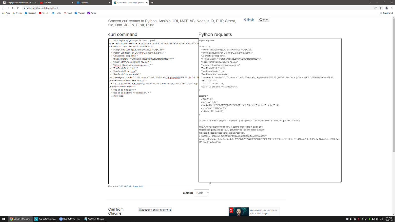

Βλέπω λιγότερα και οχι περίεργα πρωταθλήματα. (Ιδανικό θα ήταν να πήγαιναν στον Chrome να τα βλέπαμε στο πινακάκι :( )
Βέβαια μπορώ να γράφω ένα script στην python με την βιβλιοθήκη request και με την βοήθεια αυτού του site : https://jsonpathfinder.com/ (το αντίστοιχο XPATH για HTML elements! Αν δεν είχα την βοήθεια του δε θα εκανα τίποτα και να ψάξω για το πεδίο με τις αποδόσεις 1 Χ 2 αν σε πολλά παιχνίδια είναι κενές τότε υπάρχει θέμα..
Φυσικά με τα κατάλληλα headers για να φαινόμαστε νόμιμοι :P (δε μου αρέσουν τα '^\\^ κτλ θα δω μήπως μπορώ να τα βγάλω και να το αφήσω σαν απλό λεξικό key:value

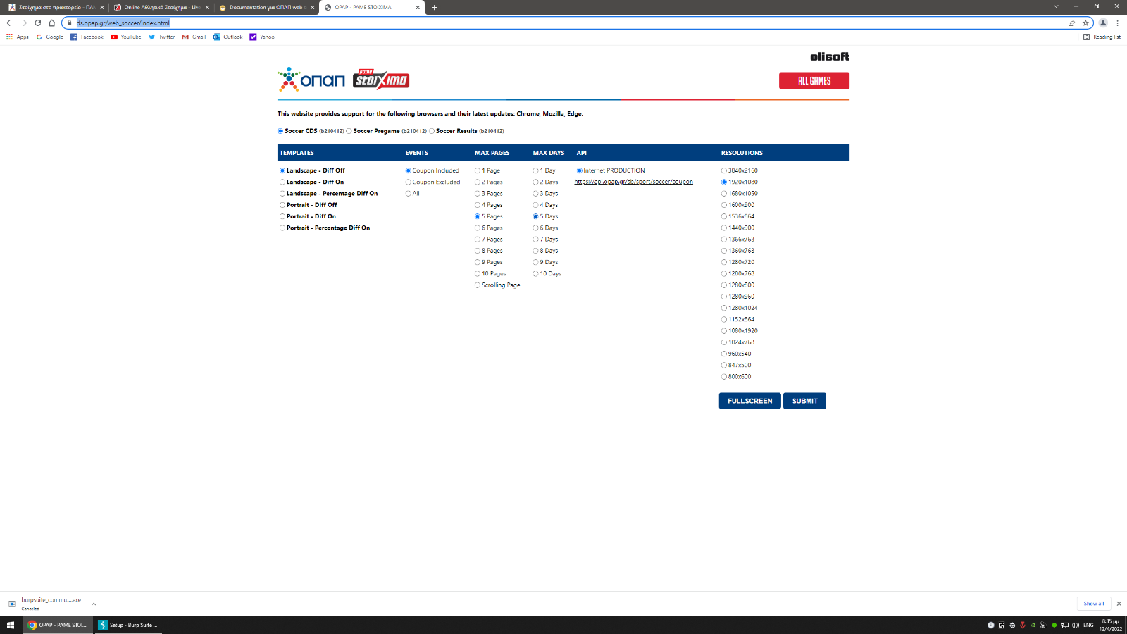

Μετά απο μια σύγκριση pdf βλέπω ότι με την μεταβλητή να λείπει εντελώς δεν υπάρχει καλή αντιστοίχηση σημείου και απόδοσης, αρά το αφήνουμε..

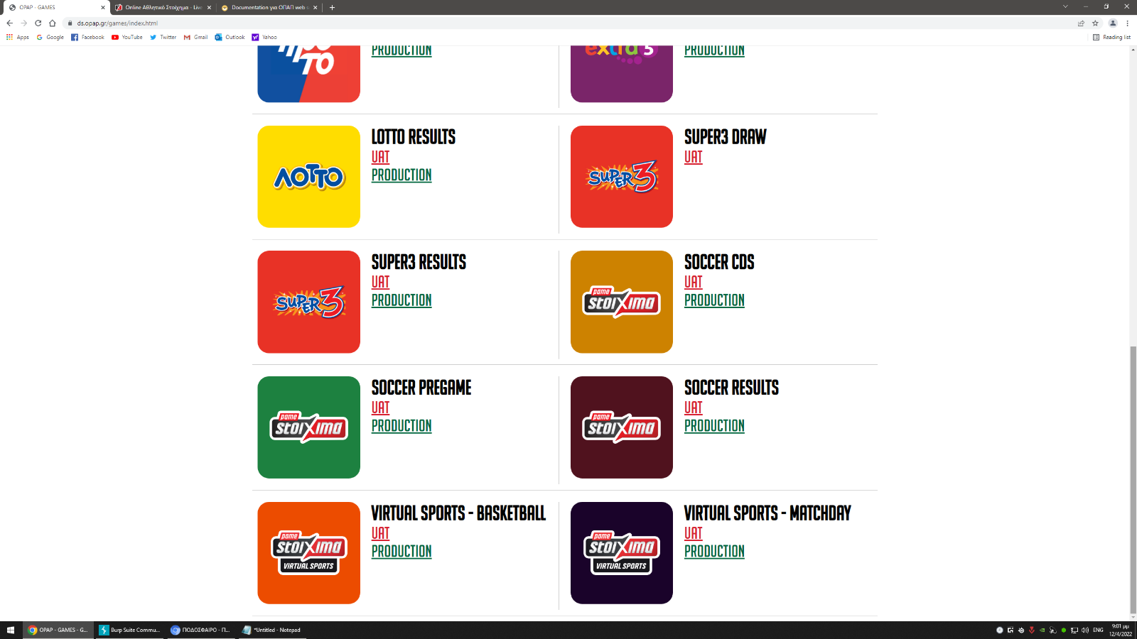

Ψάχνοντας λίγο παραπάνω βρήκα και αυτό: https://ds.opap.gr/web_soccer/index.html  (μάλλον για προγραμματιστές αν κρίνω απο το ds.opap (ds = developers) αλλά δεν ξέρω τι σημαίνει το pregame CDS κτλ οπότε δε θα ασχοληθώ, άσε που έχει και αρκετά κανάλια όπως το Production, UAT (User Acceptance Testing) όπως έμαθα αλλά κάνε κλικ στο κουμπί ALL GAMES και ρίξε μια ματιά.

 Πρώτα απο όλα κάνουμε import τις παρακάτω βιβλιοθήκες, σε περίπτωση που δεν τις έχουμε κάνουμε εγκατάσταση με το pip install <library_name>
import requests
import json
Στην βιβλιοθήκη requests δημιουργούμε ένα λεξικο key:value όπως εδω:
headers = {
    'Accept': 'application/json, text/javascript, */*; q=0.01'
	'Accept-Encoding': 'gzip, deflate, br'
	'Accept-Language': 'en-US,en;q=0.9,el;q=0.8,tr;q=0.7'
	'Cache-Control': 'no-cache'
	'Connection': 'keep-alive'
	'Host': 'api.opap.gr'
	'Origin': 'https://pamestoixima.opap.gr'
	'Pragma': 'no-cache'
	'Referer': 'https://pamestoixima.opap.gr/'
	'sec-ch-ua': '" Not A;Brand";v="99", "Chromium";v="100", "Google Chrome";v="100"'
	'sec-ch-ua-mobile': '?0'
	'sec-ch-ua-platform': '"Windows"'
	'Sec-Fetch-Dest': 'empty'
	'Sec-Fetch-Mode': 'cors'
	'Sec-Fetch-Site': 'same-site'
	'User-Agent': 'Mozilla/5.0 (Windows NT 10.0; Win64; x64) AppleWebKit/537.36 (KHTML, like Gecko) Chrome/100.0.4896.60 Safari/537.36',
Έπειτα ενα αντικείμενο Session (για να κραταει και cookies)
s = requests.Session()
Καάνουμε το GET Request μέσω του Session και αποθηκεύουμε το αποτελεσμα σε μια μεταβλητη πχ data:
req = s.get("https://api.opap.gr/sb/sport/soccer/coupon?locale=el&onlyLive=false&marketIds=1%2C2%2C31%2C21%2C18%2C18%2C18%2C14&fromDate=2022-04-13&toDate=2022-04-13", headers=headers)
*Στο URL δεν αλλαξα τιποτα πέρα απο τις ημερομηνιες ουτε παρέλειψα κάτι
Μετά ζητάς την json αναπαρασταση απο το req:
data = req.json()
Και αναλογα το γραφεις σε αρχειο με το json.dump() ή το εμφανιζεις στην οθόνη..
with open('filename.json', 'w') as f:
    json.dump(data, f)
