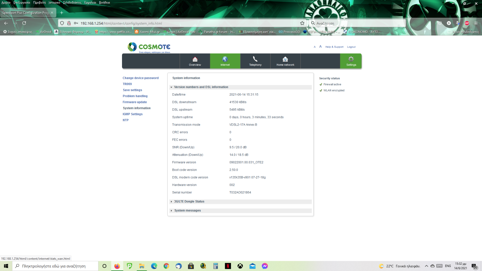

lak10 Δημοσ. 14 Ιουνίου 2021 Δημοσ. 14 Ιουνίου 2021 παδια παρατηρω εδω και ενα μηνα πτωση του συγχρονισμου απο τα 48mbps στα 42. ο αδερφος μου που παιρνει απο το ιδιο box ειναι στα 48. Παιζει να ειναι κακο το ευγος απο το κεντρο? Απο τον ΟΤΕ αρνουνται να δηλωσουν βλαβη για χαμηλο συγχρονισμο
mphxths Δημοσ. 14 Ιουνίου 2021 Δημοσ. 14 Ιουνίου 2021 Δεν ειμαι ειδικος , αλλα : 1. Το attenuation ειναι σχετικα υψηλο. Ειτε εισαι πολυ μακρυα απο την καμπινα , ειτε παιζει προβλημα με την εσωτερικη καλωδιωση π.χ. παραλληλες τλφ πριζες. 2. Το snr (down) ειναι οριακα καλο. Αν ηταν πιο ψηλα , ισως να ειχες και καλυτερη ταχυτητα.. Απο τα 50 στα 41-42 δεν παιζει να το δηλωσουν βλαβη ουτε του Αγιου ανημερα...
genikos85 Δημοσ. 15 Ιουνίου 2021 Δημοσ. 15 Ιουνίου 2021 (επεξεργασμένο) 15 ώρες πριν, lak10 είπε παδια παρατηρω εδω και ενα μηνα πτωση του συγχρονισμου απο τα 48mbps στα 42. ο αδερφος μου που παιρνει απο το ιδιο box ειναι στα 48. Παιζει να ειναι κακο το ευγος απο το κεντρο? Απο τον ΟΤΕ αρνουνται να δηλωσουν βλαβη για χαμηλο συγχρονισμο Καλημέρα. Μπορούμε να έχουμε στατιστικά από εδώ : 192.168.1.254/data/Status.json ? Ευχαριστώ. Επεξ/σία 15 Ιουνίου 2021 από genikos85

lak10 Δημοσ. 15 Ιουνίου 2021 Μέλος Δημοσ. 15 Ιουνίου 2021 6 ώρες πριν, Kozanitis1 είπε Ένας είναι ο τρόπος να έρθει τεχνικός: Κάθε 4-5 ώρες, θα βγάζεις το καλώδιο του τηλεφώνου από τη πρίζα, ώστε να φαίνεται πως σου κάνει 3-4 αποσυνδέσεις τη μέρα και θα το βάζεις πάλι να συγχρονίσει Θα πεις ότι έχεις αποσυνδέσεις και θα έρθει..😉 σημερα επεσε ο συγχρονισμος στα 32mbps με απανωτα disconnects και αρνουνται να μου δηλωσουν βλαβη μου λενε για αλλαγη ρουτερ ημαρτον

lak10 Δημοσ. 17 Ιουνίου 2021 Μέλος Δημοσ. 17 Ιουνίου 2021 14 ώρες πριν, l337 είπε Μεγάλο ρίσκο θα έλεγα γιατί πριν έρθει ο τεχνικός -λόγω των τόσων restart- το σύστημα πιθανόν να του έχει αλλάξει αυτόματα profile. ηρθε τεχνικος και τελικα το προβλημα ηταν ενα apc πουλυμπριζο που εχω και περναω απο εκει την γραμμη γιατι εχουμε θεμα με κεραυνους εδω. Φαινεται οτι το VDSL ειναι ευαισθητο τοσα χρονια με adsl δεν ειχα θεμα by the way κλειδωνω πλεον στα 54.999 kbps
