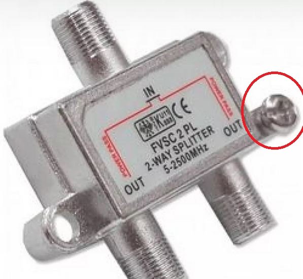

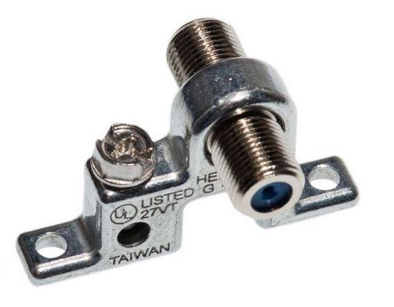

Petros Electron Δημοσ. 16 Ιουνίου 2021 Δημοσ. 16 Ιουνίου 2021 (επεξεργασμένο) ponstan111 Καλημέρα, Ειναι πιστεύω πρόβλημα απο την εσωτερική κεραία.Είναι "ενεργή" εχει ενισχυτή που μπαινει στην πριζα ή "παθητικη"? Δοκίμασε αν μπορείς να γειώσεις το πλενταζ απο το ομοαξονικό καλώδιο που καταλήγει στην ΤV. Δοκίμασε με ενα ground clamp (οπως αυτο της photo). Αν δεν το βρεις μπορεις να βαλεις ενα splitter 1/2 και να παρεις την γειωση απο την βιδα που εχει στο πλάι.Για να μην εχεις απώλειες σήματος "τάπωσε" την μια έξοδο με ενα F terminator. Αν δεν εξαλειφθεί το πρόβλημα θα πρέπει να βάλεις εξ/κη κεραία. Δεν υπάρχει πρόβλημα με το να γινει καποια βλάβη, απλα θα σου παγώνει το σημα και ειναι σπαστικό στο οταν βλέπεις. Επισης αν το προβλημα συνεχισει κανε εναν έλεγχο στην γείωση του ηλεκτρολογικού σου πινακα. Αν δεν ειναι καλη ειναι ας πουμε >2,5Ω τοτε θα πρεπει να την βελτιώσεις. Επεξ/σία 16 Ιουνίου 2021 από Petros Electron
