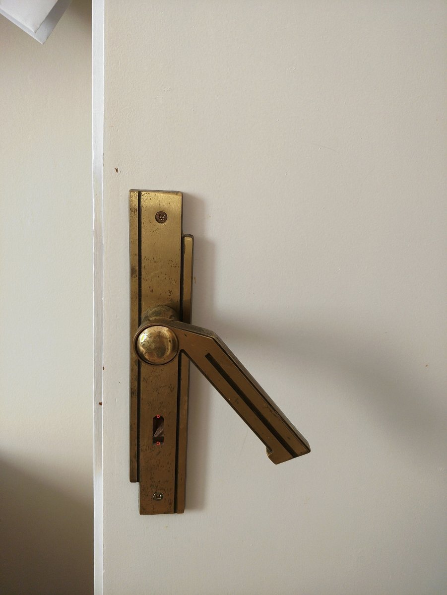

DogElon Δημοσ. 11 Ιουνίου 2021 Δημοσ. 11 Ιουνίου 2021 Χαλασε το χερουλι της πορτας και θελει αλλαγη. Αυτο που θελω να ρωτησω ειναι το κεντρο το μετραω απο την αρχη της κλειδαροτρυπας ή απο το τελος; Στην φωτογραφια εχω σημειωσει με κοκκινο χρωμα τα δυο σημεια. Επισης η συγκεκριμενη ειναι μεσοπορτα, σωστα; Γιατι σε site που παραγγελνεις εχει επιλογη για μεσοπορτα ή εξωπορτα.

DogElon Δημοσ. 11 Ιουνίου 2021 Μέλος Δημοσ. 11 Ιουνίου 2021 9 λεπτά πριν, Nabuko είπε Μήπως χάλασε η κλειδαριά? Την κλειδαρια την εσπασε ο κλειδαρας, γιατι η πορτα δεν ανοιγε. Αλλα η κλειδαρια ηταν αγορασμενη πριν 2 μηνες. Το χερουλι εφταιγε. Η πορτα δεν ανοιγε ενω ηταν ξεκλειδωτη. Οποτε θελω και χερουλι και κλειδαρια. Απλα θελω να μου πειτε στην φωτογραφια απο που μετραω το κεντρο. Γιατι απο την πανω μερια βγαινει 75 χιλιοστα και μεχρι κατω 90.
g_f Δημοσ. 11 Ιουνίου 2021 Δημοσ. 11 Ιουνίου 2021 Το κέντρο μετριέται στον αφαλό (κλειδαριά) της πόρτας. Το ιδανικό θα ήταν να είχε τον παλιό να μέτραγες. Οπότε το σωστό είναι να μετρήσεις στο πλάι της πόρτας, απο το κέντρο της βίδας που σφίγγει τον αφαλό μέχρι το σημείο που έρχεται "πρόσωπο" η κλειδαριά (συνήθως μέχρι το ξύλο).
papoys1 Δημοσ. 11 Ιουνίου 2021 Δημοσ. 11 Ιουνίου 2021 2 ώρες πριν, g_f είπε Το κέντρο μετριέται στον αφαλό (κλειδαριά) της πόρτας. Το ιδανικό θα ήταν να είχε τον παλιό να μέτραγες. Οπότε το σωστό είναι να μετρήσεις στο πλάι της πόρτας, απο το κέντρο της βίδας που σφίγγει τον αφαλό μέχρι το σημείο που έρχεται "πρόσωπο" η κλειδαριά (συνήθως μέχρι το ξύλο). Συνήθως έχουν τις ίδιες διαστάσεις οι τρύπες αλλά γιατί παιδεύεσαι. Αφού έτσι κι αλλιώς δε δουλεύει βγάλε χερούλι και κλειδαριά πήγαινε σε ένα κατάστημα επιπλοποιίας και πάρε δύο παρόμοια. 1

meletis_m Δημοσ. 12 Ιουνίου 2021 Δημοσ. 12 Ιουνίου 2021 Στις 11/6/2021 στις 1:25 ΜΜ, DogElon είπε Χαλασε το χερουλι της πορτας και θελει αλλαγη. Αυτο που θελω να ρωτησω ειναι το κεντρο το μετραω απο την αρχη της κλειδαροτρυπας ή απο το τελος; Στην φωτογραφια εχω σημειωσει με κοκκινο χρωμα τα δυο σημεια. Επισης η συγκεκριμενη ειναι μεσοπορτα, σωστα; Γιατι σε site που παραγγελνεις εχει επιλογη για μεσοπορτα ή εξωπορτα. Είναι παλιά όντως , είχα στο διαμέρισμα . Βρήκα στο κέντρο της Αθήνας που έγραψαν και παρακάτω . Γιατί μετά έπρεπε να αλλάξω σε όλες τις μεσό-πορτες .
