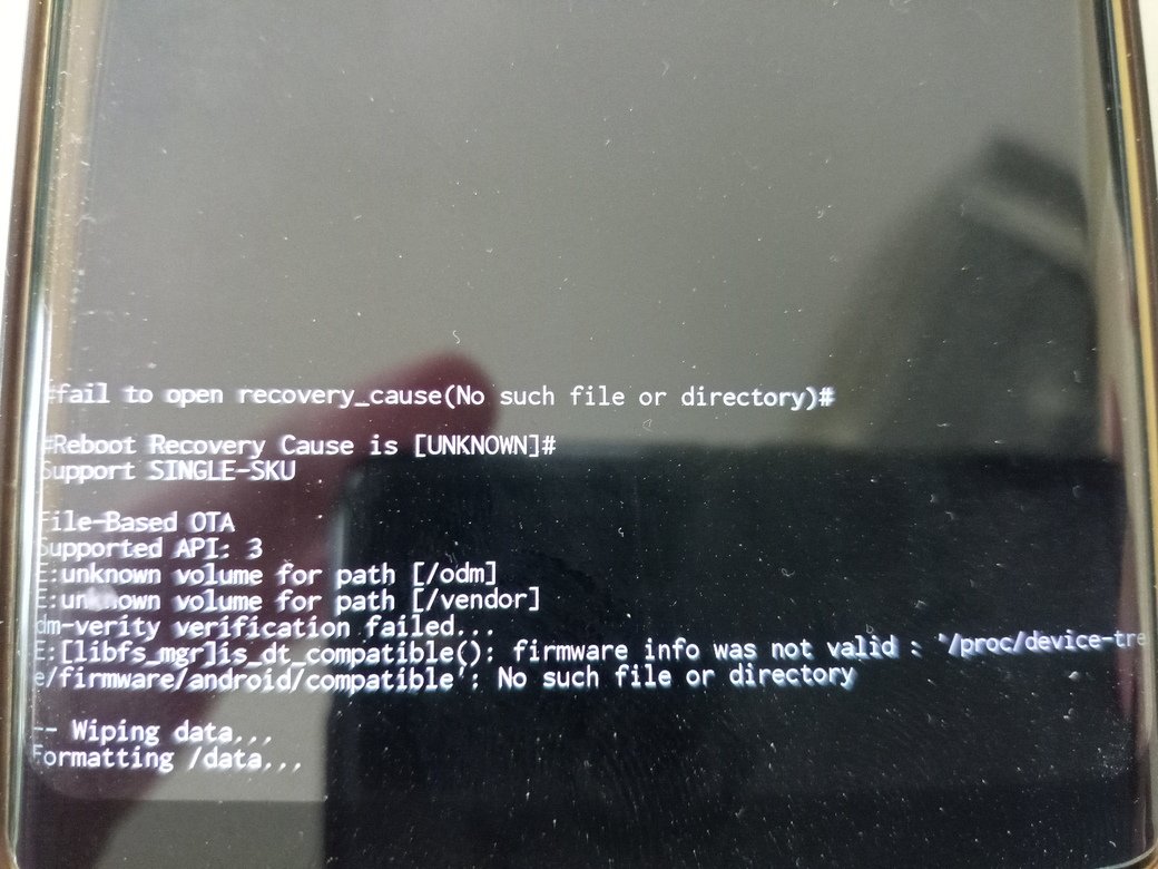

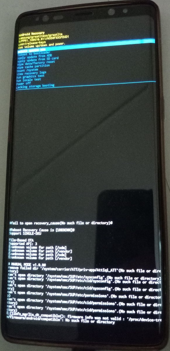

satsok2 Δημοσ. 10 Ιουνίου 2021 Δημοσ. 10 Ιουνίου 2021 Γειά χαρά. Εχω ένα Samsung Note. Το κινητό το χρησιμοποιούσα επαγγελματικά (ιατρείο/έγγραφα ασθενών). Είχα βάλει κωδικό και - αν θυμάμαι σωστά - κρυπτογράφηση. Βγάζοντας τουλάχιστον την κάρτα μνήμης,αυτή δε διαβάζεται ούτε σε άλλο κινητό ούτε σε υπολογιστή. Το κινητο χάλασε και κάνει συνέχεια restart μετά απο μικρό διάστημα. Αφαίρεσα αρχεία που βρίσκονταν στη συσκευή αλλά και πάλι έβλεπα κάποια έγγραφα και εικόνες (από το onedrive? αλλού στη συσκευή). Δοκίμασα hard reset αλλά και αυτό κολλά. Τελικά καταλήγω είτε σε μια μπλε οθόνη "No command" είτε στο μενού "Android recovery" (reboot system now, reboot to bootloader, apply update from ADB, ... , wipe data/factory reset, wipe cache partition) οπου ή θα κολλάει και δε θα μετακινούμαι μεταξύ επιλογών ή δε μπορεί να κάνει factory reset. Οι ερωτήσεις που έχω 1. Άραγε να σώζεται; 2. Η καρτα μνήμης δε φαίνεται να διαβάζεται σε υπολογιστή ή άλλο κινητό. Το ίδιο θα ισχύει και για τα αρχεία μέσα στο κινητό; 3. Αν το πάω για service υπάρχει περίπτωση να έχουν πρόσβαση σε αρχεία που έχω αποθηκευμένα; 4. Για Service Samsung που;

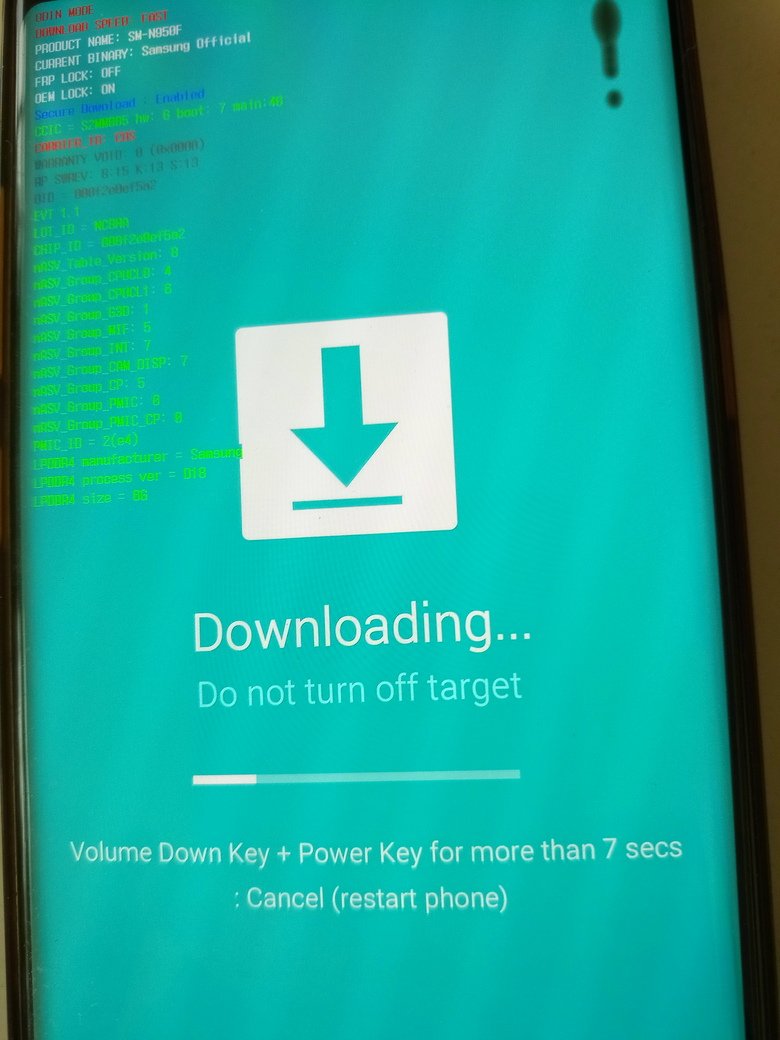

Moderators stormrain Δημοσ. 11 Ιουνίου 2021 Moderators Δημοσ. 11 Ιουνίου 2021 Ειναι εκτος εγγυησης η συσκευη? Aν ναι, προσωπικα θα φλασαρα το firmware μεσω ODIN πριν το παω και ο,τι γινει εγινε. Ή που θα φτιαξει ή που θα ειναι στην κατασταση που ειναι τωρα. Το λεω λογω ευαισθητων αρχειων βασιικα αν τα εχεις χυμα, διοτι αν ειχες οντως κρυπτογραφηση δεν υπαρχει κανενα θεμα. Disclaimer: Αν επιχειρησεις να φλασαρεις οτιδηποτε, υπαρχει παντα η (μικρη) πιθανοτητα να παει πολυ στραβα η φαση και να σου μπρικαρει τελειως η συσκευη και να θελει motherboard. Οποτε προχωρας με δικη σου ευθυνη αν το αποφασισες 1

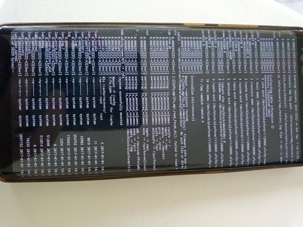

Tsilitheo2 Δημοσ. 12 Ιουνίου 2021 Δημοσ. 12 Ιουνίου 2021 Κρυπτογραφουνται τα αρχεια κινητου;;;. Η καρτα μνημης οκ... Αλλα του κινητου ηξερα οτι μονο μπορεις να ορισεις κωδικο κλειδωματος. Btw , απο το screenshot του φιλου , βλεπω οτι ή εχει καταστραφει η ρομ ή η μνημη. Η φυσικη (nand ,efs ή ο.τι αλλο) μνημη.... Μπορει οπως αναφερει ο Storm να φλασαρει μονος μεσω odin. Δεν νομιζω Πετρο να ειναι σε εγγύηση... Note 9???
satsok2 Δημοσ. 12 Ιουνίου 2021 Μέλος Δημοσ. 12 Ιουνίου 2021 Είναι note 8 (του 2017 αν θυμάμαι σωστά). Πριν χαλάσει υπερθερμαινοταν κατά διαστήματα. Θα δοκιμάσω το Odin επομένως και θα επανέλθω. Ευχαριστώ!
Tsilitheo2 Δημοσ. 12 Ιουνίου 2021 Δημοσ. 12 Ιουνίου 2021 6 λεπτά πριν, satsok2 είπε Είναι note 8 (του 2017 αν θυμάμαι σωστά). Πριν χαλάσει υπερθερμαινοταν κατά διαστήματα. Θα δοκιμάσω το Odin επομένως και θα επανέλθω. Ευχαριστώ! Και βέβαια να τρεξεις το odin... Θεμα εγγυησης δεν εχεις αλλα και παλι το odin δεν κανει triggering τον knox. Αυτα ομως δεν σε ενδιαφερουν αφου εισαι εκτος.... Αυτο ομως με την υπερθέρμανση που λες.... Φοβαμαι η μνημη σου τα εφτυσε...
Moderators stormrain Δημοσ. 12 Ιουνίου 2021 Moderators Δημοσ. 12 Ιουνίου 2021 7 ώρες πριν, Tsilitheo2 είπε Και βέβαια να τρεξεις το odin... Θεμα εγγυησης δεν εχεις αλλα και παλι το odin δεν κανει triggering τον knox. Αυτα ομως δεν σε ενδιαφερουν αφου εισαι εκτος.... Αυτο ομως με την υπερθέρμανση που λες.... Φοβαμαι η μνημη σου τα εφτυσε... Οπως ακριβως τα λες, η υπερθέρμανση είναι κακό σημαδι. Για να δουμε ομως.
satsok2 Δημοσ. 12 Ιουνίου 2021 Μέλος Δημοσ. 12 Ιουνίου 2021 Παιδιά δεν πέτυχε. Ωρες - ώρες κολλάει και δεν κατεβαίνω επιλογή στο boot menu. Ιδέες; Το wipe που λέει η εικόνα, να πέτυχε; Αξιζει να το πάω για service ή θα δώσω το νεφρό μου;
