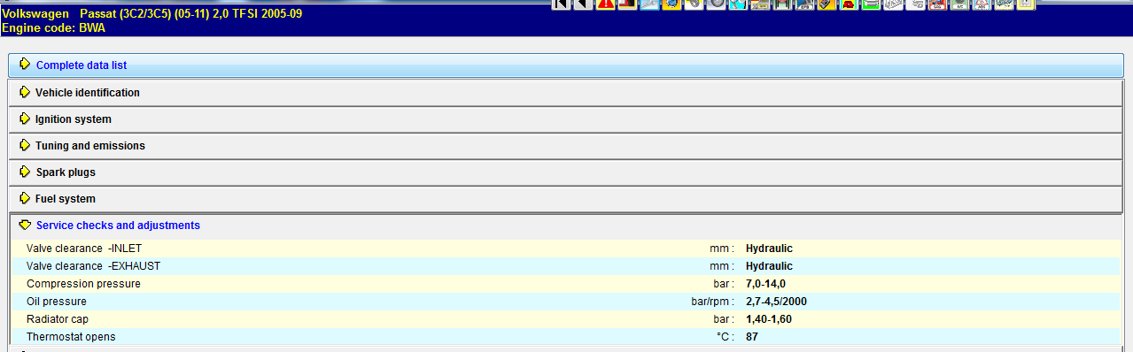

meletis_m Δημοσ. 10 Ιουνίου 2021 Δημοσ. 10 Ιουνίου 2021 19 ώρες πριν, atrigane είπε Έχω ένα passat 2007 tfsi 2000cc με 200 άλογα, κωδικός κινητήρα BWA. Το σύστημα που φοράω είναι landi renzo και ψεκάζει και βενζίνη, όμως δεν γνωρίζω για τις βαλβίδες.. Σε ευχαριστώ για το ενδιαφέρον Υδραυλικές βαλβίδες έχεις σου επισυνάπτω και τα τεχνικά χαρ/κα απο πρόγραμμα . Εκτύπωσε το και ρώτησε και το μηχανικό σου. Αυτά τα μοτέρ , έχουν θέμα με τις επικαθήσεις ,ρώτα και το μηχανικό σου λόγω ψεκασμού. Υπάρχει μέθοδος καθαρισμού λέγεται soda blasting . Ψάξτο και ρώτησε , εάν έχεις >150,000 χιλιόμετρα πιστεύω αξίζει έναςκαθαρισμός τής εισαγωγής του .
atrigane Δημοσ. 10 Ιουνίου 2021 Δημοσ. 10 Ιουνίου 2021 8 ώρες πριν, meletis_m είπε Υδραυλικές βαλβίδες έχεις σου επισυνάπτω και τα τεχνικά χαρ/κα απο πρόγραμμα . Εκτύπωσε το και ρώτησε και το μηχανικό σου. Αυτά τα μοτέρ , έχουν θέμα με τις επικαθήσεις ,ρώτα και το μηχανικό σου λόγω ψεκασμού. Υπάρχει μέθοδος καθαρισμού λέγεται soda blasting . Ψάξτο και ρώτησε , εάν έχεις >150,000 χιλιόμετρα πιστεύω αξίζει έναςκαθαρισμός τής εισαγωγής του . Σε ευχαριστώ για την απάντηση Μελέτη🙂 Ναι έχω 163Κ χλμ και διαβάζω ότι το συγκεκριμένο μοτέρ είναι βρώμικο και θέλει άνοιγμα καπάκι και καθαρισμός βαλβίδων με τρίψιμο. Αυτό το soda blasting τί είναι; Για τί κόστος μιλάμε; Γνωρίζεις κάποιο συνεργείο που να το κάνει και να υπάρχει αποτέλεσμα;
meletis_m Δημοσ. 10 Ιουνίου 2021 Δημοσ. 10 Ιουνίου 2021 4 ώρες πριν, atrigane είπε Σε ευχαριστώ για την απάντηση Μελέτη🙂 Ναι έχω 163Κ χλμ και διαβάζω ότι το συγκεκριμένο μοτέρ είναι βρώμικο και θέλει άνοιγμα καπάκι και καθαρισμός βαλβίδων με τρίψιμο. Αυτό το soda blasting τί είναι; Για τί κόστος μιλάμε; Γνωρίζεις κάποιο συνεργείο που να το κάνει και να υπάρχει αποτέλεσμα; Δεν έχω τέτοιου είδους μοτέρ για να σου πω αντικειμενική άποψη . Καθαρίζει τη εισαγωγή από τις επικαθήσεις . Για ρώτησε και το μηχανικό σου τι ισχύει . Υπάρχει συνεργείο στα Ν. Προάστια , αλλά δεν έχω πάει ο ίδιος . Σίγουρα θα υπάρχουν και άλλοι. Είναι διαφορετική η μέθοδος carbon cleaning με τη soda blasting . 1
