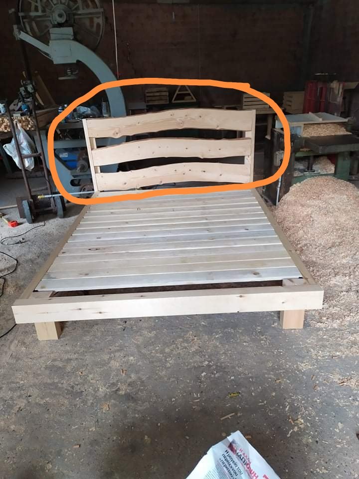

emperor4her Δημοσ. 8 Ιουνίου 2021 Δημοσ. 8 Ιουνίου 2021 (επεξεργασμένο) Καλησπέρα, έφτιαξα ένα κρεβάτι και το κεφαλάρι είναι από ξύλο πεύκου. Είναι ακατεργαστο, δεν έχει περαστεί με κανένα λούστρο η κάτι σχετικό. Με τι πρέπει να το περάσω? Θέλει αντιμυκιτιακο? Σκέτο λούστρο? Το υπόλοιπο αν θυμάμαι καλά είναι από σουηδικό, αν το λέω σωστα Επεξ/σία 8 Ιουνίου 2021 από emperor4her 1
Xejolontas Δημοσ. 8 Ιουνίου 2021 Δημοσ. 8 Ιουνίου 2021 Ωραια κατασκευή Θα σου έλεγα να το αφήσεις όπως είναι και να το ντύσεις με αφρό και υφασμα για να ακουμπάς το κεφάλι σου
emperor4her Δημοσ. 9 Ιουνίου 2021 Μέλος Δημοσ. 9 Ιουνίου 2021 4 ώρες πριν, Xejolontas είπε Ωραια κατασκευή Θα σου έλεγα να το αφήσεις όπως είναι και να το ντύσεις με αφρό και υφασμα για να ακουμπάς το κεφάλι σου Σε ευχαριστω, να ερσασει η ωρα ξεκινησε ετσι μες την καραντινα, και βγηκε ωραιο αποτελεσμα. μου αρεσει αυτο πισω που φαινονται οι ταβλες ειναι η αληθεια, απλα ειχα απορια αν πρεπει να του περασω καποιο φαρμακο για μυκητες ή αλλου ειδους ζουζουνια που ζουν στο ξυλο..
