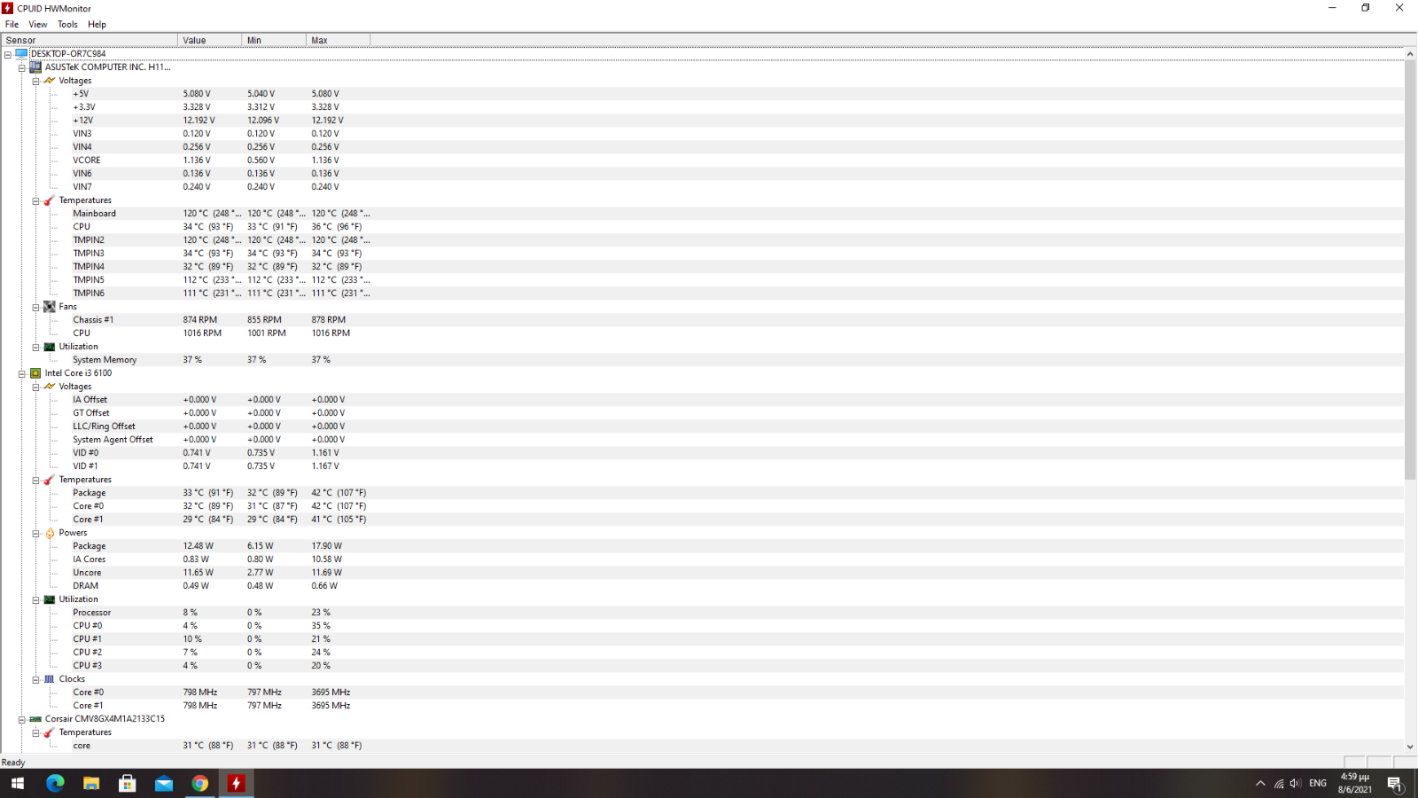

Nerazzurri Δημοσ. 8 Ιουνίου 2021 Δημοσ. 8 Ιουνίου 2021 Καλησπέρα σε όλους Για να μπω κατευθείαν στο θέμα, αντιμετωπίζω την τελευταία μέρα ξαφνικά ένα πρόβλημα στον υπολογιστή μου ο οποίος τρώει 'freeζαρίσματα' κατά την χρήση του τα οποία διαρκούν 10-15 δευτερόλεπτα και δεν μπορείς να κάνεις τίποτα. Τις στιγμές που το χρησιμοποιώ ( και δεν είναι παγωμένο ) πηγαίνει φυσιολογικά γρήγορα ο υπολογιστής. Το πρωί μου έκανε 1-2 blue screen και άλλες 2-3 φορές εμφάνισε ασαφή εικόνα στην οθόνη, κάτι το οποίο θα σας το δείξω στο παρακάτω αρχείο. Επίσης παραθέτω κάποια στοιχεία από το πρόγραμμα που καταγράφει θερμοκρασίες και λοιπές πληροφορίες στα components του PC μήπως εντοπίσετε κάποιο σφάλμα. Αυτό που με τρόμαξε ήταν ( εκτός αν κάνω λάθος ) η θερμοκρασία της μητρικής που γράφει σε κάποια κομμάτια 119-120 βαθμούς κελσίου. Αυτό ισχύει η κάτι άλλο παίζει? Αν ισχύει δεν είναι σοβαρό θέμα και από τι προκλήθηκε διότι ποτέ δεν είχα τέτοιο ζήτημα στον υπολογιστή και ποτέ δεν έκανα overclock και ιστορίες. Φαίνεται ότι φταίει ξεκάθαρα η MB ή θεωρείτε πως πρέπει να κάνω και άλλους ελέγχους με κάποιο άλλο software για παράδειγμα? Σας ευχαριστώ πολύ εκ των προτέρων. video-1623160742.mp4

Nerazzurri Δημοσ. 8 Ιουνίου 2021 Μέλος Δημοσ. 8 Ιουνίου 2021 1 λεπτό πριν, vagelis2019 είπε Καλησπέρα Δοκίμασε αν έχεις κάποια άλλη κάρτα γραφικών μήπως φταίει η κάρτα. Περίεργο 120 temp μητρική πάντως. Ναι βασικά είδα το 120 και με σόκαρε λίγο. Δεν έχω κάποια άλλη κάρτα γραφικών αλλά γίνεται να κάνω output στην οθόνη μέσω των ενσωματωμένων γραφικών της Intel που έχει ο επεξεργαστής?

alxnt Δημοσ. 8 Ιουνίου 2021 Δημοσ. 8 Ιουνίου 2021 Κάνε κι ένα clear CMOS καλού κακού. Επίσης τσέκαρε για φουσκωμένους πυκνωτές. Τα BSOD τι δείχνουν να χτυπάει; 1 1
nickol-us Δημοσ. 8 Ιουνίου 2021 Δημοσ. 8 Ιουνίου 2021 Από την στιγμή που έχεις bluescreen κράτα κωδικούς αναφοράς αλλά δες επίσης στον event viewer τι έχεις σε critical. Το 120 είναι απίθανο νούμερο, εκτιμώ οτι απλά δεν έχεις τους ανάλογους αισθητήρες και γράφει ότι θέλει ή παίζει βραχυκύκλωμα. Πρώτα τα event μήπως σε οδηγήσουν κάπου και μετά δοκιμές σε hardware. Ξεκινάς αποσυνδέοντας τα πάντα πέραν των βασικών, με ένα στικ ram, προσθέτεις και ελέγχεις. 1
Nerazzurri Δημοσ. 8 Ιουνίου 2021 Μέλος Δημοσ. 8 Ιουνίου 2021 32 λεπτά πριν, vagelis2019 είπε Αν έχει ενσωματωμένα το cpu ναι δοκίμασε. Σύνδεσε την κάρτα σε κάποιο αλλο pc να δεις αν υπάρχει πρόβλημα για να αποκλείσουμε τα ενδεχόμενα. Έχω αλλάξει θύρα που παίρνει η οθόνη σήμα και το έβαλα στης μητρικής που είναι ο Intel. Μέχρι στιγμής δεν έχει κάνει πάγωμα η κάτι, το τσεκάρω στη χρήση του τώρα να δω αν θα προκύψει θέμα βέβαια στη πορεία. Η θερμοκρασία που γράφει το πρόγραμμα είναι πάλι η ίδια υψηλή ( 120 κτλ. ) για τη MB αλλά στο AI Suite της εταιρίας μου γράφει θερμοκρασία Motherboard 29 βαθμούς σταθερά. Τώρα δεν ξέρω ποιο από τα 2 είναι σωστό αλλά υπάρχει άλλο έμπιστο software ώστε να επιβεβαιώσω ποια είναι η σωστή θερμοκρασία της μητρικής? 26 λεπτά πριν, alxnt είπε Κάνε κι ένα clear CMOS καλού κακού. Επίσης τσέκαρε για φουσκωμένους πυκνωτές. Τα BSOD τι δείχνουν να χτυπάει; Δεν τα έχω ξανακάνει τα πρώτα 2 που λες οπότε ίσως χρειαστώ χρόνο. Όσο για το δεύτερο που λες, νομίζω watchdogviolation αν θυμάμαι καλά αλλά κρατάω μια επιφύλαξη. Στη καταγραφή συμβάντων μου δίνει κωδικό στη λέξη κλειδί (70368744177664), Kernel-power 18 λεπτά πριν, nickol-us είπε Από την στιγμή που έχεις bluescreen κράτα κωδικούς αναφοράς αλλά δες επίσης στον event viewer τι έχεις σε critical. Το 120 είναι απίθανο νούμερο, εκτιμώ οτι απλά δεν έχεις τους ανάλογους αισθητήρες και γράφει ότι θέλει ή παίζει βραχυκύκλωμα. Πρώτα τα event μήπως σε οδηγήσουν κάπου και μετά δοκιμές σε hardware. Ξεκινάς αποσυνδέοντας τα πάντα πέραν των βασικών, με ένα στικ ram, προσθέτεις και ελέγχεις. Και εμένα μου φαίνεται τρελό και όπως αναφέρω πιο πάνω στο φίλο, μου δείχνει σταθερά 29 στο AI Suite της Asus. Για τα event viewer σε κρίσιμα είναι όλα σε kernel-power 41 με κωδικό (70368744177664), Υπάρχει άλλος κωδικός/στοιχείο που θα μπορούσα να κάνω copy/paste στις λεπτομέρειες του συμβάντος δίπλα ώστε να βοηθήσει?
vagelis2019 Δημοσ. 8 Ιουνίου 2021 Δημοσ. 8 Ιουνίου 2021 32 λεπτά πριν, Nerazzurri είπε Έχω αλλάξει θύρα που παίρνει η οθόνη σήμα και το έβαλα στης μητρικής που είναι ο Intel. Μέχρι στιγμής δεν έχει κάνει πάγωμα η κάτι, το τσεκάρω στη χρήση του τώρα να δω αν θα προκύψει θέμα βέβαια στη πορεία. Η θερμοκρασία που γράφει το πρόγραμμα είναι πάλι η ίδια υψηλή ( 120 κτλ. ) για τη MB αλλά στο AI Suite της εταιρίας μου γράφει θερμοκρασία Motherboard 29 βαθμούς σταθερά. Τώρα δεν ξέρω ποιο από τα 2 είναι σωστό αλλά υπάρχει άλλο έμπιστο software ώστε να επιβεβαιώσω ποια είναι η σωστή θερμοκρασία της μητρικής? https://www.hwinfo.com/ δοκίμασε αυτό και δες τι Temps δείχνει. Μάλλον λανθασμένη ένδειξη θα είναι όπως είπαν και ποιο πάνω. 1 1

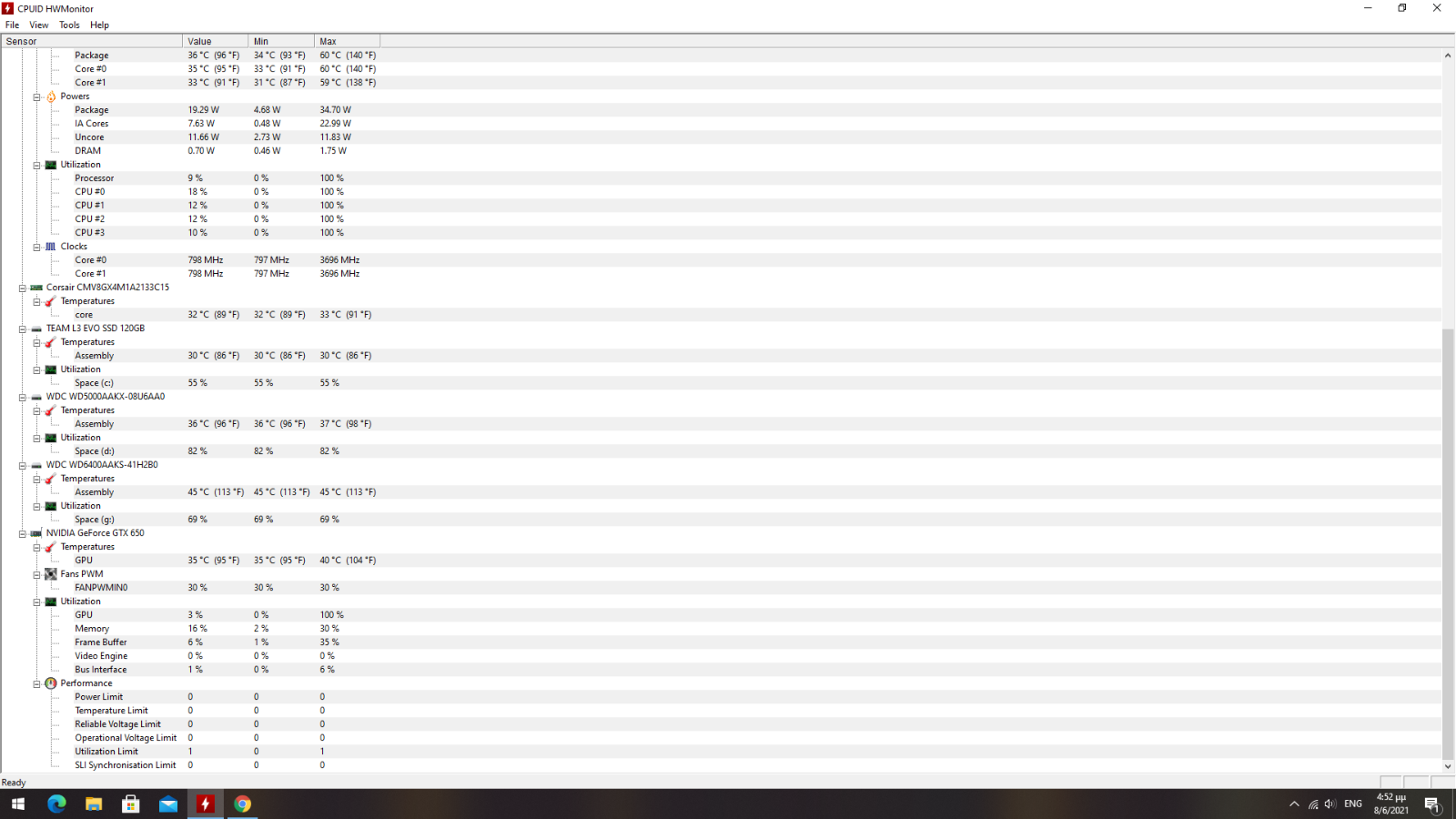

Nerazzurri Δημοσ. 8 Ιουνίου 2021 Μέλος Δημοσ. 8 Ιουνίου 2021 42 λεπτά πριν, vagelis2019 είπε https://www.hwinfo.com/ δοκίμασε αυτό και δες τι Temps δείχνει. Μάλλον λανθασμένη ένδειξη θα είναι όπως είπαν και ποιο πάνω. Απ'ότι φαίνεται μέχρι στιγμής ο υπολογιστής δεν κάνει 'κουλά' για όσο τρέχω με integrated της Intel. Έχω αλλάξει το καλώδιο και ξεκινάει από εκεί προς την οθόνη. Το έβγαλα από την Nvidia. Παίζει πολύ να έφταιγε η GTX 650? Εμένα σαν ένδειξη μου φαίνεται πολύ ύποπτο εκείνο με το 'χάλασμα' της εικόνας/οθόνης που προέκυψε για να σκεφτώ για κάρτα γραφικών τώρα.
vagelis2019 Δημοσ. 8 Ιουνίου 2021 Δημοσ. 8 Ιουνίου 2021 6 λεπτά πριν, Nerazzurri είπε Απ'ότι φαίνεται μέχρι στιγμής ο υπολογιστής δεν κάνει 'κουλά' για όσο τρέχω με integrated της Intel. Έχω αλλάξει το καλώδιο και ξεκινάει από εκεί προς την οθόνη. Το έβγαλα από την Nvidia. Παίζει πολύ να έφταιγε η GTX 650? Εμένα σαν ένδειξη μου φαίνεται πολύ ύποπτο εκείνο με το 'χάλασμα' της εικόνας/οθόνης που προέκυψε για να σκεφτώ για κάρτα γραφικών τώρα. Αν δεν την βαλεις σε άλλο pc να δεις αν έχει πρόβλημα δεν θα μάθεις ποτέ αν έφταιγε η όχι 😁. Όταν υπάρχει αλλοίωση γραφικών πάντως ο πρώτος ύποπτος για μένα είναι η κάρτα.
Nerazzurri Δημοσ. 8 Ιουνίου 2021 Μέλος Δημοσ. 8 Ιουνίου 2021 24 λεπτά πριν, vagelis2019 είπε Αν δεν την βαλεις σε άλλο pc να δεις αν έχει πρόβλημα δεν θα μάθεις ποτέ αν έφταιγε η όχι 😁. Όταν υπάρχει αλλοίωση γραφικών πάντως ο πρώτος ύποπτος για μένα είναι η κάρτα. Προφανώς αλλά εφόσον τώρα δεν την χρησιμοποιώ και δεν έχει κανένα πρόβλημα ο υπολογιστής, έτσι δεν φαίνεται πως φταίει αυτή? Δηλαδή το επόμενο βήμα τώρα για να σιγουρευτώ είναι να την επαναφέρω σε λειτουργία και να δίνει αυτή σήμα στην οθόνη ώστε να επιβεβαιώσω ότι φταίει αυτή εφόσον ξανά κάνει 'νερά', έτσι?
duffyduck Δημοσ. 8 Ιουνίου 2021 Δημοσ. 8 Ιουνίου 2021 Μην πειραζεις αλλο το PC. Χαλασε η καρτα. ΟΚ λογικο ειναι. Παλια κάρτα, δε θα χαλασει? Εδω καινουργιες χαλανε και διχως ζορισμα? Μεινε με τα ενσωματωμενα προς το παρον. Αν πετυχεις καμια GT1030 / 1050Ti / 1650 σε λογικη τιμη ΟΚ, παρτην αν την χρειαζεσαι. Αν δεν βιαζεσαι περιμενεις να πεσουν οι τιμες. 1 1
