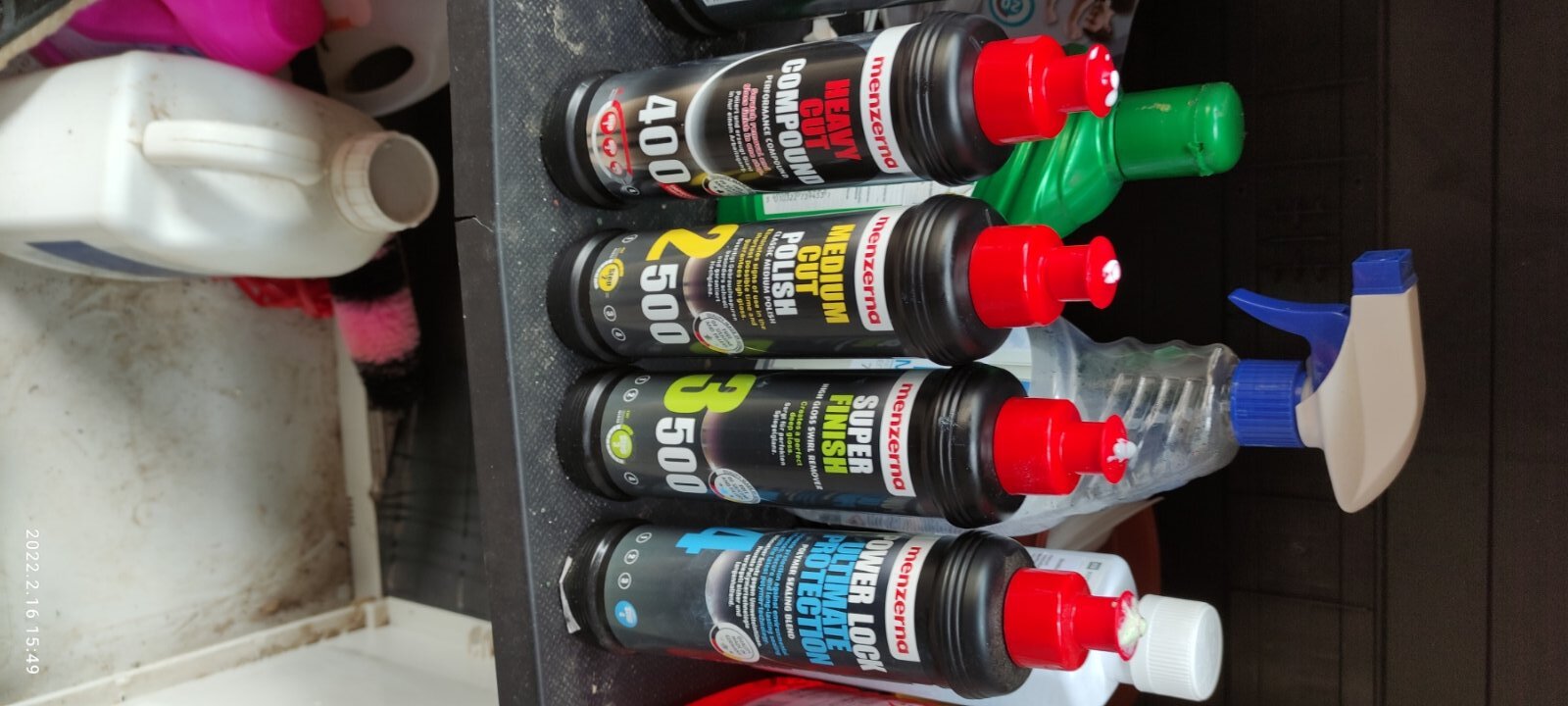

Sealant, οπως προειπα μετα τα πρωτα κερωματα με κανονικο κερι που μου εφευγε το χερι να σκουπισω , κατεληξα στο menzerna powerlock ( η menzerna τεχνολογικα εχει μεινει πισω σε αυτο το κομματι σε  αντιθεση με την fusco ας πουμε αλλα ποιος νοιαζεται :) ). Τρομερο προιον , κανεις ολο το αυτοκινητο , περιμενεις 20 λεπτα και μετα με ενα απλο σκουπισματακι φευγει χωρις να πονανε τα χερια σου.  Και αντεχει. 2 φορες τον χρονο το περναω. Στα μετεπειτα πλυσιματα το αμαξι λαμπει οπως την πρωτη φορα εφαρμογης του.

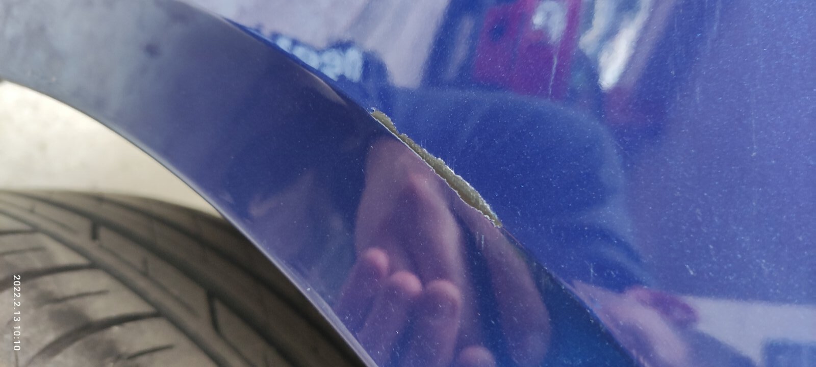

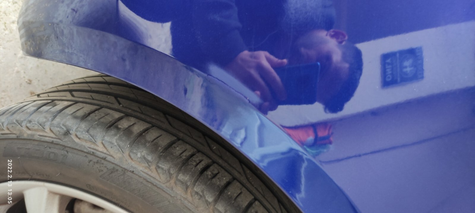

Την περασμενη Κυριακη ειπαμε να παμε με την γυναικα χαλκιδα βολτα και ψαρακι. Το αμαξι το αφησαμε σε parking.
Αφου γυρισα σπιτι ειδα αυτο
και κατι γρατζουνιες λιγο πιο περα.
τολμησα λοιπον και το μπαλωσα με - ποιοτικο και οχι τα κινεζικα-  touchup που ειχα απο τοτε που πηραμε το αμαξι και τριψιμο με 3000 (νερου).

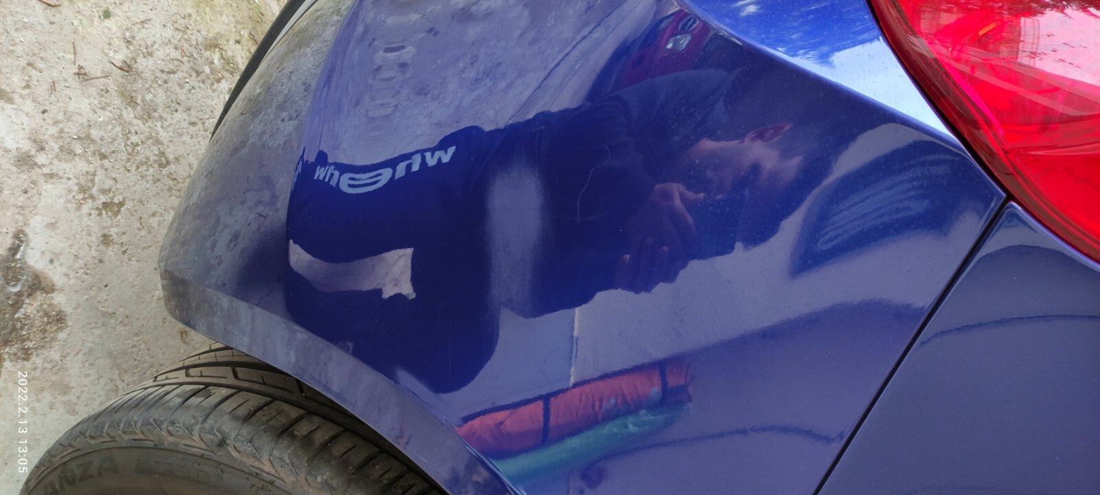

σημερα μου ηρθανε αυτα (το powerlock το ειχα , το χρησιμοποιω καθε εξαμηνο )

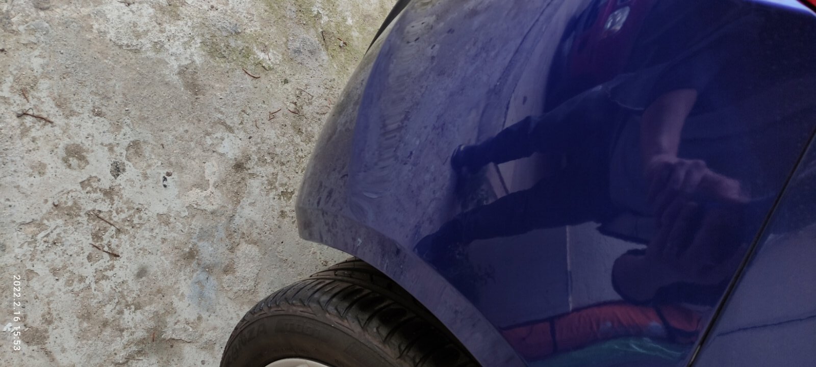

αποτελεσμα
polished1.jpg.20752111b3ab8f7f36bbf3c4a6a3d2a5.jpgpolished2.jpg.978633b7275057baa69dad0aa28401bc.jpgpolished3.jpg.4f3f6f2f8d8612bf928ef39c393f22ad.jpg
Ολη η δουλεια εγινε με το χερι ( δεν εχω αλοιφαδορο ) με κιτρινα pads κερωματος και κανα 10λεπτο συνολικα. Πονεσανε λιγο τα δαχτυλα αλλα πιστευω τα καταφερα :)

59 λεπτά πριν, NTC Labs είπε
αποτελεσμα

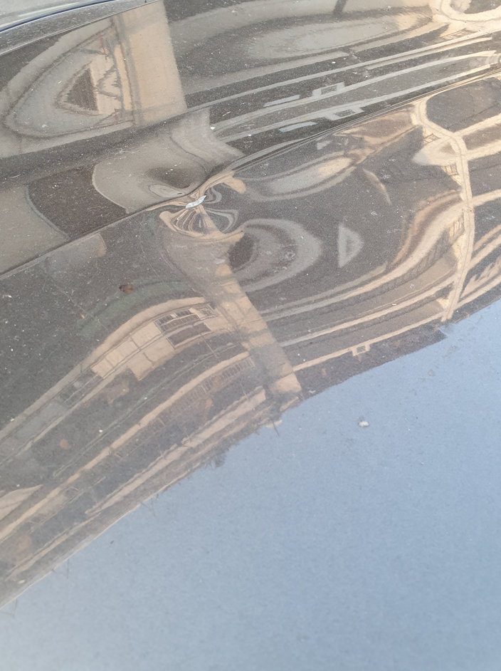

Για να πω και εγω τον πόνο μου,  μέσα σε 3 εβδομάδες εκτός από 30 πόντους χαρακιά με κλειδί στο καπό με κέρασε κάποιο ή κάποια καλόπαιδα και 2 βαθουλώματα όπου δεν ξέρω με τι το χτύπησαν έσκασε και το χρώμα.Αν ξέρει κάποιος  κανά καλό φαναρτζη να μπορεί να τις επαναφέρει ας μου στείλει

1 ώρα πριν, tasoskont είπε
Δοκίμασε κανένα paintbull μήπως το φέρουν χωρίς βαφή
