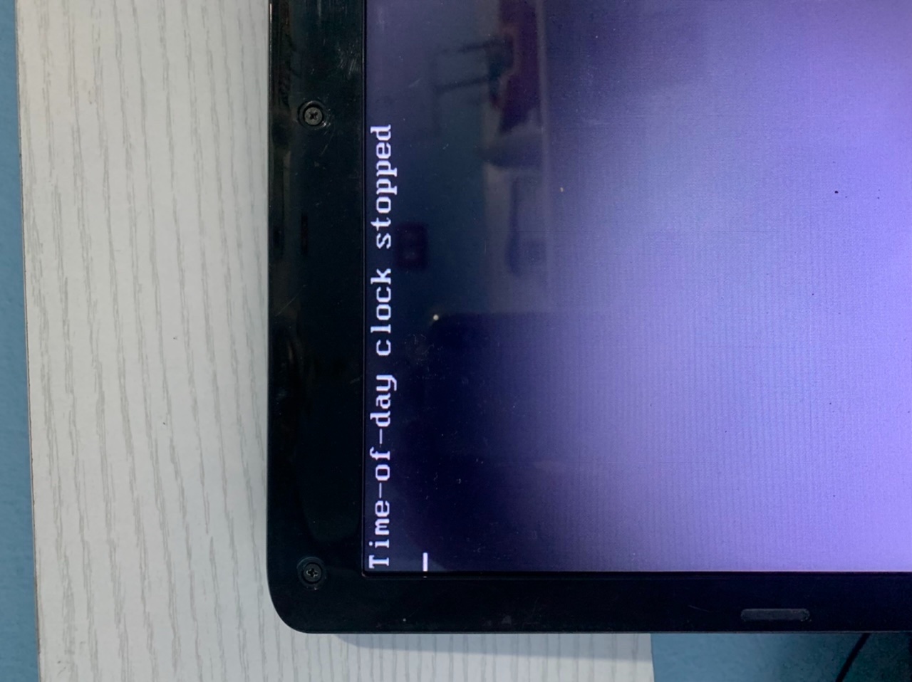

mpouliaritis Δημοσ. 5 Ιουνίου 2021 Δημοσ. 5 Ιουνίου 2021 Καλησπέρα σας , σε λαπτοπ dell 1545 πατώντας μπουτόν εκκίνησης σταματά με αυτό το μήνυμα της φωτογραφίας Τι έχουμε εδώ; Πως το προσπερνάμε (αν γίνεται Ευχαριστω
Noisy_Abundance Δημοσ. 5 Ιουνίου 2021 Δημοσ. 5 Ιουνίου 2021 (επεξεργασμένο) 3 λεπτά πριν, mpouliaritis είπε Καλησπέρα σας , σε λαπτοπ dell 1545 πατώντας μπουτόν εκκίνησης σταματά με αυτό το μήνυμα της φωτογραφίας Τι έχουμε εδώ; Πως το προσπερνάμε (αν γίνεται Ευχαριστω Δέν έχεις ανεβάσει φωτογραφία με το ποστ σου. Επεξ/σία 5 Ιουνίου 2021 από Noisy_Abundance πσοτ
mpouliaritis Δημοσ. 5 Ιουνίου 2021 Μέλος Δημοσ. 5 Ιουνίου 2021 27 λεπτά πριν, Noisy_Abundance είπε Δέν έχεις ανεβάσει φωτογραφία με το ποστ σου. Μόλις τώρα, mpouliaritis είπε Sorry!!!!!!
Noisy_Abundance Δημοσ. 5 Ιουνίου 2021 Δημοσ. 5 Ιουνίου 2021 (επεξεργασμένο) Τα λάπτοπ έχουν 2 μπαταρίες. Μια μεγάλη που χρησιμποιείται για να λειτουργεί το λάπτοπ. Μια μικρή ( πολύ μικρή ) που χρησιμοποιείται για να κρατάει ζωντανό το ρολοι, όταν κλείνει ο υπολογιστής, ώστε να θυμάται την ώρα . ο τύπος της μπαταρίας είναι συνήθως CR2032 (και πιθανώς σπάνια CR2025). Είναι μικρές, φτηνές και τις βρίσκεις και σε σουπερμαρκετ. Με βάση το σφάλμα που σου βγάζει, νομίζω θέλει άλλαγμα η μικρή μπαταρία. Το που βρίσκεται η μικρή μπαταρία διαφέρει απο υπολογιστή σε υπολογιστή. Αν πιάνουν λίγο τα χέρια σου, μπορείς πιθανώς να την αλλάξεις μόνος σου. Αν όχι, σίγουρα μπορούν να σου το κάνουν σε ένα μαγαζί επισκευής υπολογιστών. Επεξ/σία 5 Ιουνίου 2021 από Noisy_Abundance
mpouliaritis Δημοσ. 5 Ιουνίου 2021 Μέλος Δημοσ. 5 Ιουνίου 2021 Μόλις τώρα, Noisy_Abundance είπε Τα λάπτοπ έχουν 2 μπαταρίες. Μια μεγάλη που χρησιμποιείται για να λειτουργεί το λάπτοπ. Μια μικρή ( πολύ μικρή ) που χρησιμοποιείται για να κρατάει ζωντανό το ρολοι, όταν κλείνει ο υπολογιστής, ώστε να θυμάται την ώρα . ο τύπος της μπαταρίας συνήθως CR2032 είτε CR2025. Είναι μικρές, φτηνές και τις βρίσκεις και σε σουπερμαρκετ. Με βάση το σφάλμα που σου βγάζει, νομίζω θέλει άλλαγμα η μικρή μπαταρία. Το που βρίσκεται η μικρή μπαταρία διαφέρει απο υπολογιστή σε υπολογιστή. Αν πιάνουν λίγο τα χέρια σου, μπορείς πιθανώς να την αλλάξεις μόνος σου. Αν όχι, σίγουρα μπορούν να σου το κάνουν σε ένα μαγαζί επισκευής υπολογιστών. Ευχαριστώ πολύ !!
Noisy_Abundance Δημοσ. 5 Ιουνίου 2021 Δημοσ. 5 Ιουνίου 2021 Επίσης , μπορείς πιθανώς να προσπεράσεις το μήνυμα, πατώντας Escape. Το θέμα είναι οτι όταν ανοίξει ο υπολογιστής σου, μάλλον θα έχει λανθασμένα ρυθμισμένη ώρα, και θα σου βγάζει προβλήματα με ληγμένα πιστοποιητικά όταν προσπαθείς να μπεις σε ιστοσελίδες. Μπορείς να την ρυθμίσεις χειροκίνητα, αλλα θα χρειάζεται να την ρυθμίζεις κάθε φορά που κάνεις επανεκκίνηση , μέχρι να αλλάξεις μπαταρία.
mpouliaritis Δημοσ. 5 Ιουνίου 2021 Μέλος Δημοσ. 5 Ιουνίου 2021 11 λεπτά πριν, Noisy_Abundance είπε Επίσης , μπορείς πιθανώς να προσπεράσεις το μήνυμα, πατώντας Escape. Το θέμα είναι οτι όταν ανοίξει ο υπολογιστής σου, μάλλον θα έχει λανθασμένα ρυθμισμένη ώρα, και θα σου βγάζει προβλήματα με ληγμένα πιστοποιητικά όταν προσπαθείς να μπεις σε ιστοσελίδες. Μπορείς να την ρυθμίσεις χειροκίνητα, αλλα θα χρειάζεται να την ρυθμίζεις κάθε φορά που κάνεις επανεκκίνηση , μέχρι να αλλάξεις μπαταρία. Ευχαριστώ πολυ
mpouliaritis Δημοσ. 5 Ιουνίου 2021 Μέλος Δημοσ. 5 Ιουνίου 2021 Οκ Άλλαξα την μπαταρία gmos και είναι όλα εντάξει . Σας ευχαριστώ
