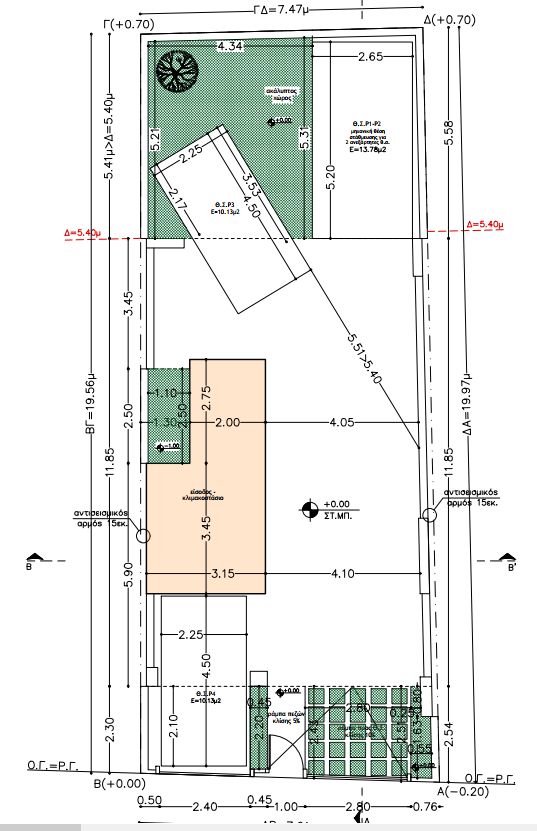

sphinxgr Δημοσ. 22 Μαρτίου 2023 Δημοσ. 22 Μαρτίου 2023 Πάρτε κ παράδειγμα κάτοψης pilotis που στην πραγματικότητα έχει ολο το δρόμο κλεισμένο ως είσοδο garaz, αλλά στην κάτοψη δεν προβλέπεται κάτι τέτοιο. Μόλις τώρα, Ntinaras είπε Αυτο ξεκινησε να ισχυει μετα απο καποια χρονια, οχι απο παντα. Σωστά. ΠΔ 111/04.
