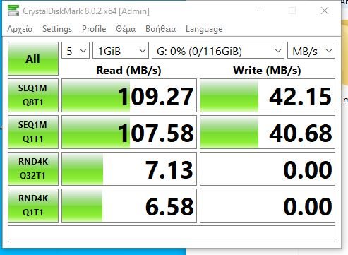

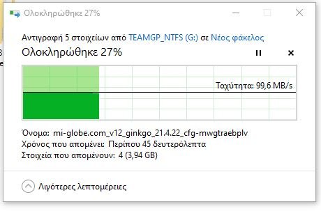

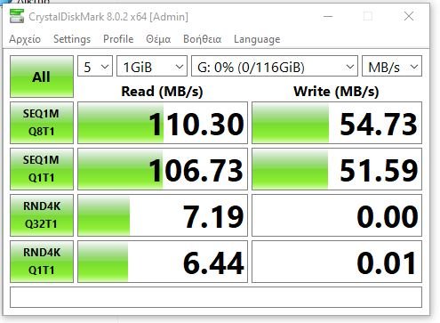

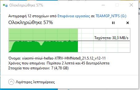

Tzimmys Δημοσ. 28 Ιουνίου 2021 Δημοσ. 28 Ιουνίου 2021 (επεξεργασμένο) 11 GB αρχεία, σχετικά μεγάλα, η ταχύτητα έκανε σκαμπανεβάσματα από 25 μέχρι 35 σε usb3. Ανάγνωση, σχεδόν 100 σταθερά. Όλες οι μετρήσεις είναι σε usb3 θύρα. Για μένα, για τα λεφτά του, περνάει. ΥΓ, μετρήσεις diskmark, η πρώτη σε xfat, η δεύτερη σε ntfs. Επεξ/σία 28 Ιουνίου 2021 από Tzimmys 3
