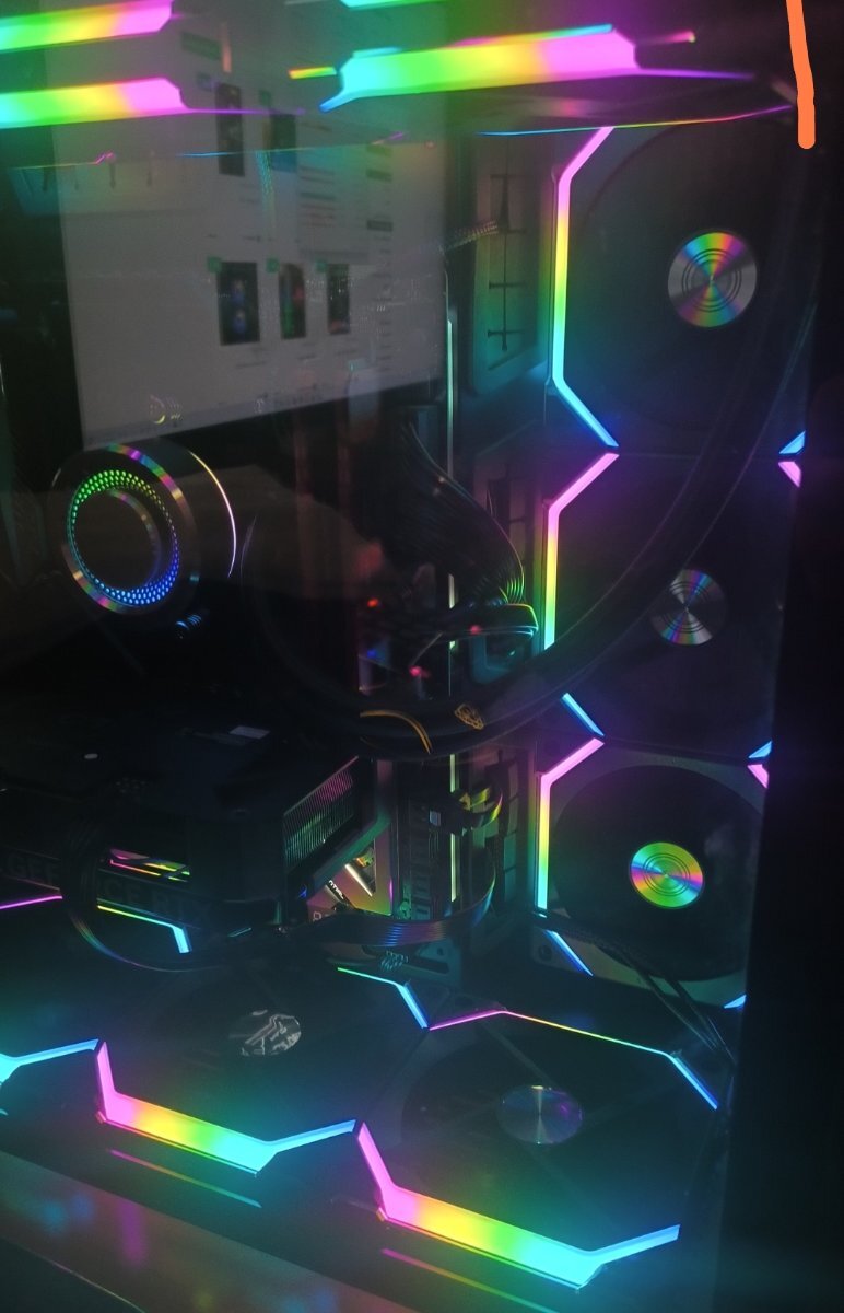

Boubis1411 Δημοσ. 14 Απριλίου 2024 Δημοσ. 14 Απριλίου 2024 1 λεπτό πριν, Dark_Nightfall είπε Θα βοηθήσει. Θα ανεβάσω σε λίγο φωτο να δεις πως είναι ήδη Λοιπόν 3 ανεμιστήρες στα πλάγια, 3 πάνω και 3 κάτω. Πίσω και μπροστά είναι κενό. Απόψεις;

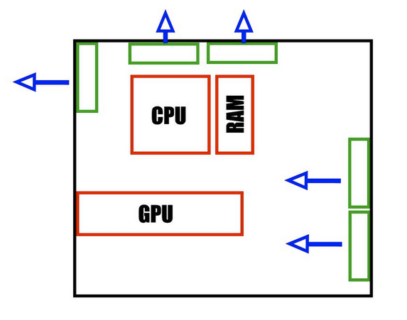

JPaxilleas Δημοσ. 14 Απριλίου 2024 Δημοσ. 14 Απριλίου 2024 3 ώρες πριν, Boubis1411 είπε Θα ανεβάσω σε λίγο φωτο να δεις πως είναι ήδη Λοιπόν 3 ανεμιστήρες στα πλάγια, 3 πάνω και 3 κάτω. Πίσω και μπροστά είναι κενό. Απόψεις; H καλύτερη ροή αέρα (με την προϋπόθεση ότι διαθέτουμε ένα καλό σχετικά Case και δε χρησιμοποιούμε Air Cooler για τον επεξεργαστή - προσωπικά δεν τον προτείνω ειδικά εάν το κουτί είναι μικρό) είναι η κάτωθι (μεταφέρω και αποτελέσματα δικών μου δοκιμών): Εάν αντι για απλά Fans πάνω βάλουμε και ένα AIO Cooler και έναν καλό ανεμιστήρα πίσω (με καλή cfm ροή) το αποτέλεσμα μεγιστοποείται. Προσωπικά στο κουτί που πήρα άλλαξα τον προεγκατεστημένο και έβαλα ένα καλύτερο. Στην περίπτωση που μεταφέρουμε κάποια Fans κάτω εάν υπάρχει ο απαραίτητος χώρος κερδίζουμε κάτι ακόμα αλλά όχι πολλά (με το μέγεθος των σημερινών καρτών ο αέρας δεν κυκλοφορεί και πολύ καλά από κάτω προς τα πάνω). Περισσότερα (εδώ) (tomshardware - PC Airflow Guide: How to Set Up and Position Your Fans). Ένα ενδεικτικό βίντεο (εδώ)(Youtube - How Many Case Fans do you Actually Need?) 1
Boubis1411 Δημοσ. 14 Απριλίου 2024 Δημοσ. 14 Απριλίου 2024 19 λεπτά πριν, JPaxilleas είπε H καλύτερη ροή αέρα (με την προϋπόθεση ότι διαθέτουμε ένα καλό σχετικά Case και δε χρησιμοποιούμε Air Cooler για τον επεξεργαστή - προσωπικά δεν τον προτείνω ειδικά εάν το κουτί είναι μικρό) είναι η κάτωθι (μεταφέρω και αποτελέσματα δικών μου δοκιμών): Εάν αντι για απλά Fans πάνω βάλουμε και ένα AIO Cooler και έναν καλό ανεμιστήρα πίσω (με καλή cfm ροή) το αποτέλεσμα μεγιστοποείται. Προσωπικά στο κουτί που πήρα άλλαξα τον προεγκατεστημένο και έβαλα ένα καλύτερο. Στην περίπτωση που μεταφέρουμε κάποια Fans κάτω εάν υπάρχει ο απαραίτητος χώρος κερδίζουμε κάτι ακόμα αλλά όχι πολλά (με το μέγεθος των σημερινών καρτών ο αέρας δεν κυκλοφορεί και πολύ καλά από κάτω προς τα πάνω). Περισσότερα (εδώ) (tomshardware - PC Airflow Guide: How to Set Up and Position Your Fans). Ένα ενδεικτικό βίντεο (εδώ)(Youtube - How Many Case Fans do you Actually Need?) Το θέμα είναι τι κάνω εγώ, το κουτί είνσι τέρας δεν τίθεται θέμα πιστεύω. Lian Li air με Lian Li υδροψυξη. 1
JPaxilleas Δημοσ. 14 Απριλίου 2024 Δημοσ. 14 Απριλίου 2024 48 λεπτά πριν, Boubis1411 είπε Το θέμα είναι τι κάνω εγώ, το κουτί είνσι τέρας δεν τίθεται θέμα πιστεύω. Lian Li air με Lian Li υδροψυξη. Πίσω θες έναν ανεμιστήρα κατά τη γμώμη μου. Π.χ. αυτόν εδώ (Noctua NF-A14 chromax.black.swap Case Fan 140mm με Σύνδεση 4-Pin PWM - 28,90€) που τον έχω και εγώ (1500 RPM & αθόρυβος). 1

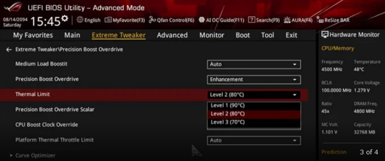

ICE-T Δημοσ. 14 Απριλίου 2024 Δημοσ. 14 Απριλίου 2024 μπες στο μενού της μητρικής και βάλε thermal limit στους 70c.

ICE-T Δημοσ. 14 Απριλίου 2024 Δημοσ. 14 Απριλίου 2024 (επεξεργασμένο) 19 λεπτά πριν, Boubis1411 είπε Από όσο βλέπω καλά πατάει η υδροψυξη.... Δεν βλέπω κενά. κλείσε το PBO,βάλε thermal limit υπάρχει ένα advance menu στην μητρική που ρυθμίζονται αυτά τα πράγματα, πήγαινε στην ενότητα με τους Ryzen να σε καθοδηγήσουν, απλά πράγματα δεν στα γράφω πολύπλοκα, άμα σου φαίνονται υψηλής θερμοκρασίες επειδή είναι αρυθμιστο το σύστημα, που να αγοράσεις κανένα ποίο συνχρονο μηχάνημα ΑΜ5 η intel 13/14 Gen. Επεξ/σία 14 Απριλίου 2024 από ICE-T 1
Boubis1411 Δημοσ. 14 Απριλίου 2024 Δημοσ. 14 Απριλίου 2024 Μόλις τώρα, ICE-T είπε κλείσε το PBO,βάλε thermal limit υπάρχει ένα advance menu στην μητρική που ρυθμίζονται αυτά τα πράγματα, πήγαινε στην ενότητα με τους Ryzen να σε καθοδηγήσουν, απλά πράγματα δεν στα γράφω πολύπλοκα, άμα σου φαίνονται υψηλής θερμοκρασίες επειδή είναι αρυθμιστο το σύστημα που να αγοράσεις κανένα ποίο συνχρονο μηχάνημα ΑΜ5 η intel 13)24 Gen. Κάτσε το PBO τι είναι; νομίζω είναι πάρα πολύ οι 87 βαθμοί τι να πω. Θα ρίξω μια ματιά στη μητρική οκ. Σε ευχαριστώ πολύ

JPaxilleas Δημοσ. 14 Απριλίου 2024 Δημοσ. 14 Απριλίου 2024 (επεξεργασμένο) Καλησπέρα φίλε Boubis1411. Χωρίς κλασσικό overclocking, χωρίς overclocking μέσω Precision Boost Overdrive (PBO) οι θερμοκρασίες που αναφέρεις είναι πολύ υψηλές (ακόμα και με PBO και 5900Χ ή 5950x, με AIO 360, ανεμιστήρες μπροστά και πίσω δε θα έπρεπε να ξεπερνάει κάποιος τους 77 βαθμούς). Προσωπικά πιστεύω ότι συμβαίνει ένα από τα εξής: η ροή του αέρα δεν είναι η σωστή μέσα στο κουτί δεν έχει μπει σωστά η πάστα (ή δεν είναι καλή) η υδρόψυξη δε λειτουργεί σωστά (είναι μια πιθανότητα όπως επισημάνθηκε από άλλο φίλο εδώ) Προσωρινά και εάν θέλεις να ελέγξεις τις θερμοκρασίες πήγαινε στο BIOS και βρες που υπάρχει επιλογή για να θέσεις το "Thermal Limit". Σε μια ASUS μητρική συνήθως το βρίσκεις είτε στο μενού "Advanced" και στην ενότητα που αφορά την ενεργοποίηση του overclocking και τις ρυθμίσεις ή στο "Extreme Tweaker" όπου επιλέγεις "Precision Boost Overdrive" (όπως φαίνεται στη φωτογραφία που ακολουθεί - παράδειγμα από μια ASUS μητρική). Αφήνεις όλες τις ρυθμίσεις στο "Auto" που περιλαβάνονται στην ενότητα "Precision Boost Overdrive" και πραγματοποιείς αλλαγή μόνο στο πεδίο "Thermal Limit". Εάν δεν έχει τιμές να επιλέξεις και έχει μόνο το "Auto" κάνεις κλικ πάνω σε αυτό και βάζεις μια τιμή μόνος σου, π.χ. 80, 75, 70 κ.λπ. και δοκιμάζεις να δεις τις θερμοκρασίες. Επεξ/σία 15 Απριλίου 2024 από JPaxilleas 1
Boubis1411 Δημοσ. 14 Απριλίου 2024 Δημοσ. 14 Απριλίου 2024 56 λεπτά πριν, JPaxilleas είπε Καλησπέρα φίλε Boubis1411. Χωρίς κλασσικό overclocking, χωρίς overclocking μέσω Precision Boost Overdrive (PBO) οι θερμοκρασίες που αναφέρεις είναι πολύ υψηλές (ακόμα και με PBO και 5900Χ ή 5900x, με AIO 360, ανεμιστήρες μπροστά και πίσω δε θα έπρεπε να ξεπερνάει κάποιος τους 77 βαθμούς). Προσωπικά πιστεύω ότι συμβαίνει ένα από τα εξής: η ροή του αέρα δεν είναι η σωστή μέσα στο κουτί δεν έχει μπει σωστά η πάστα (ή δεν είναι καλή) η υδρόψυξη δε λειτουργεί σωστά (είναι μια πιθανότητα όπως επισημάνθηκε από άλλο φίλο εδώ) Προσωρινά και εάν θέλεις να ελέγξεις τις θερμοκρασίες πήγαινε στο BIOS και βρες που υπάρχει επιλογή για να θέσεις το "Thermal Limit". Σε μια ASUS μητρική συνήθως το βρίσκεις είτε στο μενού "Advanced" και στην ενότητα που αφορά την ενεργοποίηση του overclocking και τις ρυθμίσεις ή στο "Extreme Tweaker" όπου επιλέγεις "Precision Boost Overdrive" (όπως φαίνεται στη φωτογραφία που ακολουθεί - παράδειγμα από μια ASUS μητρική). Αφήνεις όλες τις ρυθμίσεις στο "Auto" που περιλαβάνονται στην ενότητα "Precision Boost Overdrive" και πραγματοποιείς αλλαγή μόνο στο πεδίο "Thermal Limit". Εάν δεν έχει τιμές να επιλέξεις και έχει μόνο το "Auto" κάνεις κλικ πάνω σε αυτό και βάζεις μια τιμή μόνος σου, π.χ. 80, 75, 70 κ.λπ. και δοκιμάζεις να δεις τις θερμοκρασίες. καλησπερα! Μπηκα στο bios -ειναι ολα τα fans στo silent...αλλαξα προς το παρον μονο του Cpu και βλεπω οτι επεσε η θερμοκρασια στους 55 idle ...θελει να το ψαξω και αλλο πιστευω. Στο μενου αυτο πως μπαινω ομως ; Δεν εχει η Asrock τετοια κολπα οπως της Asus -Εκτος αν μας κατατοπισει καποιος ! πεφτει μεχρι και 42 στο idle βλεπω τωρα !! κ αυτο μονο με 1 αλλαγη ! 1 ώρα πριν, magictoboggan είπε @JPaxilleas Γενικά προτείνετε ελαφρώς θετική πίεση αέρα στο κουτί. Επίσης, οι καλές ψύκτρες αέρα έχουν πολύ μικρές διαφορές σε θερμοκρασία σε σχέση με υδρόψυξη. Δεν σου φταίει ο επεξεργαστής. Πολύ πιθανό να έχει πρόβλημα η υδρόψυξη. Δοκίμασε να την βγάλεις, να βάλεις καινούργια πάστα και να την ξαναβάλεις. Αν συνεχιστεί το πρόβλημα, δοκίμασε άλλη ψύκτρα. νομιζω βρεθηκε λυση -θελει λιγο παραπανω ψαξιμο ομως
