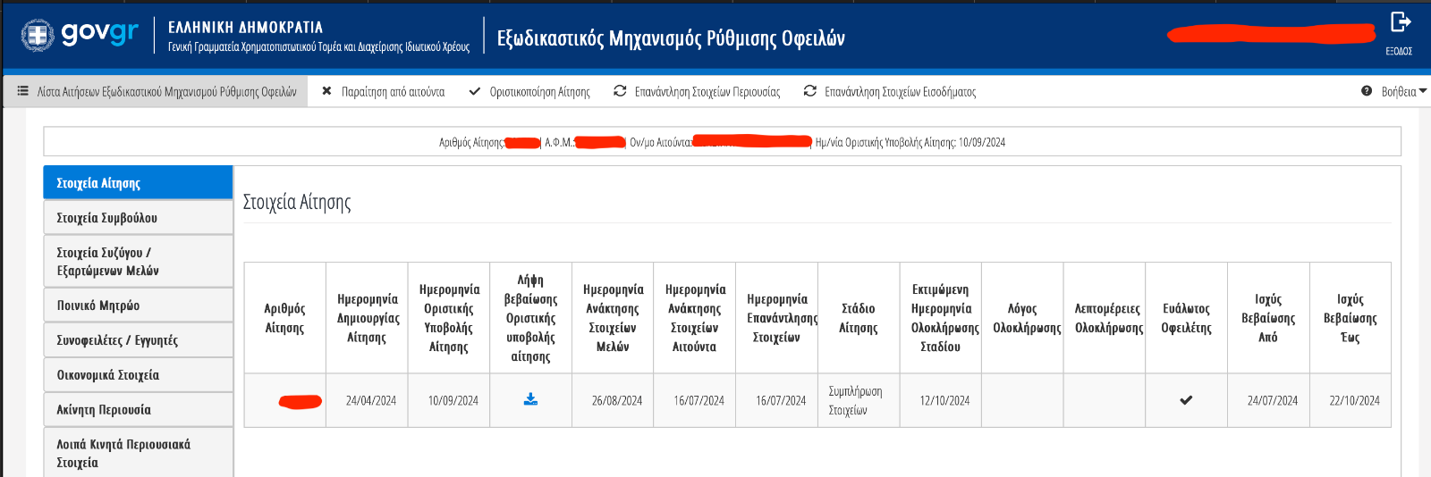

Moderators Malthador Δημοσ. 13 Οκτωβρίου 2024 Moderators Δημοσ. 13 Οκτωβρίου 2024 Η αίτηση που διαχειρίζομαι τελευταία είναι στην παραπάνω φάση. Υποτίθεται ότι χθες θα ολοκληρωνόταν το στάδιο, ωστόσο δεν πέρασε σε νέο στάδιο σήμερα. Επιπλέον δεν καταλαβαίνω αν πρέπει να ξαναπατήσω το κουμπάκι της οριστικοποίησης, δεν ξέρω γιατί μου το έχει ανοίξει ξανά, ενώ η αίτηση είναι ήδη οριστικοποιημένη.
Free Bird Δημοσ. 13 Οκτωβρίου 2024 Δημοσ. 13 Οκτωβρίου 2024 10 λεπτά πριν, Malthador είπε Η αίτηση που διαχειρίζομαι τελευταία είναι στην παραπάνω φάση. Υποτίθεται ότι χθες θα ολοκληρωνόταν το στάδιο, ωστόσο δεν πέρασε σε νέο στάδιο σήμερα. Επιπλέον δεν καταλαβαίνω αν πρέπει να ξαναπατήσω το κουμπάκι της οριστικοποίησης, δεν ξέρω γιατί μου το έχει ανοίξει ξανά, ενώ η αίτηση είναι ήδη οριστικοποιημένη. Εφόσον είσαι στη Συμπλήρωση Στοιχείων, το επόμενο στάδιο (αφού έχουν γίνει όλες οι ενέργειες) είναι η οριστικοποίηση. Εάν κανείς οριστικοποίηση και κάποιο fund περάσει διόρθωση στοιχείων, η αίτηση γυρίζει αυτομάτως σε στάδιο "Συμπλήρωση Στοιχείων". Θα πρέπει να κλείσει την υπόθεση και στη "Διόρθωση Στοιχείων" να πάει σε στάδιο "Ολοκλήρωση" Αφού πάει η διόρθωση στοιχείων σε ολοκλήρωση θα σε αφήσει να κάνεις οριστικοποίηση. Εάν είναι ακόμα η "Διόρθωση Στοιχείων " σε status "Ανοιχτό" θα περιμένεις πότε θα δεήσει το fund να κάνει τη διόρθωση. Φαντάζομαι σε αυτή τη φάση είσαι. 1
Moderators Malthador Δημοσ. 13 Οκτωβρίου 2024 Moderators Δημοσ. 13 Οκτωβρίου 2024 1 minute ago, Free Bird said: Εφόσον είσαι στη Συμπλήρωση Στοιχείων, το επόμενο στάδιο (αφού έχουν γίνει όλες οι ενέργειες) είναι η οριστικοποίηση. Εάν κανείς οριστικοποίηση και κάποιο fund περάσει διόρθωση στοιχείων, η αίτηση γυρίζει αυτομάτως σε στάδιο "Συμπλήρωση Στοιχείων". Θα πρέπει να κλείσει την υπόθεση και στη "Διόρθωση Στοιχείων" να πάει σε στάδιο "Ολοκλήρωση" Αφού πάει η διόρθωση στοιχείων σε ολοκλήρωση θα σε αφήσει να κάνεις οριστικοποίηση. Εάν είναι ακόμα η "Διόρθωση Στοιχείων " σε status "Ανοιχτό" θα περιμένεις πότε θα δεήσει το fund να κάνει τη διόρθωση. Φαντάζομαι σε αυτή τη φάση είσαι. Για αυτό έβαλα εικόνα με τις ημερομηνίες. Έχει γίνει ήδη οριστικοποίηση και κάποιο fund έκανε αυτό ακριβώς, ανέβασε αίτημα διόρθωσης και ολοκληρώθηκε (χωρίς να αλλάξουν τίποτα). Το ερώτημα είναι: εγώ πρέπει να πατήσω πάλι οριστικοποίηση; Ή πρέπει να το αφήσω έτσι, αφού ήδη έχω οριστικοποιήσει;
Free Bird Δημοσ. 13 Οκτωβρίου 2024 Δημοσ. 13 Οκτωβρίου 2024 Σου είχα γράψει σε προηγούμενο μήνυμα ότι σε κάποιες περιπτώσεις η διόρθωση μπορεί να καθυστερήσει. Μου έχει τύχει να κάνει 3 μήνες. Και αφού ξαναέκανα οριστικοποίηση ξαναέβγαλαν καινούργια διόρθωση στοιχείων και πήρε άλλους 3 μήνες !!!!! Βέβαια η κάθε περίπτωση είναι διαφορετική. Σε κάθε περίπτωση πρέπει να παρακολουθείς το πεδίο "Διόρθωση Στοιχείων" Μόλις πάει σε status "Ολοκλήρωση ", μόνο τότε σε αφήνει η πλατφόρμα να ξανακάνεις οριστικοποίηση. 1
Moderators Malthador Δημοσ. 13 Οκτωβρίου 2024 Moderators Δημοσ. 13 Οκτωβρίου 2024 13 minutes ago, Free Bird said: Σου είχα γράψει σε προηγούμενο μήνυμα ότι σε κάποιες περιπτώσεις η διόρθωση μπορεί να καθυστερήσει. Μου έχει τύχει να κάνει 3 μήνες. Και αφού ξαναέκανα οριστικοποίηση ξαναέβγαλαν καινούργια διόρθωση στοιχείων και πήρε άλλους 3 μήνες !!!!! Βέβαια η κάθε περίπτωση είναι διαφορετική. Σε κάθε περίπτωση πρέπει να παρακολουθείς το πεδίο "Διόρθωση Στοιχείων" Μόλις πάει σε status "Ολοκλήρωση ", μόνο τότε σε αφήνει η πλατφόρμα να ξανακάνεις οριστικοποίηση. Ναι βρε, σε εμένα δεν άργησε η ολοκλήρωση, κατευθείαν την έκαναν την «διόρθωση» (σε εισαγωγικά γιατί τίποτα δεν διόρθωσαν): Τα θέματά μου είναι δύο: α) Αν πρακτικά πρέπει κάθε φορά να πατάω το κουμπάκι της οριστικοποίησης ή αν γυρνάει από μόνη της η αίτηση σε οριστικοποιημένη, αφού ο πιστωτής κάνει την διόρθωση. Εσύ λες ότι το πάτησες ξανά, όταν το έκανες σου άλλαξε η αρχική ημερομηνία οριστικοποίησης; και β) Αν πρέπει να πατάω κάθε φορά το κουμπάκι, τι θα γίνει όταν λήξει η βεβαίωση ευάλωτου που έχει ισχύ μέχρι 22/10/2024. Οκ, ο σύμβουλος μου είπε ότι δεν παίζει ρόλο, αλλά το άγχος μου δεν με έχει αφήσει. Και για τον ίδιο λόγο δεν θέλω να μπω σε διαδικασίες επανάντλησης. Εσύ που λες ότι τράβηξε εξάμηνο η περίπτωσή σου, σε ανάγκασαν να κάνεις επανάντληση;
Free Bird Δημοσ. 13 Οκτωβρίου 2024 Δημοσ. 13 Οκτωβρίου 2024 Α) ναι, κάθε φορά πρέπει να γίνεται οριστικοποίηση. Β) Ναι, όταν πήγα να κάνω την οριστικοποίηση μετά την τελευταία διόρθωση, μου έβγαλε μήνυμα ότι θα πρέπει να γίνει επανάντληση στοιχείων. Ήθελα να στο γράψω, αλλά το έσβησα για να μη σε απογοητεύσω .. Μπορεί να συμβεί κι αυτό. 1
Moderators Malthador Δημοσ. 13 Οκτωβρίου 2024 Moderators Δημοσ. 13 Οκτωβρίου 2024 7 minutes ago, Free Bird said: Α) ναι, κάθε φορά πρέπει να γίνεται οριστικοποίηση. Β) Ναι, όταν πήγα να κάνω την οριστικοποίηση μετά την τελευταία διόρθωση, μου έβγαλε μήνυμα ότι θα πρέπει να γίνει επανάντληση στοιχείων. Ήθελα να στο γράψω, αλλά το έσβησα για να μη σε απογοητεύσω .. Μπορεί να συμβεί κι αυτό. Ωραία, όταν έκανες νέα οριστικοποίηση, η αρχική ημερομηνία οριστικής υποβολής σου άλλαξε; Μπορείς να το κοιτάξεις και να μου πεις; Δηλαδή εγώ έχω χαρτί ευάλωτου μέχρι 22/10/2024, αν μου κάνουν νέο αίτημα διόρθωσης και πρέπει να κάνω νέα οριστικοποίηση στις 30/10/2024 για παράδειγμα, θα φαίνεται σαν ημερομηνία οριστικοποίησης η 10/09/2024 ή θα μου την αλλάξει με 30/10/2024; Αυτό είναι το κρίσιμο στην περίπτωσή μου, να φαίνεται ότι υπάρχει η προστασία του ευάλωτου. Δεν με καίει τόσο η επανάντληση (γιατί ούτως ή άλλως για κάποιο λόγο έχει ήδη ανέβει το τελευταίο εκκαθαριστικό στην πλατφόρμα, παρόλο που δεν έγινε επανάντληση), η ευαλωτότητα με καίει να μην χαθεί, προκειμένου να είναι αναγκασμένο το fund να δεχθεί την πρόταση. Δεν με απογοητεύεις, ίσα ίσα αν ξέρω όλα τα δεδομένα, θα ξέρω και πως να διαχειριστώ την όποια κατάσταση. Δεν θα βρεθώ προ εκπλήξεων.

Free Bird Δημοσ. 14 Οκτωβρίου 2024 Δημοσ. 14 Οκτωβρίου 2024 20 ώρες πριν, Malthador είπε Ωραία, όταν έκανες νέα οριστικοποίηση, η αρχική ημερομηνία οριστικής υποβολής σου άλλαξε; Μπορείς να το κοιτάξεις και να μου πεις; Δηλαδή εγώ έχω χαρτί ευάλωτου μέχρι 22/10/2024, αν μου κάνουν νέο αίτημα διόρθωσης και πρέπει να κάνω νέα οριστικοποίηση στις 30/10/2024 για παράδειγμα, θα φαίνεται σαν ημερομηνία οριστικοποίησης η 10/09/2024 ή θα μου την αλλάξει με 30/10/2024; Αυτό είναι το κρίσιμο στην περίπτωσή μου, να φαίνεται ότι υπάρχει η προστασία του ευάλωτου. Δεν με καίει τόσο η επανάντληση (γιατί ούτως ή άλλως για κάποιο λόγο έχει ήδη ανέβει το τελευταίο εκκαθαριστικό στην πλατφόρμα, παρόλο που δεν έγινε επανάντληση), η ευαλωτότητα με καίει να μην χαθεί, προκειμένου να είναι αναγκασμένο το fund να δεχθεί την πρόταση. Δεν με απογοητεύεις, ίσα ίσα αν ξέρω όλα τα δεδομένα, θα ξέρω και πως να διαχειριστώ την όποια κατάσταση. Δεν θα βρεθώ προ εκπλήξεων. Κρατάει την αρχική ημερομηνία ... =============================================================================== Άλλη περίπτωση διόρθωσης ... Να δούμε πότε θα ολοκληρωθεί. Άλλη περίπτωση είναι σε στάδιο Διμερής για πάνω από 4 μήνες ... Η ξεφτίλα δεν έχει όριο ... 1
