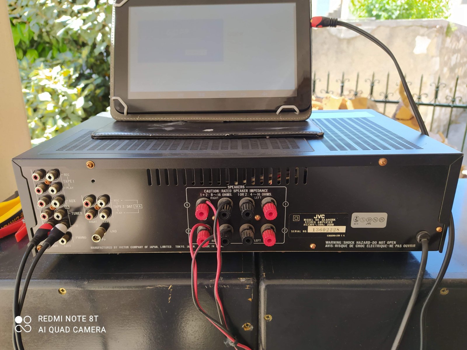

Dimokto Δημοσ. 1 Ιουνίου 2021 Δημοσ. 1 Ιουνίου 2021 Σύνδεσα tablet με rca jack σε παλιό ενισχυτή αλλά η ένταση ήχου είναι χαμηλή. Πώς μπορώ να παίξω κανονικά. Σημειωτέον πως ο ενισχυτής έχει κουμπωμένα 2 γαϊδούρια 18 ίντσα.

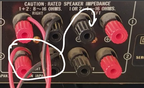

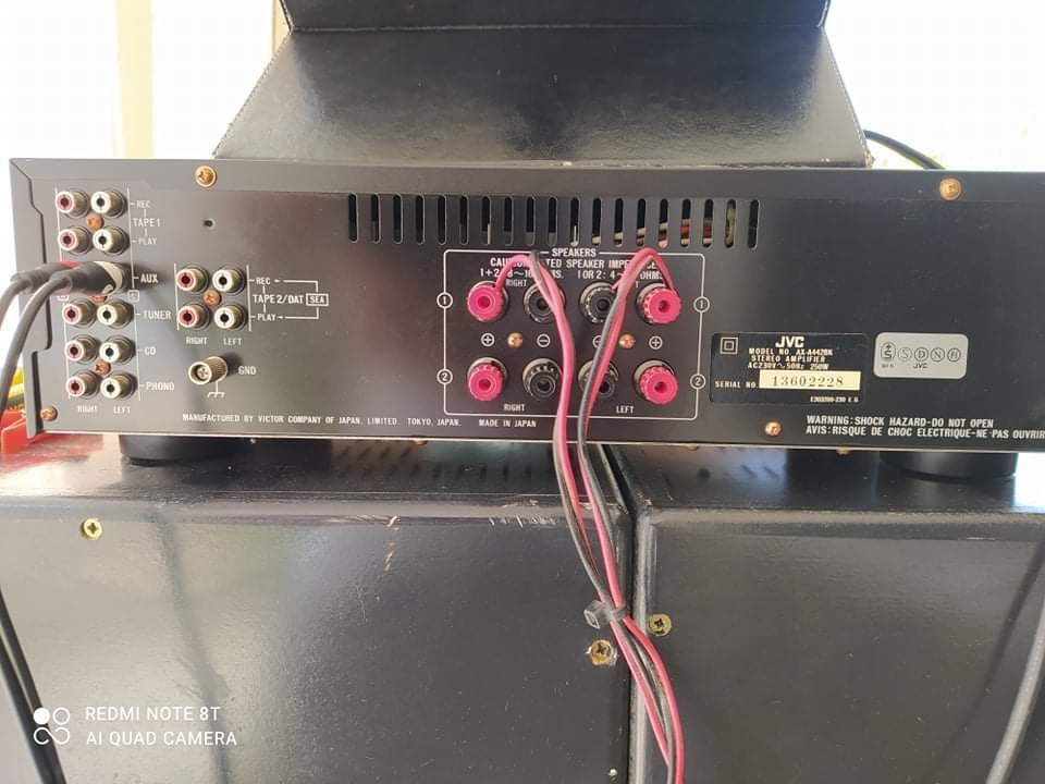

geoavlonitis Δημοσ. 2 Ιουνίου 2021 Δημοσ. 2 Ιουνίου 2021 Στις 2/6/2021 στις 3:11 ΜΜ, Dimokto είπε Παρατηρησα εδω οτι τα ηχεια τα εχεις συνδεσει και τα δυο στο δεξι καναλι. Μεγα λαθος. Ισως να ειναι και αυτο μερος του προβληματος. Τα καλωδια που εχω κυκλωσει πρεπει να συνδεθουν στις υποδοχες που δειχνω στην φωτογραφια. Κατα τ'άλλα δεν βλεπω κατι τραγικα λαθος. Τι ηχεια εχεις συνδεσει πανω; Επισης, δοκιμασε να συνδεσεις το RCA στην υποδοχη AUX.

JDROGAS Δημοσ. 3 Ιουνίου 2021 Δημοσ. 3 Ιουνίου 2021 Nα τα παρουμε λιγακι απο την αρχη; Eχεις συνδεσει εναν hi-fi ενισχυτη με 65w στα 8ohm στο καναλι με δυο 18ιντσα; Που ειμαι σιγουρος οτι ειναι pa ηχεια επαγγελματικα και το πιθανοτερο ειναι να μην ειναι καν στα 8ohm που σημαινει οτι μαλλον θελεις καμια 1000αδα watt ενισχυτη........ Εχεις συνδεδεμενο σε αλλο line in καποια πηγη δηλ.cd player,tv,tuner οτιδηποτε και εχεις σωστη αποδοση; Οπως πολυ σωστα ειπε ο geoavlonitis αλλαξε καταρχην τη συνδεσμολογια στα ηχεια γιατι τωρα ειναι στο ενα καναλι συνδεδεμενα και τα δυο. Προσωπικα δεν θεωρω οτι το προβλημα σου ειναι το ταμπλετ,οτι και να βαλεις πρεπει να παιξει μεσα σε λογικα πλαισια. Εγω πολυ φοβαμαι οτι μαλλον θα κανεις ζημια παρα θα ακουσεις μουσικη. Πες μας λιγο και ποια ειναι τα ηχεια. Στις 2/6/2021 στις 9:11 ΜΜ, lector είπε Πρωτον θα χρειαστεις καποιο μικτακι ή κονσολιτσα, που να εχει μια καποια προενισχυση Προενισχυση εχει ο ενισχυτης του που ειναι ολοκληρωμενος. 1
