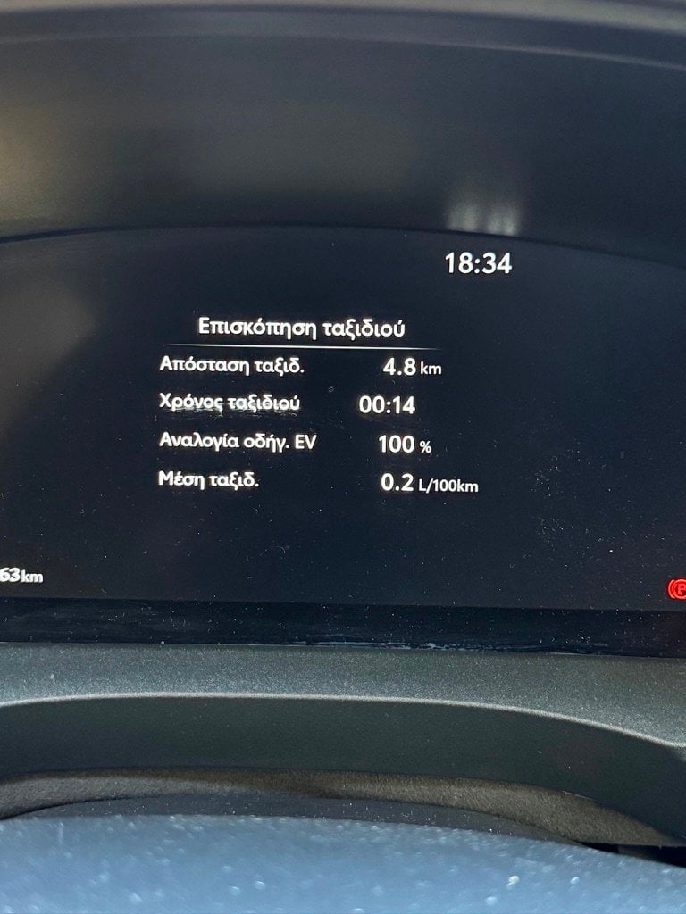

Ribopaido Δημοσ. 31 Μαΐου 2024 Δημοσ. 31 Μαΐου 2024 Με τογιότα γιαρις απο χαιδάρι σε περιστέρι με 5 σταθμες μπαταρία και κίνηση στη καβάλας στο κατέβασμα! Η τογιότα εχει κανει παπάδες 3
