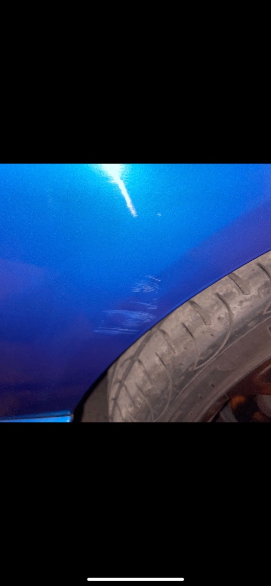

Vagosskaf Δημοσ. 30 Μαΐου 2021 Δημοσ. 30 Μαΐου 2021 Παιδιά καλησπέρα, χτες δυστυχώς για κακή μου τύχη πήγα να ξεπαρκαρω το αυτοκίνητο μου από το πάρκινγκ και μάλλον κοιμόμουν όρθιος δεν ξέρω τι σκατα έκανα και το βρήκα ελαφρά στον τοίχο…πάνω από την αριστερό πίσω ζάντα! Καλά πέρα ότι έπαθα σοκ και δεν μπορούσα να συνέλθω γιατί έχω τρελό έρωτα με το αυτοκίνητο μου, από χτες προσπαθώ να βρω λύσεις πως θα το φτιάξω , αλοιφή, τοπική βαφή…δεν ξέρω κάτι! Σας ανεβάζω και μια φωτογραφία να πάρετε μια ιδέα, δώστε μου τα φώτα σας, σας παρακαλώ…..
greekfragma Δημοσ. 30 Μαΐου 2021 Δημοσ. 30 Μαΐου 2021 (επεξεργασμένο) κάντο λίγο με το νύχι κάθετα από τις γραμμές. αν βρίσκεις μαγκώματα στη κίνηση έχει φάει και χρώμα. το περισσότερο με απαλό τρίψμο και αλοιφή θα φύγει. σε κάποια σημεία όμως φαίνεται οτι έχασε και χρώμα. θα σιγουρευτείς αμα δεις μπλε σημάδια στο τοίχο. άμα ο τοίχος δεν έχει καθόλου μπλε τη γλίτωσες μόνο με αλοιφή και δε θα φαίνεται οτι έγινε. κάποια στιγμή θα συνειδητοποιήσεις οτι δεν αξίζει να χαλιέσαι για 2 γρατσουνιές σε ένα αμάξι. πόσο μάλλον τέτοιου μεγέθους που ούτε τη τσέπη δε πονάνε. μπορεί να είναι το 1ο σου αμάξι....ε...όταν ξανασυμβεί θα το δεις πιο ψύχραιμα. γιατί θα ξανασυμβεί να το ξέρεις μη χάνεις τον ύπνο σου. έξω στο δρόμο είναι. Επεξ/σία 30 Μαΐου 2021 από greekfragma 4 1
PLACEBO_89 Δημοσ. 30 Μαΐου 2021 Δημοσ. 30 Μαΐου 2021 1 ώρα πριν, Vagosskaf είπε Παιδιά καλησπέρα, χτες δυστυχώς για κακή μου τύχη πήγα να ξεπαρκαρω το αυτοκίνητο μου από το πάρκινγκ και μάλλον κοιμόμουν όρθιος δεν ξέρω τι σκατα έκανα και το βρήκα ελαφρά στον τοίχο…πάνω από την αριστερό πίσω ζάντα! Καλά πέρα ότι έπαθα σοκ και δεν μπορούσα να συνέλθω γιατί έχω τρελό έρωτα με το αυτοκίνητο μου, από χτες προσπαθώ να βρω λύσεις πως θα το φτιάξω , αλοιφή, τοπική βαφή…δεν ξέρω κάτι! Σας ανεβάζω και μια φωτογραφία να πάρετε μια ιδέα, δώστε μου τα φώτα σας, σας παρακαλώ….. Η χαμηλοτερη τιμη σε τοπικη βαφη και ολο βερνικι 70-80ευρω Τοπικη βαφη με τοπικο βερνικι 40-50ευρω. Με το τοπικο βερνικι δεν ειναι αξιοπιστη λυση οποτε ρωτας και για συνεπεια/εγγυηση. ΥΓ. Εχει παρει και λαμαρινα(λακκακι)

piiii Δημοσ. 30 Μαΐου 2021 Δημοσ. 30 Μαΐου 2021 Αν είναι γρατσουνιά που έχει περάσει μόνο πάνω στο βερνίκι θα είναι σχετικά εύκολη η δουλειά με λίγη κρέμα θα φύγει. Αν έχει περάσει στο χρώμα η ακόμα χειρότερα στο μέταλλο εκεί ζορίζουν τα πράγματα... Εχω και εγώ τέτοιου είδους γρατσουνιές και θέλω να δοκιμάσω την μέθοδο του γνωστού chrisfix. Tα σύνεργα τα έχω,αλλά όχι τον χρόνο ακόμα. Αλλιώς πας σε βαφή με το κόστος που είπαν τα παιδιά απο πάνω. 1 1
giorgos04 Δημοσ. 30 Μαΐου 2021 Δημοσ. 30 Μαΐου 2021 Βασικά χαλάρωσε. Τα υπόλοιπα θα γίνουν. Στην ζωή σου θα συναντήσεις αληθινές δυσκολίες.
adi32 Δημοσ. 30 Μαΐου 2021 Δημοσ. 30 Μαΐου 2021 Δυστυχως δεν ειναι κατι απλο ουτε φευγει με αλοιφες Οι προχειρες επισκευες δεν ειναι αξιοπιστες θες κανονικο φανοποιο Επισης πρεπει να θες και λαστιχα 1
tsofras Δημοσ. 30 Μαΐου 2021 Δημοσ. 30 Μαΐου 2021 Με την αλοιφή αν δεν έχει πάρει χρώμα θα μπορούσες να κάνεις δουλειά αλλά παίζει να έχει μπει μέσα το νεύρο οπότε εκεί θέλεις φανοποιο για να στο φτιάξει σωστά

Morosana Δημοσ. 30 Μαΐου 2021 Δημοσ. 30 Μαΐου 2021 Δεν στρώνει με αλοιφές γιατί η λαμαρίνα φαίνεται ότι έχει τσαλακωθεί όποτε θέλει τρίψιμο λίγο στόκο ίσιωμα βαφή κτλ. Το θέμα είναι που θα σβήσει και ποσο καλά θα ταιριάξει το χρωμα ώστε να μην φαίνεται μετά
PLACEBO_89 Δημοσ. 30 Μαΐου 2021 Δημοσ. 30 Μαΐου 2021 2 ώρες πριν, Morosana είπε Δεν στρώνει με αλοιφές γιατί η λαμαρίνα φαίνεται ότι έχει τσαλακωθεί όποτε θέλει τρίψιμο λίγο στόκο ίσιωμα βαφή κτλ. Το θέμα είναι που θα σβήσει και ποσο καλά θα ταιριάξει το χρωμα ώστε να μην φαίνεται μετά 10 ώρες πριν, PLACEBO_89 είπε Η χαμηλοτερη τιμη σε τοπικη βαφη και ολο βερνικι 70-80ευρω Τοπικη βαφη με τοπικο βερνικι 40-50ευρω. Με το τοπικο βερνικι δεν ειναι αξιοπιστη λυση οποτε ρωτας και για συνεπεια/εγγυηση. ΥΓ. Εχει παρει και λαμαρινα(λακκακι)
