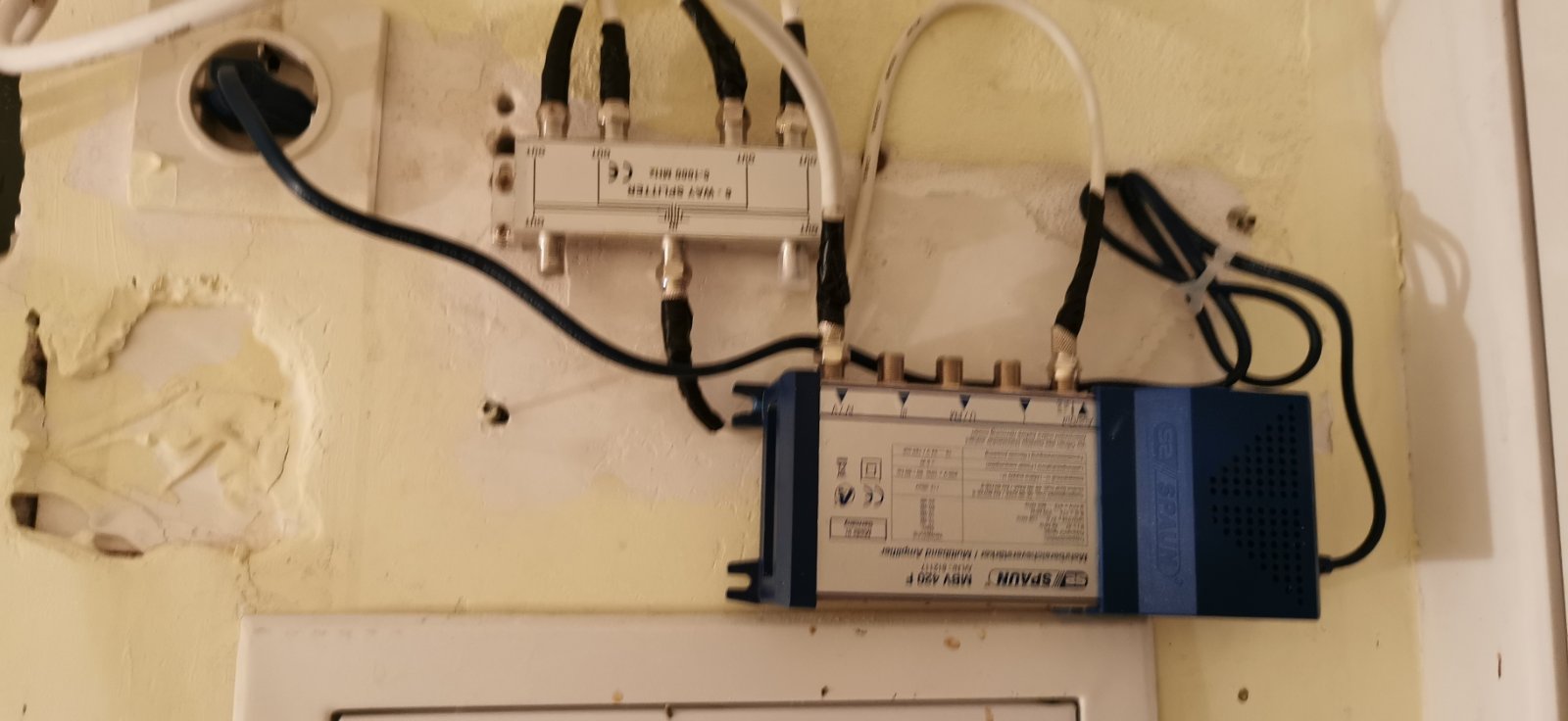

afm Δημοσ. 31 Μαΐου 2021 Δημοσ. 31 Μαΐου 2021 (επεξεργασμένο) α. Για να βάλεις εννέα πρίζες στη σειρά πρέπει να είσαι μάγκας. Όπως σου γράφει ο Πέτρος αν υποχρεωτικά πρέπει να μπουν όλες στη σειρά, θα πρέπει να επιλεγούν σωστά οι πρίζες (και όχι στην τύχη ή λόγω ομορφιάς) ώστε η εξασθένηση κάθε πρίζας να μειώνεται σταδιακά ανά όροφο. Φυσικά η τελευταία της σειράς θα πρέπει να είναι τερματική και όχι διέλευσης. β. Πρίζες legrand, πέταμα χθες (ειδικά αν είναι της σειράς valena). Οι πρίζες που σου γράφει ο Πέτρος είναι μία χαρά. γ. Δεν ενώνουμε ποτέ καλώδια στρίβοντας τα. Χρησιμοποιούμε πάντα τις κατάλληλες πρίζες Το ηλεκτρικά ρεύματα μέσα στα καλώδια είναι πολύ πολύ χαμηλά και επηρεάζονται από οποιαδήποτε λάθος σύνδεση. δ. Δεν είναι λογικό να έχεις σήμα πριν τον ενισχυτή 67% και μετά τον ενισχυτή στην πρώτη πρίζα πάλι 67%. Αυτό σημαίνει ή ότι δεν δουλεύει ο ενισχυτής ή δουλεύει πολύ χαμηλά (και δεν ενισχύει το σήμα) ή υπάρχει λάθος στις συνδέσεις ή το καλώδιο σου είναι για πέταμα. Αν μπορείς βάλε φωτογραφία του ενισχυτή να φαίνονται οι συνδέσεις του. Επεξ/σία 31 Μαΐου 2021 από afm
oliz Δημοσ. 31 Μαΐου 2021 Μέλος Δημοσ. 31 Μαΐου 2021 Iσως κάτι δεν εξήγησα καλά.. Επανω στο κλιμακοστασιο ξεκινούν 4 καλωδια κ κατεβαίνουν προς τα κάτω κάθε όροφος έχει 3 τηλεόρασης * 3 οροφοι = 9 τηλεορασεις κάποια από τα 4 είναι κ καλα κ για δορυφορικό (έμαθα τώρα) αφαιροντας τα καλώδια απ το σπλιτερ παρατήρησα ότι το ένα εκόβε την τηλεόραση του σαλονιού κ το άλλο ένα τις τηλεόρασης στα δύο υπνοδωμάτια οπότε ίσως τα δύο να δίνουν στις τηλεοράσεις κ τα άλλα δύο να είναι κάπως στον αέρα. Επιπλέον αυτό που πάει στο σαλόνι κατεβαίνει στο σαλόνι του ισογείου κ στο σαλόνι του υπογείου άρα δίνει σε 3 τηλεόρασης το άλλο αφού περνάει απ τις κρεββατοκαμαρες δίνει σε 6 κρεββατοκαμαρες άρα 6 τηλεοράσεις. Τέλος αξίζει να σημειωθεί ότι έχει τρελό ήλιο η ταράτσα κ μου χαλάει το περίβλημα του καλωδίου το μεγαλύτερο μέρος το έχω περάσει σε σωλήνα αλλά ένα μικρό μέρος που δεν το εβαλα είδα σε ένα σημείο ότι το χάλασε κ το κοψα κ έκανα ένωση..

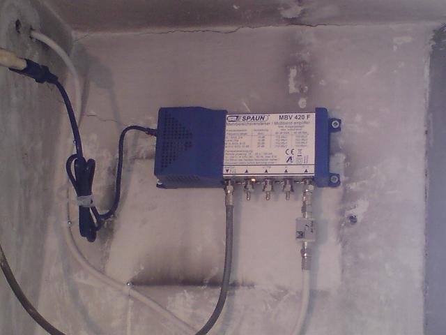

Petros Electron Δημοσ. 31 Μαΐου 2021 Δημοσ. 31 Μαΐου 2021 (επεξεργασμένο) Μια εικόνα = 1000 λέξεις λένε.. Α) Ωραίος ο Spaun 420F (πρόσφατα πούλησα έναν που ειχα, καθώς δεν τον χρειαζόμουν και πλέον αν τύχει να βάλω θα βάλω LTE Ch21-60), τέλος πάντων η παρατήρηση εδώ είναι ότι ο 420F δεν έχει ρυθμιστικά για την μείωση gain της ενίσχυσης, η αλλιώς attenuator με αποτέλεσμα να σου δίνει όλη την ισχύ στην έξοδο του (20db είναι για τα UHF). Καθότι δεν αναφέρεις τι κεραία έχεις, (σε απολαβή παντα) αν υποθέσουμε οτι εχεις μια μεσαια προς μεγαλη 15,5db και πανω τοτε στην εξοδο του Spaun θα ειναι 35,5db που φυσικά ειναι πολυ το σημα και θα ενδοδιαμορφώνει. Δεν τον αλλαζεις για αυτο αλλα πρεπει να βαλεις στην εισοδο του εναν εξασθενητή ρυθμιζόμενο σαν αυτόν εδω. Αργοτερα θα πρεπει να βαλεις και ενα φιλτρο ή να αλλαξεις την κεραια σου με LTE Β) Splitter. Φαντάσου οτι το σημα ειναι σαν το νερο που τρέχει σε ενα δίκτυο σωληνώσεων. Όπου έχεις έξοδο, εχεις και απώλειες. Τοσο στον ενισχυτή *εισοδους που δεν χρησιμοποιείς VHF κ FM, και τοσο και στο splitter βαζεις τερματικές αντιστασεις σαν αυτες εδω. Τις λεμε Terminator (χωρις τον Arnold Schwarzenegger😂). Παρε 5 κομμάτια (20-30 λεπτά) κάνουν το ένα και κλείσε οτι ειναι ανοιχτό. *Δες μια φωτο που βρήκα με έναν ιδιο ενισχυτή Γ) Τρελό ηλιο εχει παντού. Το καλώδιο σου είναι φτηνιάρικο PVC και καίγεται η μόνωση του. Καλο ειναι που έβαλες σωλήνα αλλα άλλαξε το. Ενδεικτικά : Vector , Cavel και οτι αλλο βρεις αλλα να ειναι κλάσης Α++ ή το λιγοτερο Α+. To οτι εκανες ενωση δεν ειναι απαραίτητα κακο, αν την εχεις κανει σωστά ειναι -1db με μουφα F και F connectors. Προσοχη να μην βρέχεται (η ένωση) γιατί μαζεύει υγρασία. Αν θελεις την γνωμη μου αλλαξε ολο το καλώδιο,γιατί αφενός η χαμηλή ποιότητα του και αφετέρου το οτι ηταν καμένο στην μόνωση θα εχει μαζεψει υγρασία και θα εχει οξειδωθεί εσωτερικά. Δ) Όπως ειπαμε και παραπάνω. Αλλαξε (χθες) τις πριζες. Οπου έχεις 2 καλώδια βάζεις διέλευσης, οπου 1 τερματική. Στα επανω διαμερίσματα πρίζες με μεγαλύτερη εξασθένιση και στα κατω με μικρότερη.Προσοχή να μην μπερδέψεις την είσοδο με την έξοδο. Καλή τύχη. Επεξ/σία 31 Μαΐου 2021 από Petros Electron 1
oliz Δημοσ. 1 Ιουνίου 2021 Μέλος Δημοσ. 1 Ιουνίου 2021 4 ώρες πριν, Petros Electron είπε Μια εικόνα = 1000 λέξεις λένε.. Α) Ωραίος ο Spaun 420F (πρόσφατα πούλησα έναν που ειχα, καθώς δεν τον χρειαζόμουν και πλέον αν τύχει να βάλω θα βάλω LTE Ch21-60), τέλος πάντων η παρατήρηση εδώ είναι ότι ο 420F δεν έχει ρυθμιστικά για την μείωση gain της ενίσχυσης, η αλλιώς attenuator με αποτέλεσμα να σου δίνει όλη την ισχύ στην έξοδο του (20db είναι για τα UHF). Καθότι δεν αναφέρεις τι κεραία έχεις, (σε απολαβή παντα) αν υποθέσουμε οτι εχεις μια μεσαια προς μεγαλη 15,5db και πανω τοτε στην εξοδο του Spaun θα ειναι 35,5db που φυσικά ειναι πολυ το σημα και θα ενδοδιαμορφώνει. Δεν τον αλλαζεις για αυτο αλλα πρεπει να βαλεις στην εισοδο του εναν εξασθενητή ρυθμιζόμενο σαν αυτόν εδω. Αργοτερα θα πρεπει να βαλεις και ενα φιλτρο ή να αλλαξεις την κεραια σου με LTE Β) Splitter. Φαντάσου οτι το σημα ειναι σαν το νερο που τρέχει σε ενα δίκτυο σωληνώσεων. Όπου έχεις έξοδο, εχεις και απώλειες. Τοσο στον ενισχυτή *εισοδους που δεν χρησιμοποιείς VHF κ FM, και τοσο και στο splitter βαζεις τερματικές αντιστασεις σαν αυτες εδω. Τις λεμε Terminator (χωρις τον Arnold Schwarzenegger😂). Παρε 5 κομμάτια (20-30 λεπτά) κάνουν το ένα και κλείσε οτι ειναι ανοιχτό. *Δες μια φωτο που βρήκα με έναν ιδιο ενισχυτή Γ) Τρελό ηλιο εχει παντού. Το καλώδιο σου είναι φτηνιάρικο PVC και καίγεται η μόνωση του. Καλο ειναι που έβαλες σωλήνα αλλα άλλαξε το. Ενδεικτικά : Vector , Cavel και οτι αλλο βρεις αλλα να ειναι κλάσης Α++ ή το λιγοτερο Α+. To οτι εκανες ενωση δεν ειναι απαραίτητα κακο, αν την εχεις κανει σωστά ειναι -1db με μουφα F και F connectors. Προσοχη να μην βρέχεται (η ένωση) γιατί μαζεύει υγρασία. Αν θελεις την γνωμη μου αλλαξε ολο το καλώδιο,γιατί αφενός η χαμηλή ποιότητα του και αφετέρου το οτι ηταν καμένο στην μόνωση θα εχει μαζεψει υγρασία και θα εχει οξειδωθεί εσωτερικά. Δ) Όπως ειπαμε και παραπάνω. Αλλαξε (χθες) τις πριζες. Οπου έχεις 2 καλώδια βάζεις διέλευσης, οπου 1 τερματική. Στα επανω διαμερίσματα πρίζες με μεγαλύτερη εξασθένιση και στα κατω με μικρότερη.Προσοχή να μην μπερδέψεις την είσοδο με την έξοδο. Καλή τύχη. Eiσαι θεός με όλες αυτές τις οδηγίες σε ευχαριστώ πάρα πολύ!! Οσο αναφορά την ένταση του σήματος η οποία είναι στο 60% θα μπορούσα να βάλω έναν ενισχυτή ιστού; Κ μετα να ακολουθήσει ο κεντρικος ενισχυτής; (τι τιμη πούλησες τον ενισχυτή; )
