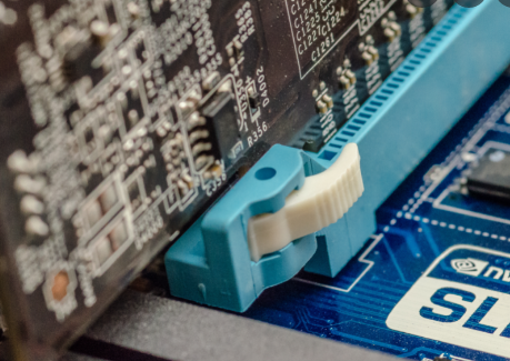

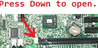

vakasilis Δημοσ. 16 Ιουλίου 2021 Μέλος Δημοσ. 16 Ιουλίου 2021 δεν μπορώ να αφαιρέσω την κάρτα για να τοποθετήσω την νέα αφαίρεσα την βίδα αλλά δεν βγαίνει με το τράβηγμα υπάρχει κάποια ασφάλεια που δεν έχω προσέξει για να μην κάνω καμιά ζημιά
vakasilis Δημοσ. 26 Ιουλίου 2021 Μέλος Δημοσ. 26 Ιουλίου 2021 Δοκίμασα τον 2ο τρόπο αλλά δεν κατάφερα να την αφαιρέσω το κουτί είναι sff lenovo e73 thinkcentre Επίσης με αυτήν την κάρτα θα χρειαστεί να αλλάξω και τον i3 4130 με κάποιον 4570 4670 4590 4690 η xeon
vakasilis Δημοσ. 30 Ιουλίου 2021 Μέλος Δημοσ. 30 Ιουλίου 2021 Στις 16/7/2021 στις 12:30 ΜΜ, Leleouras είπε Δοκίμασα τον 2ο τρόπο αλλά δεν κατάφερα να την αφαιρέσω το κουτί είναι sff lenovo e73 thinkcentre Επίσης με αυτήν την κάρτα θα χρειαστεί να αλλάξω και τον i3 4130 με κάποιον 4570 4670 4590 4690 η xeon
Kthulhou Δημοσ. 30 Ιουλίου 2021 Δημοσ. 30 Ιουλίου 2021 πρώτα πρώτα, ΠΡΙΝ αλλάξεις επεξεργαστή, κατέβασε από τη Lenovo, για τον ΗΥ σου το τελευταίο / νεότερο BIOS και κάνε update, ώστε μην υπάρξει πιθαν;oτητα ασυμβατότητας λόγω παλιού bios.
