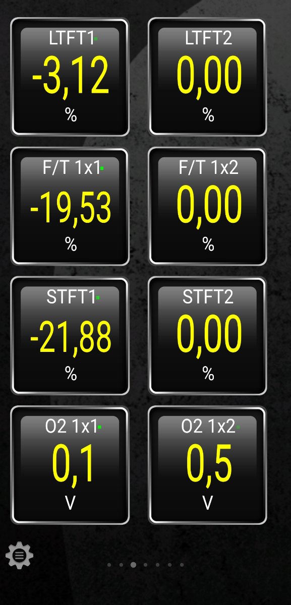

LLLEFTERIS Δημοσ. 24 Μαΐου 2021 Μέλος Δημοσ. 24 Μαΐου 2021 Το κουφο ειναι οτι ειπα σε αυτον που μου καθαρισε τα μπεκ οτι ο δευτερος λαμδα δεν κουνιεται καθολου ειναι μια ευθεια γραμμη και μου ειπε ετσι πρεπει να ειναι ο δευτερος αν διορθωνει σωστα ο πρωτος μονο τα volt αλλαζουν τιμες. Εγω θυμαμαι οταν αλλαξα εγκεφαλο και τους δυο να κανουν σαν καρδιογραφημα.

LLLEFTERIS Δημοσ. 24 Μαΐου 2021 Μέλος Δημοσ. 24 Μαΐου 2021 Βγήκα έξω για ψώνια πάλι το STFT1 πάλι πάει στο ρελαντί - 25% τα νεύρα μου τζάμπα τα 50 για καθαρισμό μπεκ.
meletis_m Δημοσ. 24 Μαΐου 2021 Δημοσ. 24 Μαΐου 2021 Μόλις τώρα, LLLEFTERIS είπε Βγήκα έξω για ψώνια πάλι το STFT1 πάλι πάει στο ρελαντί - 25% τα νεύρα μου τζάμπα τα 50 για καθαρισμό μπεκ. Κάντο μια καλή βολτά να ζεσταθούν και οι αισθητήρες και παρακολουθήσε το .
LLLEFTERIS Δημοσ. 24 Μαΐου 2021 Μέλος Δημοσ. 24 Μαΐου 2021 32 λεπτά πριν, meletis_m είπε Μήν ξοδεύεις τα επιπλέον χρήματα σε 100 αρα βενζίνη . Με το ίδιο αμάξι του έχω κάνει και Service το φέρνει 7 λτ/100 . Το μετράω να δώ που κυμαίνεται , γιατί θα του βάλω υγραέριο σε λίγο καθώς καθημερινά θα κάνει 80-100 χιλιόμετρα . Ρίξτου ένα καθαριστικό Tunap 979 είναι για τα μπέκ βενζίνης . Φθηνό είναι . Εγω το έριξα προληπτικά στο Opel Corsa μετά το Service. Σαν το καθαρισμό στο μηχάνημα δέν είναι αλλά κάτι κάνει πιστεύω . Προληπτικά το έριξα . Μα αφού τα πήγα για καθάρισμα απλά μάλλον το ένα που έτρεχε τρέχει πάλι θα πρέπει να το αλλάξω.
meletis_m Δημοσ. 24 Μαΐου 2021 Δημοσ. 24 Μαΐου 2021 3 λεπτά πριν, LLLEFTERIS είπε Μα αφού τα πήγα για καθάρισμα απλά μάλλον το ένα που έτρεχε τρέχει πάλι θα πρέπει να το αλλάξω. Υπάρχει και ποσοστό αποτυχίας στο καθαρισμό , έπρεπε να σε προειδοποιήσει . βρές μια μεταχειρισμένη μπεκιέρα αλλιώς δέν ξέρω εάν καλό να βαλεις μονο ενα καινούργιο μπέκ και τα υπόλοιπα να μήν είναι καινούργια.
LLLEFTERIS Δημοσ. 24 Μαΐου 2021 Μέλος Δημοσ. 24 Μαΐου 2021 4 λεπτά πριν, meletis_m είπε Υπάρχει και ποσοστό αποτυχίας στο καθαρισμό , έπρεπε να σε προειδοποιήσει . βρές μια μεταχειρισμένη μπεκιέρα αλλιώς δέν ξέρω εάν καλό να βαλεις μονο ενα καινούργιο μπέκ και τα υπόλοιπα να μήν είναι καινούργια. Μου είπε να μην βάλω ένα καινούργιο αλλά αν βάλω καινούριο να τα βάλω και τα τέσσερα δηλαδή 200 ευρώ, βρήκα μεταχειρισμένη με 40 ευρώ όλη την βάση με τα μπεκ θα την πάρω και θα του τα πάω να τα μετρήσει. Πάντως είμαι σίγουρος πως ο κάτω ο λάμδα δεν μετράει γιατί στο Torque όταν ένας αισθητήρας δουλεύει έχει μια πράσινη τελιτσα που ανάβει. Είμαι περίεργος να βάλω πάνω τον παλιό εγκέφαλο που δεν διάβαζε τον πρώτο λάμδα να δω αν αυτός διαβάζει τον δεύτερο.
