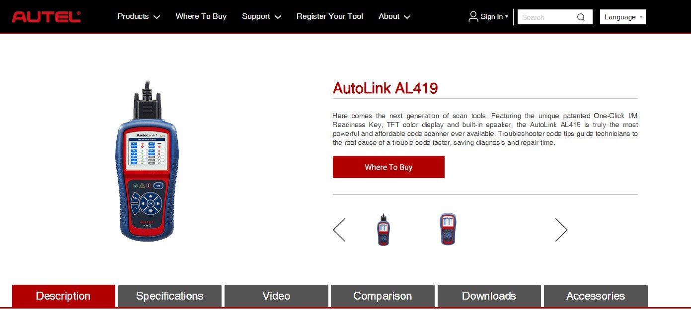

meletis_m Δημοσ. 23 Μαΐου 2021 Δημοσ. 23 Μαΐου 2021 1 λεπτό πριν, LLLEFTERIS είπε Να ξεκινησω απο το τελος δεν εχω βαλβιδα EGR εχω ακριβως την ιδια μηχανη Z12XE Με ποιον τροπο βλεπεις οτι οι λαμδα σου δουλευουν με ποιο προγραμμα; Τι εννοείς δέν έχεις βαλβίδα EGR ; Σου είχε βγάλει βλάβη και τη τάπωσε ο μάστορας ; Για εμένα δέ είναι σωστό . Στό γράφω για τη βαλβίδα γιατί αναφέρεις οτι ε΄χεις και βύθισμα στο ρελαντί . Εγώ δέ έχω το elm327 + τή εφαρμογή Torque . Έχω ημι-επαγγελματικό διαγνωστικό το Autel AL419 . Δέ μπορείς να βρείς κάποιο συνεργείο ή γνωστό που να έχει διαγνωστικό Opcom ή το tech2 , μήπως δέ είναι τοσο συμβατό το elm327
