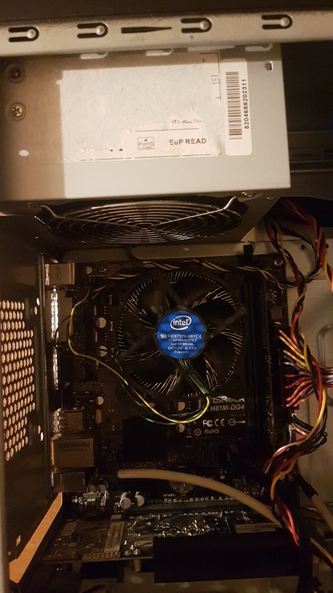

neo80 Δημοσ. 23 Μαΐου 2021 Δημοσ. 23 Μαΐου 2021 23 ώρες πριν, elenmp είπε Το πήγα σε τεχνικό στο πλαίσιο και μου πε ότι κάηκε η κάρτα γραφικών και το τροφοδοτικό. Να ξέρεις ότι παίζει να σου κάηκε η κάρτα γραφικών απο το κακής ποιότητας τροφοδοτικό. Γιατί το χαρτάκι που αναγράφει την μάρκα και το μοντέλο απο το τροφοδοτικό είναι σκισμένο; Όσο για το πλαίσιο ρίξε μια ματιά στο παρακάτω βίντεο να δεις πως κοροϊδεύουν τον κόσμο. Επειδή έχω εμπειρία απο γνωστό μου που επίσης ήταν άσχετος και του πασάραν στο πλαίσιο προϊόντα turbox, μείνε μακριά για το καλό το δικό σου και του υπολογιστή σου. Ειδικά αν είναι turbox τροφοδοτικό όπου είναι σκέτη χειροβομβίδα και μπορεί να σκάσει ανα πάσα στιγμή.
boombastik Δημοσ. 23 Μαΐου 2021 Δημοσ. 23 Μαΐου 2021 Αυτός ο υπολογιστής είναι haswell(και αν κρίνω από ανεμιστήρα πρέπει να είναι i3) . Εγώ αμφιβάλλω ότι έχει καεί η κάρτα γραφικών (πρέπει να είναι η amd 6450) αλλά και να έχει καεί μπορεί απλά να την βγάλει και να ενεργοποιηθεί η onboard. Με ένα τροφοδοτικό των 40 ευρώ σαν τo corsair cv450 είσαι οκ. 2
