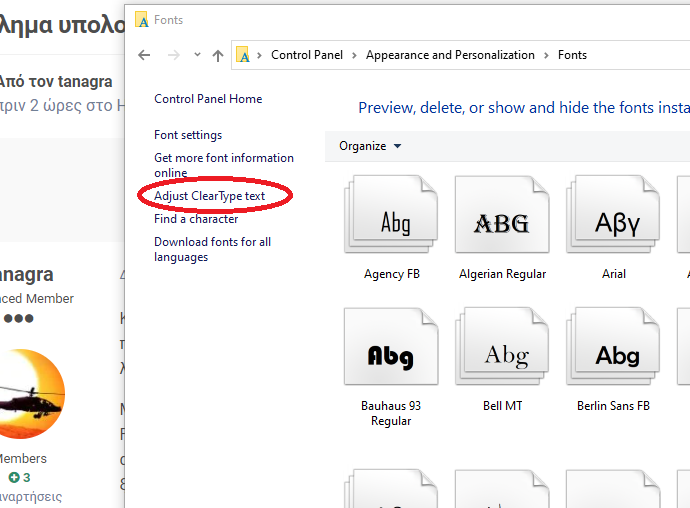

XristosSp Δημοσ. 19 Μαΐου 2021 Δημοσ. 19 Μαΐου 2021 20 λεπτά πριν, tanagra είπε Σήμερα άνοιξε κανονικά και δεν παρουσίασε κάποιο πρόβλημα. 20 λεπτά πριν, tanagra είπε Προς το παρόν το πιο σημαντικό πρόβλημα που έχει ο υπολογιστής είναι με το Chrome και τις μηχανές αναζήτησης, γιατί πραγματικά είναι πολύ ενοχλητικό. Ανοίγει κανονικά κλπ αλλά το πρόβλημα με το Chrome παραμένει ακόμα? Πήγαινε στα fonts/γραμματοσειρά από τον πίνακα ελέγχου όπως στην φωτογραφία και επέλεξε "ναι" σε ότι σου βγάλει και μετά κάνε restart το pc και πες μας αν έφτιαξε. Όσο για το πρόβλημα με τα 3 beep, μάλλον αυτό που σου είπα είναι αλλά τα 3 beep σημαίνουν ότι έγινε restore/επαναφορά των bios, άρα προς το παρόν πρέπει να είσαι εντάξει. Αν αρχίσει πάλι τα περίεργα κάποια στιγμή, με αλλαγή μητρικής θα το λύσεις. Βέβαια εγώ σου λέω την γνώμη μου με βάση τις πληροφορίες που μας έδωσες, δεν μπορώ να είμαι 100% σίγουρος αλλιώς θα έφτιαχνα pc και στην Αμερική από το σπίτι μου! Καλό θα ήταν να πάρεις και άλλες γνώμες αν έχει κάποιος να προσθέσει κάτι.
tanagra Δημοσ. 19 Μαΐου 2021 Μέλος Δημοσ. 19 Μαΐου 2021 3 ώρες πριν, XristosSp είπε Ανοίγει κανονικά κλπ αλλά το πρόβλημα με το Chrome παραμένει ακόμα? Πήγαινε στα fonts/γραμματοσειρά από τον πίνακα ελέγχου όπως στην φωτογραφία και επέλεξε "ναι" σε ότι σου βγάλει και μετά κάνε restart το pc και πες μας αν έφτιαξε. Όσο για το πρόβλημα με τα 3 beep, μάλλον αυτό που σου είπα είναι αλλά τα 3 beep σημαίνουν ότι έγινε restore/επαναφορά των bios, άρα προς το παρόν πρέπει να είσαι εντάξει. Αν αρχίσει πάλι τα περίεργα κάποια στιγμή, με αλλαγή μητρικής θα το λύσεις. Βέβαια εγώ σου λέω την γνώμη μου με βάση τις πληροφορίες που μας έδωσες, δεν μπορώ να είμαι 100% σίγουρος αλλιώς θα έφτιαχνα pc και στην Αμερική από το σπίτι μου! Καλό θα ήταν να πάρεις και άλλες γνώμες αν έχει κάποιος να προσθέσει κάτι. Έκανα αυτό που μου έγραψες και πιστεύω ότι έφτιαξε το πρόβλημα του υπολογιστή μου. Θα το δω και στην πορεία πώς θα πάει και θα σε ενημερώσω. Σ'ευχαριστώ πολύ για τη βοήθεια, να είσαι καλά! 1

lector Δημοσ. 20 Μαΐου 2021 Δημοσ. 20 Μαΐου 2021 Στις 19/5/2021 στις 11:11 ΜΜ, XristosSp είπε Χαίρομαι! Ελπίζω να λύθηκε τελείως το πρόβλημα, αν όχι ότι χρειαστείς εδώ είμαστε να προσπαθήσουμε να βοηθήσουμε. Καλό βράδυ! Για εγκυκλοπαιδικους λογους, επειδη πρωτη φορα το βλεπω αυτο, θα μπορουσες να εξηγησεις τι ακριβως εγινε με τη λυση που προτεινες;
XristosSp Δημοσ. 21 Μαΐου 2021 Δημοσ. 21 Μαΐου 2021 (επεξεργασμένο) 12 ώρες πριν, lector είπε Για εγκυκλοπαιδικους λογους, επειδη πρωτη φορα το βλεπω αυτο, θα μπορουσες να εξηγησεις τι ακριβως εγινε με τη λυση που προτεινες; Καλημέρα. Το ClearType είναι ένα πρόγραμμα της microsoft το οποίο βελτιώνει την ανάλυση των γραμμάτων στα pixel της οθόνης. Είναι κυρίως για LCD οθόνες και βοηθάει στο να είναι λιγότερο "κουραστικό" να διαβάζεις από την οθόνη για πολλές ώρες. Όσο για το πρόβλημα του Tanagra υπέθεσα ότι κάποια ενημέρωση windows ή ίσως και του chrome (παλιά είχε βγάλει το chrome ένα τέτοιο θέμα) επηρέασε την γραμματοσειρά και την έκανε να μην εμφανίζεται σωστά, όποτε με την χρήση του ClearType υπήρχε περίπτωση να λυθεί το πρόβλημα. Επεξ/σία 21 Μαΐου 2021 από XristosSp 1
