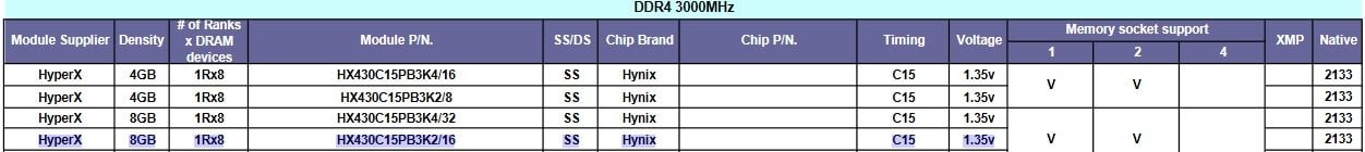

Piterakos83 Δημοσ. 23 Μαΐου 2021 Μέλος Δημοσ. 23 Μαΐου 2021 Τα φώτα σας οι γνώστες. Στο σάιτ της Gigabyte για τη συγκεκριμένη μητρική στον τομέα της συμβατότητας με τις μνήμες έχει (μεταξύ άλλων) τα παρακάτω: Οι μνήμες μου είναι οι τελευταίες και έχω 2 dimm-ακια. Τι σημαίνει το SS/DS; Έχω δοκιμάσει reseat memory, άλλες μνήμες, bios downgrade σε όλες τις προηγούμενες εκδόσεις χωρίς αποτέλεσμα. Μέχρι και τον επεξεργαστή ξεκούμπωσα μήπως τυχόν και έχει στραβώσει κάποιο πινάκι. Το πρόβλημα είναι μόνο όταν τις κουμπώνω σε dual channel slots. Η μισή μνήμη γίνεται αμέσως hardware reserved και δεν δέχεται με την καμμία overclock/xmp profile. Έχω αρχίσει να πιστεύω ότι η gigabyte με τρολάρει παρόλο που οι μνήμες μου είναι μέσα στη λίστα με τις QVL μνήμες. Τι φάση;
nickol-us Δημοσ. 23 Μαΐου 2021 Δημοσ. 23 Μαΐου 2021 32 λεπτά πριν, Piterakos83 είπε Τα φώτα σας οι γνώστες. Στο σάιτ της Gigabyte για τη συγκεκριμένη μητρική στον τομέα της συμβατότητας με τις μνήμες έχει (μεταξύ άλλων) τα παρακάτω: Οι μνήμες μου είναι οι τελευταίες και έχω 2 dimm-ακια. Τι σημαίνει το SS/DS; Έχω δοκιμάσει reseat memory, άλλες μνήμες, bios downgrade σε όλες τις προηγούμενες εκδόσεις χωρίς αποτέλεσμα. Μέχρι και τον επεξεργαστή ξεκούμπωσα μήπως τυχόν και έχει στραβώσει κάποιο πινάκι. Το πρόβλημα είναι μόνο όταν τις κουμπώνω σε dual channel slots. Η μισή μνήμη γίνεται αμέσως hardware reserved και δεν δέχεται με την καμμία overclock/xmp profile. Έχω αρχίσει να πιστεύω ότι η gigabyte με τρολάρει παρόλο που οι μνήμες μου είναι μέσα στη λίστα με τις QVL μνήμες. Τι φάση; ss -> single side ds -> dual side αναφέρεται σε πόσες μεριές έχει τσιπ η μνήμη. Χειροκίνητα παίρνει να ορίσεις συχνότητα; Αν ναι με απενεργοποιημένο xmp δοκίμασες; Να τις βάλεις 2933 ή 2666;

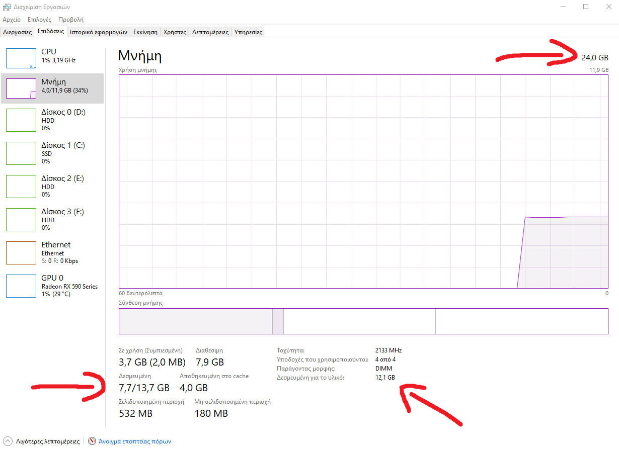

Rethymno276 Δημοσ. 14 Δεκεμβρίου 2022 Δημοσ. 14 Δεκεμβρίου 2022 (επεξεργασμένο) Στις 19/5/2021 στις 12:31 ΜΜ, Piterakos83 είπε Όπως λέει ο τίτλος αντιμετωπίζω το εξής πρόβλημα: Έχω 2 μνήμες HyperX Predator 8GB DDR4-3000MHz. Όταν τις κουμπώνω σε dual channel slot (1-3 ή 2-4) παρόλο που στο bios επιλέγω το xmp profile των 3000mhz το αγνοεί και τις δουλεύει στα 2133 (φαίνεται στο task manager) και δεσμεύει τη μισή μνήμη σαν hardware reserved, άρα μένουν μόνο 8 γίγα διαθέσιμα. Όταν τις κουμπώνω στα σλοτ 1-2 όλα κομπλέ αλλά δουλεύουν σαν single channel. το σύστημα είναι Gigabyte AX370-DS3H με το τελευταίο bios, Ryzen 5 2600 (δεν έχει onboard gpu), RX570 4gb. Έχω δοκιμάσει και με patriot Viper 3200mhz (2x4gb) και το αποτέλεσμα είναι ακριβώς το ίδιο. Κανείς που να έχει παρόμοιο θέμα; Έχω μητρική Gigabyte X470 Aorus Ultra Gaming με Ryzen 5 1600 επάνω και κάρτα γραφικών RX590 8GB Nitro. Το βράδυ όλα καλά και σήμερα το πρωί μου έβγαλε κι εμένα το ίδιο θέμα.Είναι η δεύτερη φορά που το κάνει μέσα σε έναν χρόνο.Την πρώτη φορά το έβγαλε μετά από καθαρισμό με αποτέλεσμα να στραβώσουν δυο πιν στον επεξεργαστή.Με μεγάλη προσοχή τα έφερα στα ίσια τους και έφτιαξε.Τώρα όμως δεν έγινε κάτι τέτοιο,ξαφνικά του την έδωσε και δέσμευσε ξανά την μισή μνήμη.Έχω κάνει τις διαδικασίες που αναφέρονται πιο κάτω αλλά ξανά και ξανά το ίδιο.Να αλλάξω μνήμες ή υπάρχει τρόπος να στρώσει το πράμα ? Δεν είναι και εποχή για έξοδα τώρα.Οι μνήμες είναι της Corsair Vengeance LPX DDR4 2x8GB 3000Mhz το ένα ζευγάρι και το άλλο 2x4GB 3000Mhz της ίδιας μάρκας.Έβαλα και άλλο ένα ζευγάρι εφεδρικό που είχα 2x4GB 3000Mhz όλες αλλά ξανά το ίδιο.Η δέσμευση παραμένει.Έκανα update στο BIOS στην τελευταία έκδοση,έβγαλα και την μπαταρία στην μητρική επάνω αλλά το πρόβλημα παραμένει. Επεξ/σία 14 Δεκεμβρίου 2022 από Rethymno276

Piterakos83 Δημοσ. 16 Δεκεμβρίου 2022 Μέλος Δημοσ. 16 Δεκεμβρίου 2022 δε δεσμεύει τη μνήμη για γραφικά, το πρόβλημα προκύπτει από το bios και όχι από τα windows. Έχω και hackint0sh, το ίδιο πρόβλημα έχω και εκεί. Δεν έχω θέμα να δεσμεύει μνήμη αν πρόκειται για εργασία, αλλά εδώ τη δεσμεύει και δεν είναι usable/freeable άρα όταν τη χρειάζομαι σε intensive εφαρμογές δεν την έχω!
Rethymno276 Δημοσ. 17 Δεκεμβρίου 2022 Δημοσ. 17 Δεκεμβρίου 2022 Καλησπέρα. Ευχαριστώ που μπήκατε στον κόπο να μου δώσετε τα φώτα σας αλλά νομίζω ότι το θέμα ως ένα ποσοστό λύθηκε.Κοίταξα τους κωδικούς των Ram σύμφωνα με τον κατάλογο της Gigabyte για τον επεξεργαστή μου και δεν τις έχει μέσα στους συμβατούς.Έχει μόνο τις Dual 16GB και όχι τα άλλα δυο ζεύγη που έχω των 2x4 της Corsair. Λέω όμως έως ένα ποσοστό γιατί σήμερα το πρωί αρνήθηκε να ανοίξει με τη μια ο υπολογιστής και έμεινε αναμμένο το λαμπάκι βλάβης της Ram και δεν έδινε σήμα να προχωρήσει αλλά με ένα reset άνοιξε. Αύριο θα δοκιμάσω να βάλω τις υπάρχουσες και στα υπόλοιπα slot της ΜΒ στα 2-4 να δω αν δουλεύουν κι εκεί κανονικά.Τώρα είναι στα slot 1-3.Επίσης θέλω να σας πω ότι πριν που είχα μέσα το μη συμβατό ζεύγος μαζί με τις συμβατές η ταχύτητα τους παρότι ήταν 3000mhz και των τεσσάρων ποτέ δεν ανέβηκε πάνω από τα 2666mhz.Συνέχει ήταν στα 2133 με 2666.Μόλις βγήκε από μέσα το μη συμβατό ζεύγος ανέβηκαν στα 3000mhz.Μάλιστα στο Assassin's Creed Valhala δεν ζορίστηκε καθόλου το σύστημα σε Ultra High ανάλυση.
