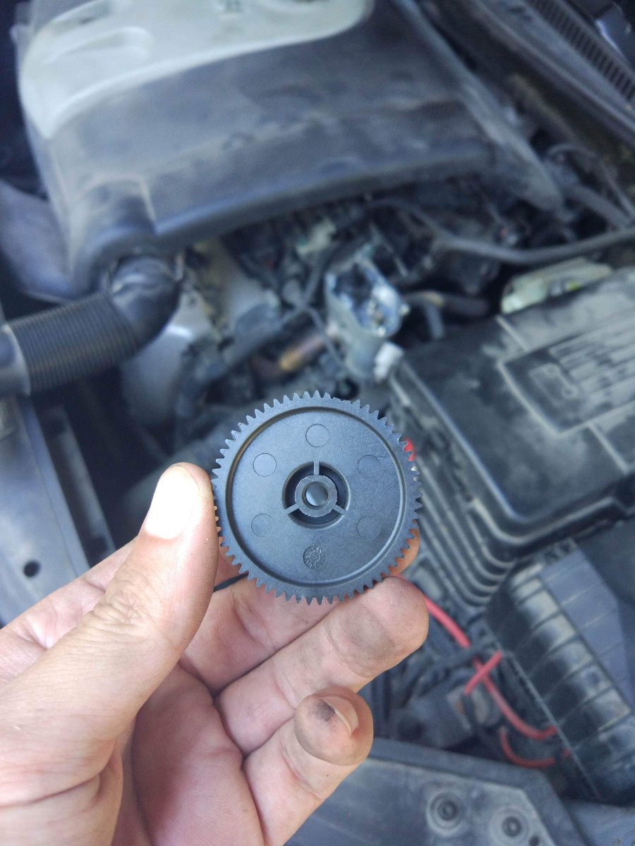

Dimakos7 Δημοσ. 16 Μαΐου 2021 Δημοσ. 16 Μαΐου 2021 Έχω ένα Audi A3 fsi και εδώ και αρκετό καιρό έχει θέμα η egr βαλβίδα.. Είναι καλύτερα να την κατάργησω με πρόγραμμα η να βάλω καινούργια που θα κοστίσει σχεδόν τα διπλά ...;;
piiii Δημοσ. 16 Μαΐου 2021 Δημοσ. 16 Μαΐου 2021 34 λεπτά πριν, Dimakos7 είπε Έχω ένα Audi A3 fsi και εδώ και αρκετό καιρό έχει θέμα η egr βαλβίδα.. Είναι καλύτερα να την κατάργησω με πρόγραμμα η να βάλω καινούργια που θα κοστίσει σχεδόν τα διπλά ...;; Επειδή τις egr τις έχω φάει με το κουτάλι... αγόρασε καλύτερα μια aftermarket που είναι καινούργια και λίγο ποιό φτηνή σε σχέση με την εργοστασιακή. Τελευταία φορά έδωσα κανα 200αρι για vdo. Αν πιάνουν τα χέρια σου θα γλυτώσεις και τα περαστικά(Είναι σχετικά εύκολη στην αντικατάσταση). Μην πάρεις μετάχειρη γιατί κατά 99% θα έχει το ίδιο πρόβλημα που έχει και η δική σου, δηλαδή σπασμένο γρανάζι με αποτέλεσμα να μην ανοιγοκλείνει. Δεν ξέρω τι κάνουν οι άλλοι κατασκευαστές αλλά για αυτό το κομμάτι βρίζω κάθε μέρα το group vag που πήγε και μου έβαλε πλαστικά γρανάζια σε εξάρτημα από όπου περνάνε μέσα καυσαέρια. Δηλαδή έλεος ρε γερμαναράδες... Τώρα για κατάργηση φαντάζομαι ότι θα σου δημιουργήσει πρόβλημα στα καυσάερια οπότε δεν ξέρω αν θα περνάει ΚΤΕΟ μετά. 2
lary7 Δημοσ. 16 Μαΐου 2021 Δημοσ. 16 Μαΐου 2021 Κλασική περίπτωση βλάβης σε FSI, δεν φταίει το βαλβίδα αλλά το γρανάζι. Εγώ το έστριψα μερικά δόντια και δούλεψε για μερικούς μήνες, τώρα ψάχνω να δοκιμάσω σκέτο γρανάζι, δοκίμασε να στρίψεις το γρανα, ι, αν δουλέψει τότε χρειάζεσαι ένα γρανάζι. 1
piiii Δημοσ. 16 Μαΐου 2021 Δημοσ. 16 Μαΐου 2021 12 ώρες πριν, lary7 είπε Κλασική περίπτωση βλάβης σε FSI, δεν φταίει το βαλβίδα αλλά το γρανάζι. Εγώ το έστριψα μερικά δόντια και δούλεψε για μερικούς μήνες, τώρα ψάχνω να δοκιμάσω σκέτο γρανάζι, δοκίμασε να στρίψεις το γρανα, ι, αν δουλέψει τότε χρειάζεσαι ένα γρανάζι. Το κόλπο που λες δουλεύει αν το πρόβλημα βρίσκεται στο μεσαίο γρανάζι(στρόγγυλο). Εαν είναι εκείνο που ανοικοκλείνει την πεταλούδα, δεν μπορείς να του αλλάξεις θέση.
lary7 Δημοσ. 16 Μαΐου 2021 Δημοσ. 16 Μαΐου 2021 Στις περισσότερες περιπτώσεις είναι το μεσαίο μεγάλο γρανάζι, ακουμπά με το μικρό μεταλλικού του μοτέρ και το τρώει, εξαιρετική ιδέα από την VW να συνδυάσουνε μέταλλο με πλαστικό... Ο TS ας δοκιμάσει να το γυρίσει, αν δουλέψει τότε δεν έχει θέμα η EGR, σε εμένα το ξανα-εφαγέ οπότε παρήγγειλα νέο γρανάζι, θα βγάλω να καθαρίσω και την EGR και ελπίζω να λυθεί πιο μακροπρόθεσμα το θέμα με 15€.
bill999r Δημοσ. 17 Μαΐου 2021 Δημοσ. 17 Μαΐου 2021 Ερώτηση Το ίδιο γρανάζι δεν υπάρχει σε μεταλλικό σε aftermarket ώστε να λύνεται μια για πάντα το πρόβλημα; Ή σε μηχανουργείο δεν μπορεί να φτιαχτεί στον τορνο; Πάντως με πρόχειρη αναζήτηση στο eBay τσιμπάς σετ σε πλαστικό με 8 ευρω 3
lary7 Δημοσ. 17 Μαΐου 2021 Δημοσ. 17 Μαΐου 2021 Σε μεταλλικό δεν το βρήκα αλλά σε μηχανουργείο μπορεί σχετικά εύκολα να φτιαχτεί. Το θέμα είναι πως μετά πιθανόν να φάει το ελλειπτικό που παίρνει κίνηση από το μεγάλο. Θεωρώ 2 πράγματα μπορεί να φταίνε, είτε το πλαστικό γρανάζι μαλακώνει με τα χρόνια είτε λόγο μακας στην EGR σφίγγει η πεταλούδα της και ζορίζει παραπάνω το γρανάζι. Με νέο γρανάζι και καλό καθάρισμα πιστεύω θα το λύσω το θέμα. 2
