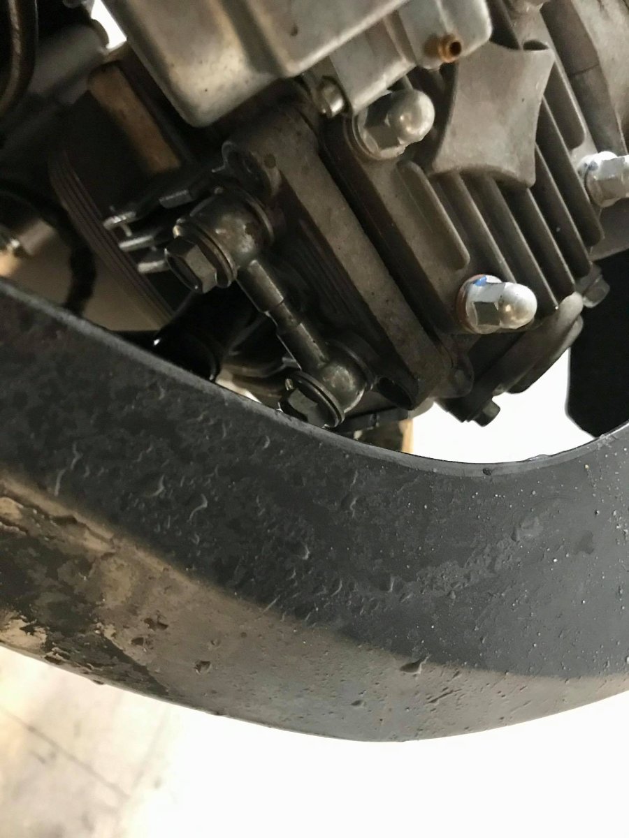

Sheogorath Δημοσ. 15 Μαΐου 2021 Δημοσ. 15 Μαΐου 2021 Καλησπέρα, το μοτέρ που έχω, έχει υποδοχές για ψυγείο λαδιού. Ο μαστορας μου είπε δεν το προτείνει γιατί μπορεί να αργήσει να κατεβάσει λάδι κάποια στιγμή και να πάθω ζημιά. Μου κάνει εντύπωση γιατί παρά πολλές μηχανές έχουν ψυγεία λαδιού, γιατί να προκαλεί τέτοιο πρόβλημα; Με ενδιαφέρει, γιατί φαντάζομαι με το ψυγείο θα μπορώ να πάω πιο άνετα μακρινές διαδρομές το καλοκαίρι.
NikosKallithea Δημοσ. 15 Μαΐου 2021 Δημοσ. 15 Μαΐου 2021 Υπαρχουν μοτοσυκλέτες ιδες με την δικια σου που διαθέτουν ψυγείο λαδιού, υπάρχει σαν ανταλλακτικο? Περαν αυτου στα ταξίδια ειδικά και στο ψυγείο νερού να εχεις πρόβλημα δεν τρέχει τίποτα, Η παραπάνω ψυξη ζητείται απο τον κινητήρα όταν η μοτοσυκλέτα κινείται με χαμηλές ταχύτητες, πρώτη δεύτερα που λεμε, και μέσα στην πόλη. Εμενα δεν εχει ξεκινήσει ποτε μα ποτε το βεντιλατερ σε μοτοσυκλέτα μου στην διάρκεια ταξιδου 3
Sheogorath Δημοσ. 15 Μαΐου 2021 Μέλος Δημοσ. 15 Μαΐου 2021 4 λεπτά πριν, NikosKallithea είπε Υπαρχουν μοτοσυκλέτες ιδες με την δικια σου που διαθέτουν ψυγείο λαδιού, υπάρχει σαν ανταλλακτικο? Περαν αυτου στα ταξίδια ειδικά και στο ψυγείο νερού να εχεις πρόβλημα δεν τρέχει τίποτα, Η παραπάνω ψυξη ζητείται απο τον κινητήρα όταν η μοτοσυκλέτα κινείται με χαμηλές ταχύτητες, πρώτη δεύτερα που λεμε, και μέσα στην πόλη. Εμενα δεν εχει ξεκινήσει ποτε μα ποτε το βεντιλατερ σε μοτοσυκλέτα μου στην διάρκεια ταξιδου Αερόψυκτο είναι. Το μοτέρ το άλλαξα γιατί το άλλο μετά απο πολλά χιλιάδες χιλιόμετρα άρχισε να βγάζει ζημιές και γμσέτα, το άλλαξα. Επίσημο συγκεκριμένο ψυγείο δεν ξέρω αν έχει, δεν νομίζω. Αυτό που με προβληματίζει είναι αυτό που είπε ο μάστορας, ότι ανεβαίνουν τα λάδια στο ψυγείο, και αν αργού να κατέβουν μπορεί να κολλήσει. Τι διάλα, άντε το ψυγείο να παίρνει 100ml, βάζεις 100ml παραπάνω λάδι στην αλλαγή. το πρόβλημα αν ήταν ουσιαστικό δεν θα επηρέαζε πχ την CB750 που ήταν αεροελαιόψυκτη; Το μοτέρ το χρησιμοποιούν σε mini bikes κτλ μικρά αγωνιστικά, κυρίως αμερική. Δεν είναι το στοκ του μηχανακιού. Άρα ενώ αντέχει το σκίσιμο, σε μακρινά (πχ 50-60χμ δικάβαλο) ταξίδια δεν ξέρω αν θα την βγάζει. Αν είναι θέμα ποιότητας ψυγείου, να δώσω λίγα ευρώ παραπάνω να πάρω επώνυμο και όχι πχ 70 ευρώ που βρήκα ένα ΟΕΜ.
NikosKallithea Δημοσ. 15 Μαΐου 2021 Δημοσ. 15 Μαΐου 2021 Κοιτα υποθετικά παντα, αν δεν ειναι υπολογισμένο το μοτέρ για ψυγείο εχει δικιο ο μηχανικός σου, το ψυγείο απαιτεί μισό- ενα λιτρο ακόμα λάδι συν την παραπάνω διαδρομή που θα κάνει το λαδι πρέπει λοιπον η αντλία λαδιου να ειναι ικανή να αντεπεξέλθει. Τωρα αν υπάρχει ιδιος κινητήρας με ιδιο κωδικο αντλιας (σαν του δικου σου) που να εχει άλλη μοτοσυκλέτα και να εχει και ψυγείο βάλε, αν δεν υπάρχει ξεχασε το για μενα 1
Sheogorath Δημοσ. 15 Μαΐου 2021 Μέλος Δημοσ. 15 Μαΐου 2021 Θα ερχόταν με oil cooler bypass αν δεν έπαιρνε; Λογικά για θέμα κόστους το δίνουν ξεχωριστά. Αν λες πάντως ότι σε ταξίδι με 5-6Κ rpm (απο 10.500 κοφτη) είναι άνετα θερμικά, το αφήνω.

VonLoutsos Δημοσ. 16 Μαΐου 2021 Δημοσ. 16 Μαΐου 2021 11 hours ago, Sheogorath said: Kymco Jetix το σασί, Monster 140cc μοτέρ, 14/36 γραναζωμα. Στα 5000-6000 έχω 67-80χμ αντίστοιχα. Εκεί που διαφωνώ είναι στα 50-60Κm δικάβαλο με παπί. Πιστεύω πως θα το ταλαιπωρήσεις το μηχανάκι. Στο θέμα μας. Τα παλιά καλά χρόνια που κυκλοφορούσαμε με GLX, C, TM και τα συναφή, αν ήσουν μερακλής και έπιανε το χέρι σου έβαζες ψυγείο λαδιού(το είχε κάνει ένας φίλος σε GLX 50, που σίγουρα δεν είχε έτοιμες τις βάσεις). Άρα θεωρώ πως και εδώ που έχει έτοιμες τις βάσεις θα μπαίνει πιο εύκολα. Ίσως φοβάται ο μηχανικός μηπως γίνει καμια ζημιά, ίσως βαριέται να κάτσει να υπολογίσει πόσο έξτρα λάδι πρέπει να βάλει κτλ. Λύση πρόχειρη, ή μιλάς με εκείνον που σου πούλησε το μοτέρ να τον ρωτήσεις (σίγουρα θα ξέρει ή θα έχει ακούσει) ή ενα mail στο εργοστάσιο. 1

Dantε Δημοσ. 17 Μαΐου 2021 Δημοσ. 17 Μαΐου 2021 Δε χρειαζεται ψυγειο λαδιου για τη χρηση που αναφερεις. Το λαδι πιο πολυ καταπονειται στη κινηση,καθως δεν υπαρχει επαρκης ψυξη και ζεσταινεται και το μοτερ ανομοιομορφα καθως το κιβωτιο καθεται και η κεφαλη βραζει. Να το κατεβαζες για κοντρες και να το σπαγες συνεχομενα,οκ να το καταλαβω. Ευχαριστησου το οπως ειναι. 1
jimzak Δημοσ. 17 Μαΐου 2021 Δημοσ. 17 Μαΐου 2021 Καμία διαφορά δεν θα δεις σε μακρινές διαδρομές. Το μοτέρ είναι αερόψυκτο και όσο το μηχανάκι κινείται, ψύχεται. Στο μόνο πράγμα που πονάνε τα αεροψυκτα είναι κολλημένα σε μποτιλιάρισμα μέσα σε καύσωνα. Σκέψου τα περισσότερα παπάκια των delivery είναι αεροψυκτα και μηδενίζουν τα κοντέρ. 1
