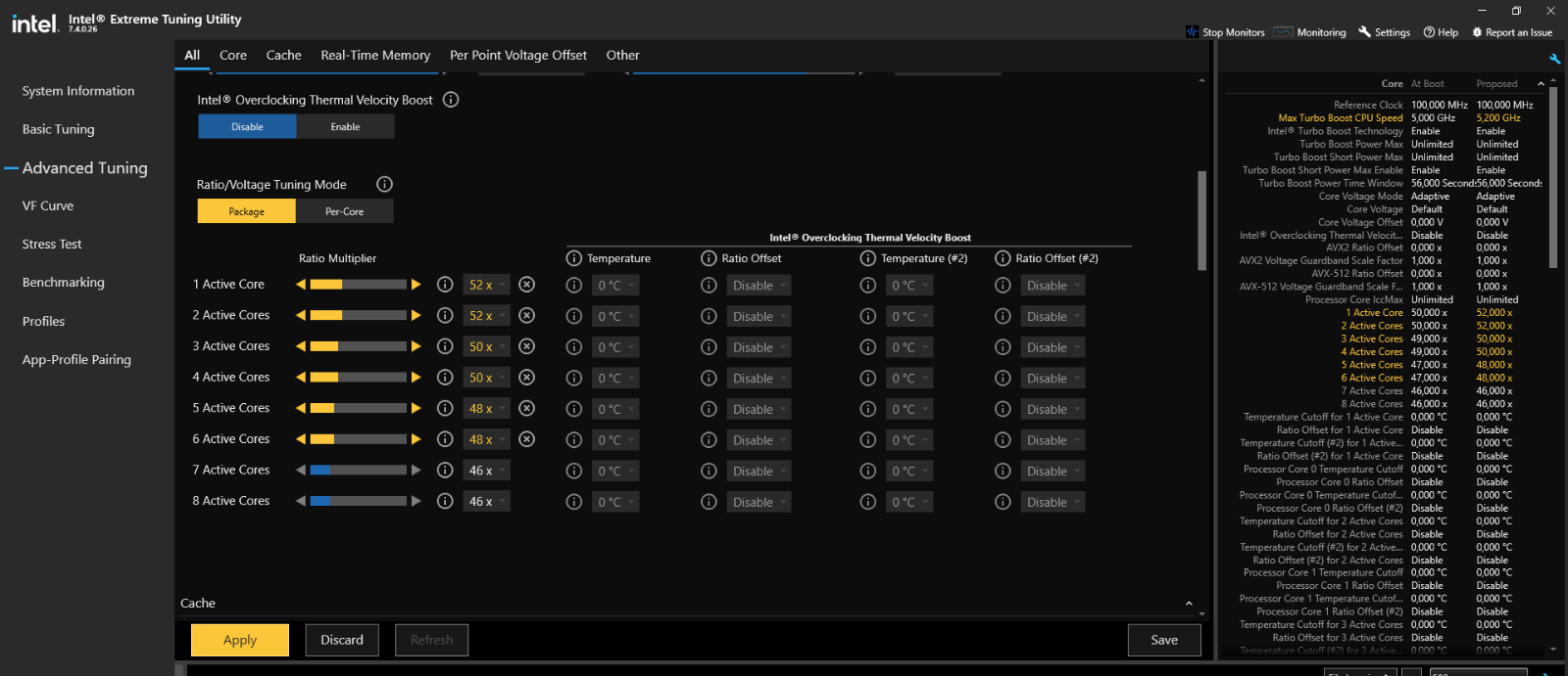

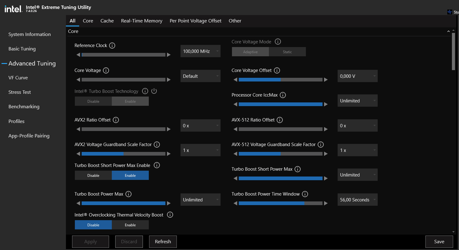

93lakispwr Δημοσ. 15 Μαΐου 2021 Δημοσ. 15 Μαΐου 2021 καλησπερα παιδια . θα ηθελα την πολυτιμη βοηθεια σας αν γνωριζεται 5 πραγματα γτ εγω δεν βγαζω ακρη . εχω στην κατοχη μου την z590 steel legend και τον 11700kf . θελω λοιπον να τον κανω overclock , το μονο που δεν εχω συμβατο και το γνωριζω στο συστημα μου ειναι οι ram , το προβλημα ειναι οτι οταν παω να ανεβασω κατα x1 το ratio σε εναν πυρινα οταν θα ζοριστει θα κλεισει το pc .στα default - auto ειναι οκ. να υποθεσω οτι ειναι κατι με τα ρευματα ? να εχει προβλημα που δεν ειναι συμβατες οι ραμ ? https://www.skroutz.gr/s/20656777/G-Skill-Ripjaws-V-16GB-DDR4-4000MHz-F4-4000C18D-16GVK.html η δεν εχει καμια σχεση ? τις εχω στα 3733 γτ στα 4000 μου βγαζει μπλε οθονη . σας παραθετω screenshot με την τωρα κατασταση του cpu για να βοηθησω λιγο . ## αν θα το φτασω στην τεταρτη εικονα που ανεβασα και πατησω apply θα το παρει χωρις να κλεισει αμεσως αλλα οταν θα ζοριστει σε stress test θα κλεισει . δειχνει δηλαδη οτι εχει προδιαθεση να φτασει στα ορια του αλλα το κοβει σαν να μην του φτανει το ρευμα . ελπιζω να γινομαι κατανοητος και οχι κουραστικος .. θα ακτιμουσα πολυ να με βοηθουσε καποιος αν γνωριζε κατι !!

93lakispwr Δημοσ. 15 Μαΐου 2021 Μέλος Δημοσ. 15 Μαΐου 2021 (επεξεργασμένο) Παιδιά τί-πο-τα ice-t ναι εννοείται.. έχω δοκιμάσει τα πάντα .. αρχικά ξανά έριξα τις ραμ στα 2133 για να κάνω δοκιμές στη cpu έβαλα προφίλ στα windows εξισορρόπηση και όχι υψηλές επιδόσεις μήπως και είχε θέμα από εκεί ... Μόλις σηκώνω έστω κ ένα βαθμό την cpu και ζοριστει κλείνει . Δοκίμασα 2 προγράμματα της intell για αυτόματο overclock πάλι τίποτα , κλείνει . Μόνο στα default - auto είναι εντάξει , δηλαδή στις συχνότητες τις stock . Εννοείται ότι ότι ρύθμιση έχω κάνει είναι μέσα από τα bios και όχι από το πρόγραμμα της intell .ενδεικτικά σας έστειλα τις φωτό για να περιγράψω την τρέχουσα κατάσταση. Αρχίζω να πιστεύω ότι δεν θα βγάλω άκρη και ταλαιπωρω και το σύστημα .. το μόνο που ανεβαίνει είναι η ραμ παρόλο που δεν είναι συμβατή με τον rocket lake στα 3733 κ όχι στα 4000 με νορμάλ λειτουργία. Το μόνο που θα κάνω κάποια στιγμή ίσως είναι να αγοράσω ένα Κιτ συμβατό ραμ και να ξανά δοκιμάσω μήπως και .... Αλλά δεν νομίζω. 😌 Επεξ/σία 15 Μαΐου 2021 από 93lakispwr

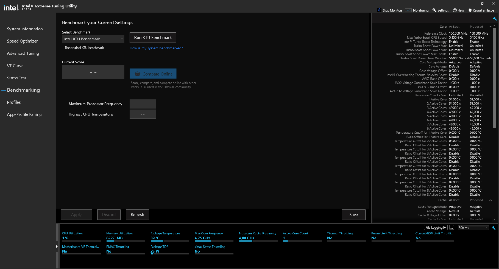

93lakispwr Δημοσ. 7 Ιουνίου 2021 Μέλος Δημοσ. 7 Ιουνίου 2021 παιδια μιας και θελω να κλεισω αυτο το θεμα και να ενημερωσω . ΟΛΑ ΚΑΛΑ ΤΕΛΙΚΑ . εγινε μια καθαρη εγκατασταση ξανα απο την αρχη , πηρα 2 σετ καινουργιες μνημες 2 χ16 32gb Crucial Ballistix 16GB DDR4-3600MHz και καταφερα να ανεβασω και τον επεξεργαστη αρκετα παραπανω . οι μνημες ειναι φοβερες .. αν και δυσκολευτηκα πολυ να τις βρω στο εμποριο . εχουν κλειδωσει σε xmp profile cl16 3600 και πανε σφαιρα . εχω δει αισθητη διαφορα με τις προηγουμενες που ειχα πανω cl19 g.skill τις ανεβασα στα 4000 αλλα ειχα μεγαλυτερο latency οποτε και τις ξανα γυρισα 3600 . σας παραθετω και ενα screenshot απο xtu οπου και να δειτε που εφτασε χωρις προβληματα . τελικα αυτο που καταλαβα ειναι οτι εφταιγαν οι ραμ και δεν συγχρονιζαν σωστα και για αυτο ολα αυτα . τα specs ¨του pc πλεον . Intel Core i7-11700KF Box Crucial Ballistix 16GB DDR4-3600MHz x2 Asrock Z590 Steel Legend Motherboard ATX με Intel 1200 Socket Corsair RMx 2018 Series RM850x 850W Full Modular 80 Plus Gold Arctic Liquid Freezer II 360 Asus Radeon RX 5600 XT 6GB TUF Gaming X3 Evo Samsung 970 Evo Plus SSD 250GB M.2 NVMe x2 (RAID 0) ΕΥΧΑΡΙΣΤΩ ΠΟΛΥ . 1
