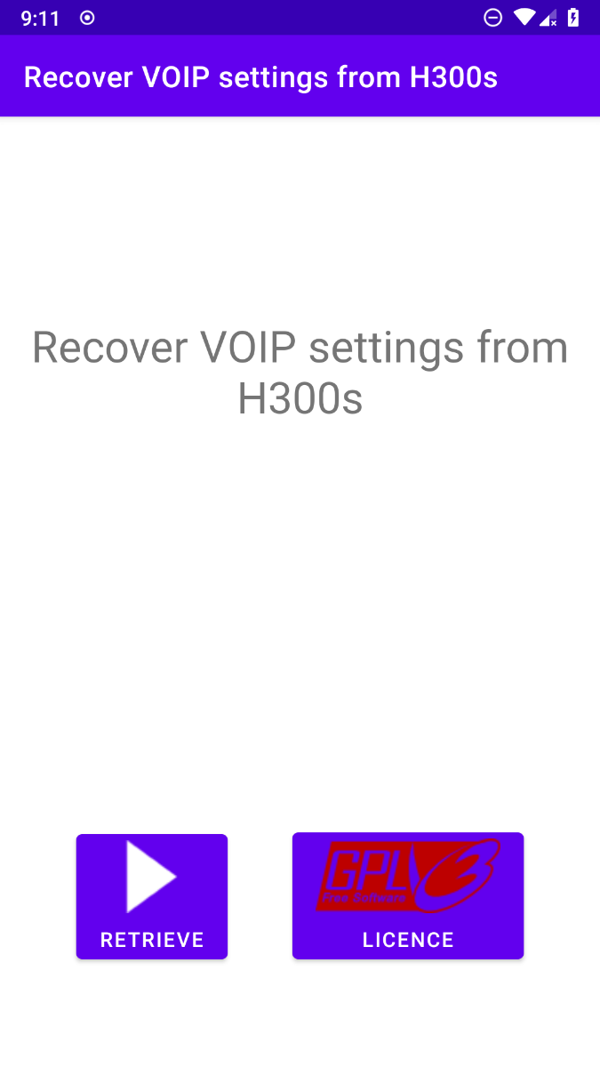

PC_MAGAS Δημοσ. 14 Μαΐου 2021 Δημοσ. 14 Μαΐου 2021 Η αρχική σελίδα της εφαρμογής μου είναι αυτή στο attatchment. Αυτό που ψάχνω είναι με ποιον τρόπο αισθητικά στον χρήστη να δώσω την πληροφορία ότι το κουμπί Retrieve δεν μπορεί να πατηθεί όταν δεν είναι συνδεδεμένο στο wi-fi. Όμως πέρα από το να κάνω deactivate το κουμπί θέλω να περάσω στον χρήστη και ότι την αιτία που δεν μπορεί να το πατήσει. Έχετε καμιά καλή πρόταση πως να δείξω στον χρήστη αυτήν την πληροφορία; Εννοώ που να βλάλω στο UI του app μου την ένδειξη ότι δεν μπορεί να συνδεθεί. Το toast σαν λύση δεν εμφανίζει ένα μόνιμο μύνημα σφάλματος αλλά η πληροφορία ότι δεν είναι συνδεδεμένο στο wi-fi την θέλω κάπως μόνιμη.

ralloss Δημοσ. 15 Μαΐου 2021 Δημοσ. 15 Μαΐου 2021 Όταν δεν είναι συνδεμένο στο wifi θα μπορούσες να αλλάζεις το background του κουμπιού με ένα nosignal ή nowifi (material design πχ ) και να το κάνεις deactivated ή σε άλλο χρώμα. Επίσης αν δεν ειναι deactivated θα μπορούσες onclick να πετάς ένα toast/snackbar/dialog ώστε να δίνεις και εξήγηση. 1
Steftson Δημοσ. 17 Μαΐου 2021 Δημοσ. 17 Μαΐου 2021 https://material.io/components/snackbars/android https://developer.android.com/reference/com/google/android/material/snackbar/Snackbar Βαλε ενα snackbar με ενα απλό μνμ τυπου "No internet connection found" και τελος.
