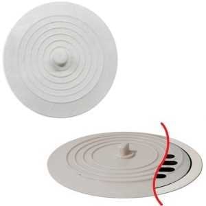

makis papadopoulos Δημοσ. 15 Μαΐου 2021 Δημοσ. 15 Μαΐου 2021 Στις 14/5/2021 στις 7:21 ΜΜ, Geogeo89 είπε Είναι λίγα τα διαμερίσματα και γνωρίζω ότι δεν έχουν θέμα και οι περισσότεροι κάνανε απεντομωση και έχουν βρει 4-5 ψοφιες. Στις δίπλα οικοδομες που ρώτησα λένε δεν έχουν θέμα. Πραγματικά είμαι ένα βήμα πριν βάλω το σπίτι για πούλημα άμα δεν πετύχει και αυτό με τον καπνό στα φρεατια που είπε το συνεργείο δε ξέρω τι άλλο να κάνω Να τονίσω ότι από τις 100+ που έχω βρει οι 90+ ήταν στο μπάνιο Συγγνώμη κιόλας αλλά πάω για κατουρημα με το σπρέι στο χέρι γιατι έχει τύχει φορές να κατουραω και να βγαίνουν πίσω από τη λεκάνη ζωντανες δεν τις είχε πιάσει ακόμα το φάρμακο και καταλαβαινετε ότι ακόμα και το πιο απλό πράγμα, ένα κατουρημα έχει γίνει Γολγοθάς Βάλε στο σιφόνι του μπάνιου κάτι λαστιχένιες τάπες σαν πιατάκια που πουλάνε, από εκεί βγαίνουν όλες. 2
Geogeo89 Δημοσ. 15 Μαΐου 2021 Μέλος Δημοσ. 15 Μαΐου 2021 17 λεπτά πριν, makis papadopoulos είπε Βάλε στο σιφόνι του μπάνιου κάτι λαστιχένιες τάπες σαν πιατάκια που πουλάνε, από εκεί βγαίνουν όλες. Αυτές τις τάπες πήρα τώρα και έχω κλείσει όλα τα σιφωνια, και τάπες σε νεροχύτη νιπτήρα μπαλκόνια και μπανιέρα. Βρήκα 4 έως τώρα αλλά ίσως ήταν ήδη μέσα στο σπίτι δε μπορώ να ξέρω. Το θέμα όμως δεν είναι αυτό έστω φεύγουν από μενα κ πάνε στο δίπλα σπίτι κ γεννάνε εκεί τι θα γίνει θα ξεκινήσει ο γείτονας τις επισκέψεις στο ψυχίατρο? Το θέμα είναι να βρεθεί μια λύση να γίνει γενοκτονία να φύγουν

Geogeo89 Δημοσ. 16 Μαΐου 2021 Μέλος Δημοσ. 16 Μαΐου 2021 1 ώρα πριν, DownUNDERground είπε Πιστεύω ότι οι τάπες σιφωνιών που πήρες και που σου πρότειναν θα κάνουν δουλειά. Το ελπίζω απλά κι αυτές κάποια στιγμή θα πρέπει να ανοίξουν δεν γίνεται να πλένω πιάτα/χέρια/να κάνω μπάνιο κλπ κ να τα ανοίγω κλείνω συνέχεια, οκ για ένα διάστημα είναι λογικό αλλά κι αυτό δεν είναι νορμάλ, βέβαια σε σχέση με τον εφιάλτη των κατσαριδων δε τίθεται καν θέμα σύγκρισης

cthulhucarbide Δημοσ. 16 Μαΐου 2021 Δημοσ. 16 Μαΐου 2021 24 λεπτά πριν, DrLo είπε Αν η σωληνωση της αποχετευσης είναι 100% εντάξει και το σιφώνι είναι πάντα γεμάτο με νεροό είναι κάπως δύσκολο να περάσουν ανάποδα. Αν μπαίνουν όντως από το σιφώνι ίσως υπάρχει κάπου κάποιο άνουμε κατάντι του σιφωνιού. Στη δική μου περίπτωση που περιέγραψα παραπάνω υπήρχε ένα μικρό "κράκ" στην ένωση του σωλήνα του νεροχύτη (Φ50) με την σωλήνωση της αποχετευσης (~Φ100, όχι πλαστικό PVC, από τις παλιές) στο τοίχο που είχε κλείστει κάπως πρόχειρα πριν απο δεκαετιες με κάτι σαν στόκο που έκανε ένα μικρό κράκ. Άμα ήταν εκεί το πρόβλημα τότε οι τάπες σιφωνιών που έβαλε ο φίλος δεν θα είχαν κάνει δουλειά
