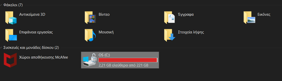

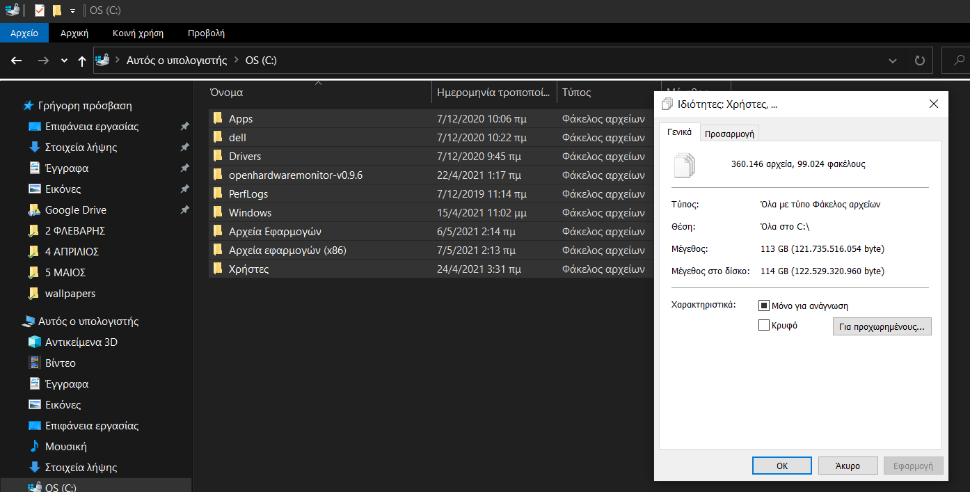

nikos121 Δημοσ. 14 Μαΐου 2021 Δημοσ. 14 Μαΐου 2021 (επεξεργασμένο) Μπορει καποιος να μου εξηγησει πως γεμισε ο σκληρος ενω τα αρχεια ολα μαζι δειχνουν πως ειναι 114GB? Ο καδος ειναι αδειος. και το μονο που εχει περαστει μεσα ειναι 75GB σε ενα συγκεκριμενο φακελο. Επεξ/σία 14 Μαΐου 2021 από nikos121

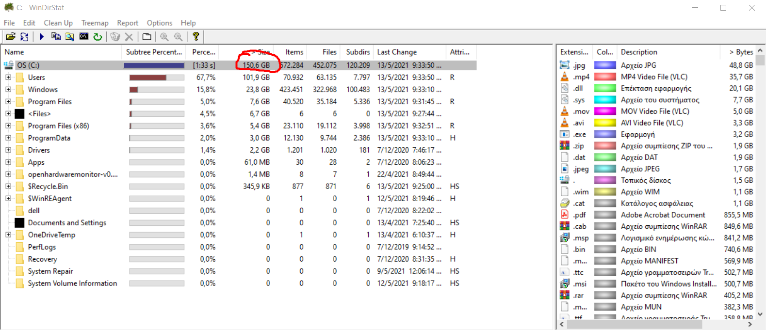

micos000 Δημοσ. 14 Μαΐου 2021 Δημοσ. 14 Μαΐου 2021 (επεξεργασμένο) Εμφάνισε και τα κρυφά αρχεία από το μενού Προβολή και ξανακάνε την καταμέτρηση. Αν θέλεις, κατέβασε το windistat, τρέξ' το σαν διαχειριστής και βάλτο να ελέγξει τον c. Θα σου δείξει πως είναι κατανεμημένος ο χώρος. Επεξ/σία 14 Μαΐου 2021 από micos000 Προσθήκη λινκ. 1 1
micos000 Δημοσ. 14 Μαΐου 2021 Δημοσ. 14 Μαΐου 2021 Αυτό πρέπει να είναι και το σωστό. Ίσως να είναι λάθος η αναφορά στην εξερεύνηση. Κάνε έναν έλεγχο δίσκου (δεξί κλικ->ιδιότητες->Εργαλεία->Έλεγχος) μήπως και το αλλάξει. BTW, αυτοί οι χώροι αποθήκευσης mcafee τι είναι; 1

micos000 Δημοσ. 14 Μαΐου 2021 Δημοσ. 14 Μαΐου 2021 Αν θέλεις πήγαινε στις ρυθμίσεις φακέλων και ενεργοποίησε την προβολή αρχείων συστήματος και επανέλαβε με το windirstat μήπως και έχει κάτι άλλο. 1
nikos121 Δημοσ. 14 Μαΐου 2021 Μέλος Δημοσ. 14 Μαΐου 2021 Τελικα ηταν το εξης. Με καποιο τροπο ρυθμιστηκε ο φακελος με τα αρχεια για την επαναφορα συστηματος να καταλαμβανει 100% του δισκου αντι 2-3% Βαζοντας το στο 1% απελευθερωθηκαν κοντα στα 60γιγα https://www.pcsteps.gr/57819-γεμίζει-ο-δίσκος-πιθανοί-ένοχοι/ Ευχαριστω για τις απαντησεις 1
micos000 Δημοσ. 14 Μαΐου 2021 Δημοσ. 14 Μαΐου 2021 (επεξεργασμένο) Πως έγινε αυτό; Δεν αλλάζει από μόνο του! Το επόμενο που θα σου πρότεινα θα ήταν να πας εκκαθάριση δίσκου, να πατήσεις "Εκκαθάριση αρχείων συστήματος" και να καθαρίσεις τα σκιώδη αντίγραφα στην καρτέλα "Περισσότερες επιλογές" (καθαρίζει όλες τις επαναφορές εκτός την τελευταία). Μετά να επιστρέψεις στην πρώτη καρτέλα και να καθαρίσεις ότι πιάνει πολύ χώρο από εκεί. Βασικά, καλά είναι να το κάνεις αν δεν το έχεις κάνει ήδη. Επεξ/σία 14 Μαΐου 2021 από micos000
