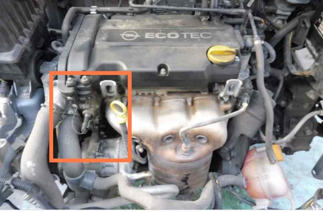

Kαλησπέρα.Μολιςεδω και 2 μερες εγκατεστησα υγραεριο stag σε opel corsa.Εχω 2 ερωτησεις για εσας που εχετε καιρο υγραεριο.Μου παν απο το συνεργειο,οτι πρεπει να φουλαρω την δεξαμενη  υγαεριου 4-5 φορές και να  την αφησω να αδειασει εντελως,και να περασει αυτοματα σε βενζίνη.Ετσι θα ανεβει η χωρητικοτητα της.Αρα η μια ερωτηση ειναι,για αυτον τον λογο το 4ταρτο επιπεδο της βενζινης δεν μου ειχε αναψει οταν το φουλαρα για πρωτη φορά?Και το αλλο ειναι οτι προσεξα οταν πηρα το αυτοκινητο ειχε χαθει η ημερομηνια και η ωρα.Προφανως γιατι συνδεσαν στην μπαταρια τον εγκέφαλο.Αν πχ,σε μια εβδομαδα μεινω απο μπαταρία,και αλλάξω μπαταρία,θα ξερυθμιστουν ολα,στο εγκεφαλο του υγραεριου,η θα παραμεινουν οι ρυθμισεις.?ευχαριστω προκαταβολικα

,Προφανώς έχει αφαιρεθεί η μπαταρία για αυτό έχασε τις ρυθμίσεις . Όχι δεν θα χαθούν οι ρυθμίσεις του εγκεφάλου υγραερίου.
Επιπλέον να έχεις βενζίνη ≥¼ και παραπάνω για να ψύχεται και η αντλία. Να ανανεώνεις μια φορά το μήνα τη βενζινη Τα corsa είναι ευαίσθητα λίγο στο θέμα της αντλίας καυσίμου. ( Έχω corsa c).
Τέλος εκτός υγραερίου δες τη βαλβίδα πίεσης λαδιού σε αυτό το μοτέρ συχνό θέμα . Εάν δεις λεκέδες λαδιού , καλό είναι να τη αλλάξεις 12€ έχει η γνήσια . Εάν δε το προλάβεις προχωράει το λάδι σε πλεξούδα και εγκέφαλο

Όσο για τη βαλβίδα πίεσης λαδιού είναι το κυκλωμένο στη φωτογραφία .

α οκ.σε ευχαριστω πολυ.Θα το τσεκάρω.Ευχαριστώ για τις απαντησεις!
