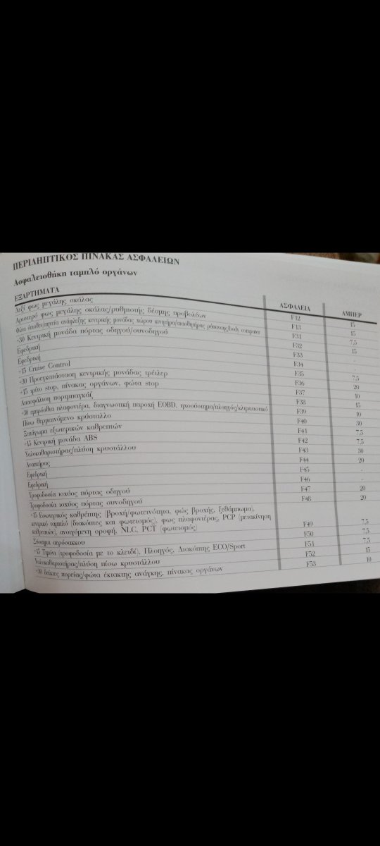

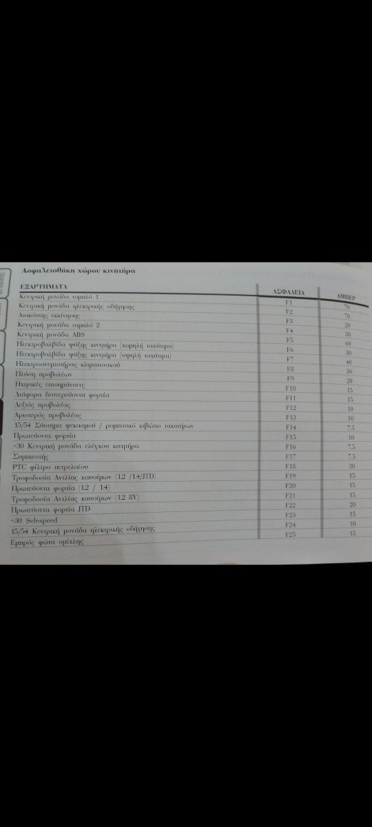

ΒουρΝ Δημοσ. 7 Μαΐου 2021 Δημοσ. 7 Μαΐου 2021 Πήρα ένα ηχοσυστημα ενώ συνδέω τα καλώδια κανονικά (κουμπώνουν μια χαρα)δεν ανάβει ξαναβάζω το παλιό λειτουργεί, είδα ένα βίντεο ότι μπορεί να έχει καεί καμια ασφάλεια και να θέλει αλλαγή, πως τσεκάρω ποια ασφάλεια είναι για το ράδιο?παραθέτω φωτο Οποια βοηθεια δεκτή μπας και γλυτώσω το 20αρικο
JDROGAS Δημοσ. 7 Μαΐου 2021 Δημοσ. 7 Μαΐου 2021 Aφου λες οτι βαζεις το παλιο και παιζει κανονικα δεν ειναι ασφαλεια,κατι αλλο φταιει. Προφανως εχει να κανει με τη γενικοτερη λειτουργια του ηχοσυστηματος. Εαν ειναι καινουργιο σχετικα το αμαξι και εβγαλες το εργοστασιακο ηχοσυστημα,δεν ειναι σιγουρο οτι ειναι plug n play οποιοδηποτε συστημα βαλεις.

kiko33gr Δημοσ. 7 Μαΐου 2021 Δημοσ. 7 Μαΐου 2021 Το καινούριο σύστημα το πήρες καινούριο ή μεταχειρισμένο; Μήπως στο βίντεο έλεγαν για ασφάλεια της συσκευής; Πολλά έχουν κάπου από πίσω μία ασφάλεια που μπορεί να αλλαχθεί. Στο ράδιο εννοώ, όχι στο αμάξι.

kiko33gr Δημοσ. 8 Μαΐου 2021 Δημοσ. 8 Μαΐου 2021 4 λεπτά πριν, ΒουρΝ είπε Lamcia ypsilon του 05 σε ενα κατάστημα που βάζει ηχοσυστηματα μου λεει 20 ευρώ για την εγκατάσταση Καινούργιο το sony416bt ,ένας είδα ότι άλλαξε ασφάλεια στο αμάξι επειδή δεν άναβε Δεν πρέπει να είναι το ίδιο σε σένα, γιατί το παλαιό σου δουλεύει, οπότε η ασφάλεια είναι εντάξει. Ολα τα καλώδια τα έβαλες σωστά; Δεν το ξέρω το συγκεκριμένο αυτοκίνητο, αλλά μπορεί να χρειάζεται μετατροπέα στα καλώδια, ώστε να ταιριάζουν οι φίσες. Περίμενε μήπως σχολιάσει κανένας άλλος που μπορεί να ξέρει, αλλιώς πήγαινε στον ηλεκτρολόγο.
