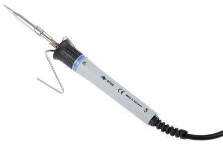

foniki_melitzana Δημοσ. 7 Μαΐου 2021 Δημοσ. 7 Μαΐου 2021 Θέλω να αγοράσω κολλητήρι. Κυρίως για να υπάρχει, αν χρειαστεί να αλλάξω κανέναν πυκνωτή, να κολλήσω τπτ καλώδια κλπ. Το θέμα είναι ότι δεν έχω ιδέα τι χρειάζομαι. Ούτε πόσα να υπολογίζω να δώσω. Οπότε, εδώ έρχεστε εσείς και αναλαμβάνετε δράση να μου προτείνετε Θέλω ψιλοάμεση αγορά, οπότε Ελλάδα ή Ευρωπαϊκές αποθήκες. Κάτι άλλα, από Κίνα τα περιμένω 2 μήνες τώρα, οπότε προτιμώ να πληρώσω ένα (φυσιολογικό) premium και να το πάρω σε αυτήν τη ζωή Ο,τι δεν έχω αναφέρει και θεωρείτε ότι θα έπρεπε, ρωτήστε Θενκ γιου ιν αντβάνς
Petros Electron Δημοσ. 7 Μαΐου 2021 Δημοσ. 7 Μαΐου 2021 Ersa Multitip C25 230V Οτι πρέπει για γενική χρήση. Το πρώτο μου κολλητήρι και απο οτι φαίνεται και το τελευταίο μου!. Δεν λέει να χαλάσει. Το εχω πανω απο 25χρονια!. Το εχω ξεχάσει βράδια ολόκληρα στην πριζα και δεν εχει καει η αντίσταση του. Μονό οι μύτες φθείρονται (κατά καιρούς, που συμβαίνει σε ολα τα κολλητήρια) με κόστος 5-7 ευρω η μυτη.Και εχει φαει τρελή χρήση γιατι ειναι εργαλείο της δουλειάς μου. Μαζί θα πρέπει να πάρεις : 1) Μια βάση κολλητηριού με σφουγγαράκι καθαρισμού της μύτης 2) Μια τρόμπα χειρός αποκόλλησης (για την κόλληση) 3) Κόλληση 1mm. Αν εισαι απο Αθηνα μπορω να σου πω που να το βρεις, επίσης εναλλακτική και δοκιμασμένη λύση ειναι και το 25W ANTEX XS25 Μακριά απο κινεζιες και λοιπά γιατι κανουν μπαμ οι αντιστάσεις και το πετάς. 1
foniki_melitzana Δημοσ. 7 Μαΐου 2021 Μέλος Δημοσ. 7 Μαΐου 2021 34 λεπτά πριν, Petros Electron είπε Μαζί θα πρέπει να πάρεις : 1) Μια βάση κολλητηριού με σφουγγαράκι καθαρισμού της μύτης 2) Μια τρόμπα χειρός αποκόλλησης (για την κόλληση) 3) Κόλληση 1mm. Αν εισαι απο Αθηνα μπορω να σου πω που να το βρεις, επίσης εναλλακτική και δοκιμασμένη λύση ειναι και το 25W ANTEX XS25 Ναι, αν μπορείς να μου προτείνεις μαγαζιά (αλλά και προϊόντα για τα 1-2-3 που αναφέρεις) θα σου ήμουν υπόχρεος
Petros Electron Δημοσ. 7 Μαΐου 2021 Δημοσ. 7 Μαΐου 2021 Θα σου στείλω σε PM γιατί απαγορεύετε δημοσιά απο τους κανονισμούς του φόρουμ για λογούς διαφήμισης
tosser Δημοσ. 12 Μαΐου 2021 Δημοσ. 12 Μαΐου 2021 Εκτός από της Κόνραντ https://www.conrad.com/p/ersa-multitip-soldering-iron-230-v-25-w-pencil-shaped-450-c-max-810665 που σου προτείνει ο Πέτρος δες Hakko και Weller. https://www.hakko.com/english/products/soldering_iron/ https://www.weller-tools.com/professional/EUR/en/Top-Menu/Applications/Soldering/Soldering 1
panther_512 Δημοσ. 13 Μαΐου 2021 Δημοσ. 13 Μαΐου 2021 Εγώ παιδιά έχω το παρακάτω Weller από το 2007 νομίζω και το βλέπω να κρατάει μιά ολόκληρη ζωή. https://www.amazon.de/-/en/Weller-Soldering-Station-Digital-T0056828699/dp/B002JCYZ6W/ref=sr_1_5?dchild=1&keywords=weller+l%C3%B6tstation&qid=1620899997&sr=8-5 1
xsterg Δημοσ. 13 Μαΐου 2021 Δημοσ. 13 Μαΐου 2021 και οι δυο μαρκες που αναφερατε ειναι πολυ καλες. εγω θα προσθεσω και αλλες δυο. antex και jbc. ειναι κορυφαιες. 1
