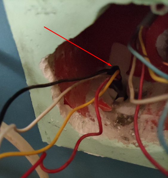

GiwrgosP- Δημοσ. 7 Μαΐου 2021 Δημοσ. 7 Μαΐου 2021 (επεξεργασμένο) Η τηλεφωνικη πριζα που βλεπετε στη φωτογραφια ειναι στο δωματιο που βρίσκεται ενα router. Ξεκιναει απο το σημειο αυτο και καταληγει σε διπλανο δωμάτιο. Απο οσο ξέρω το ethernet cat 5 έχει 4 καλώδια. Η ερωτηση μου ειναι: γινεται να μπει πριζα ethernet Πανω σε αυτο το καλωδιο, ωστε τελικα να συνδεσω τον υπολογιστη που βρισκεται στο διπλανο δωματιο με το router μεσω καλωδιου; Επεξ/σία 7 Μαΐου 2021 από GiwrgosP-

GiwrgosP- Δημοσ. 7 Μαΐου 2021 Μέλος Δημοσ. 7 Μαΐου 2021 Εκοψα ενα ethernet με 4 καλωδια και το ενωσα με αυτα (και στα 2 δωματια) και δεν εγινε ποτέ η συνδεση.. Αρα μαλλον θελει να περασω utp..

GiwrgosP- Δημοσ. 7 Μαΐου 2021 Μέλος Δημοσ. 7 Μαΐου 2021 28 λεπτά πριν, mechpanos είπε Όχι, δεν θα παίξει (αν παίξει, παίξε κι ένα τζόκερ) Δεν επαιξε οντως και διαπιστωσα οτι ο μαστορας που το ειχε εγκαταστησει εβαλε σωληνα απο την πριζα μεχρι το πατωμα και στο ενδιαμεσο κομματι εχτισε το καλωδιο χωρις σωληνα, άρα είναι αδύνατο το να περασω utp χωρις να σκαψω.... Θα ειχε ενδιαφερον να δω αν μπορω να το αξιοποιησω σαν usb αυτο το καλωδιο και να βαλω απλα εναν ethernet to usb adapter 😅
