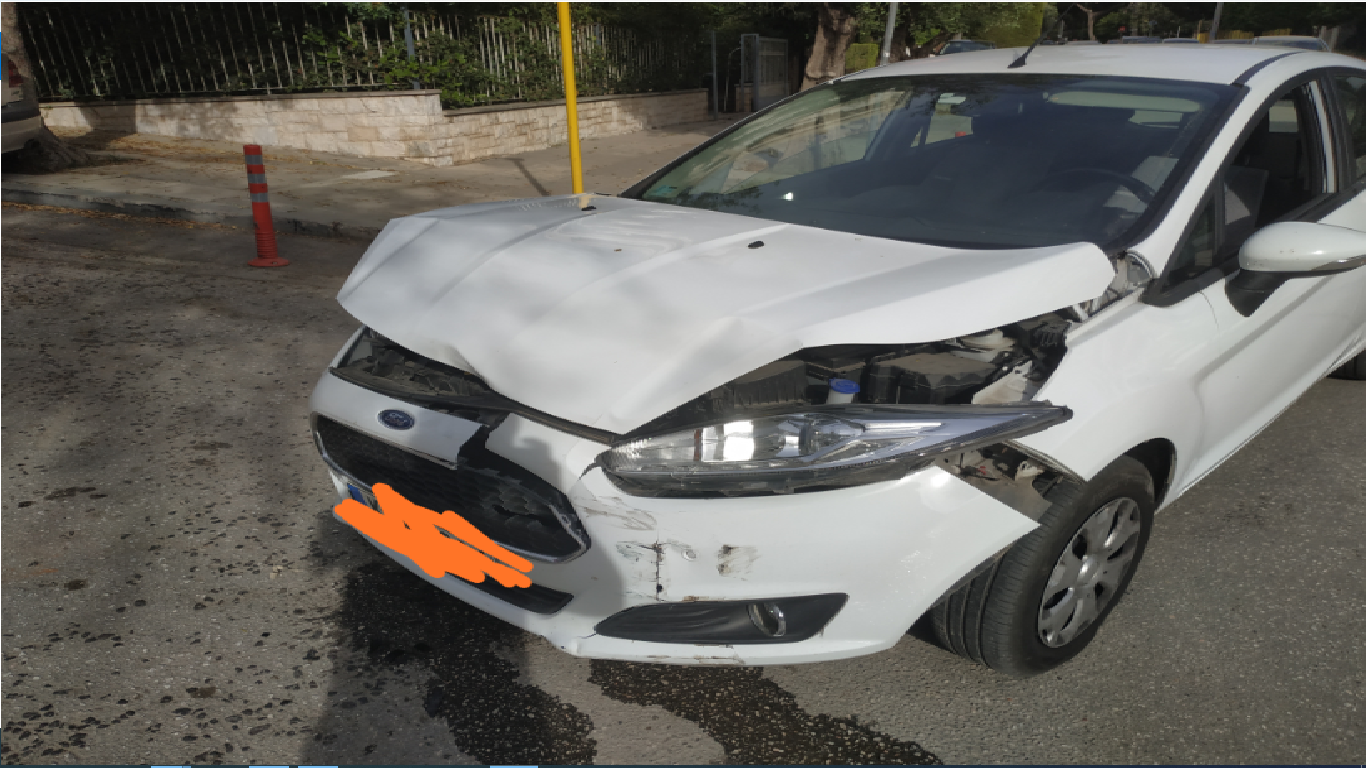

Στην ουσία ένα στραβό ράμφος είναι το "σασί" που έχει πάρει. Θα βγει γιαυτόν το λόγο ολική;

Καλημέρα σας,
Δυστυχώς( η ευτυχώς) δεν ανοιξαν οι αερόσακοι για κάποιο λόγο...Φοβαμαι πως οτι και να γίνει χαμένος θα είμαι. Θα έρθει πραγματογνώμονας απο εβδομάδα και θα το δουν εκει με την αντιπροσωπεία. Σας δειχνω φωτό. Δεν εβγαλα μέσα την μηχανή δυστυχώς. 517708922_.png.00e2a9b9e12e933f7f54eb257387e9f3.png

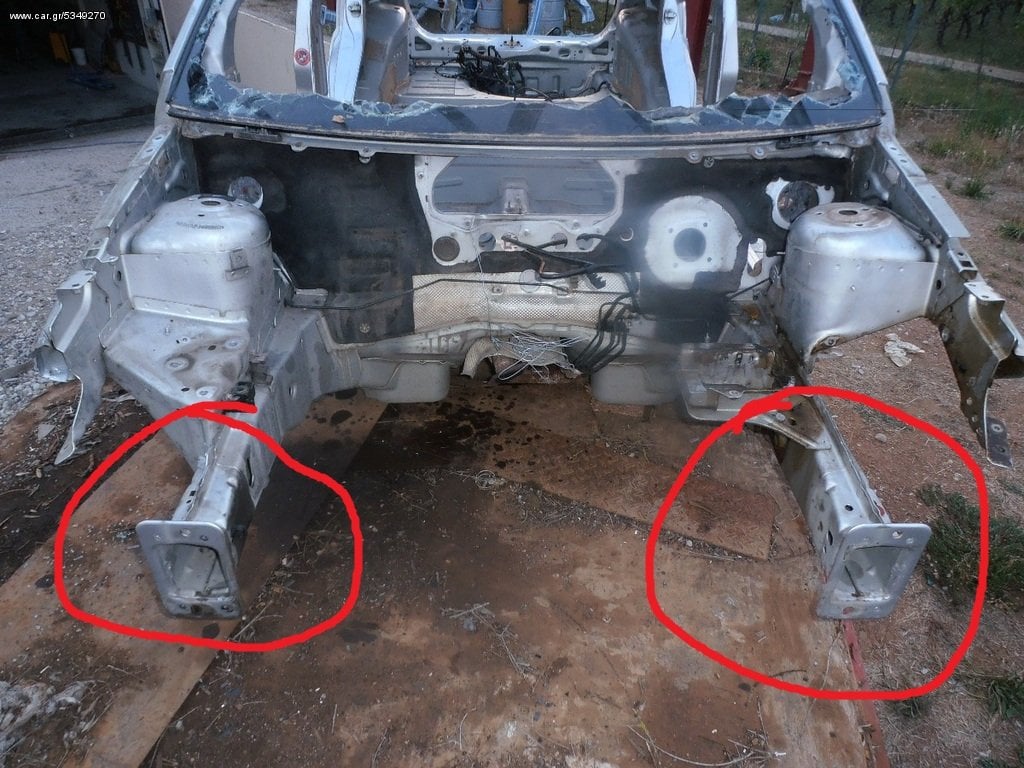

Πρώτα από όλα για να βγει ολική θα πρέπει το κόστος της ζημιάς μαζί με τα σώστρα (δλδ ότι αξίζει αυτό που έχει απομείνει) να είναι πολύ κοντά στην εμπορική αξία του αυτοκινήτου (εννοείται αυτή που είχε πριν τρακάρει). Αν είναι όντως έτσι μην ανησυχείς, θα το βγάλουν ολική από μόνοι τους, το πρώτο πράγμα είναι να βγει το κόστος επισκευής.
Όσο για το "έχει πάρει σασί" εξαρτάται τι ακριβώς έχει πάθει, αν πχ τα ράμφη μπροστά έχουν στραβώσει ελάχιστα τότε δεν θα έχεις κανένα πρόβλημα (όλα τα υπόλοιπα μπροστά είναι βιδωτά και αλλάζονται), αν όμως έχουν τσαλακωθεί άσχημα τότε ποτέ δεν θα έχουν ξανά την αρχική ακαμψία τους. Σου παραθέτω φωτό επίσης από fiesta σε περίπτωση που δεν ξέρεις ποια είναι τα ράμφη:
εχει απολυτο δικιο
ΑΠοτι ειδα στο αμαξι σου ευτηχως πηρε μονο η "μετωπη" που λενε οι φαναρτζιδες και αυτο ειναι αναλωσιμο οπως φυσικα και προφυλακτηρας/καπω/πλαινα.
Τωρα μηχανικα ισως εχει παρει ψυγειο και τιποτα αλλα..
Γενικα ειναι ζημια κοστοβορα αλλα οχι οτι το αμαξι ειναι για πεταμα. Οπως εγραψε καποιος αν το πας σε καλο μαστορα και στο σενιαρει θα ειναι μια χαρα. Σε καθε περιπτωση δεν εχει παρει σασι ή θα αλλαξει η λειτουργικοτητα του οχηματος.
Να ξερεις οτι κατι λαμογια φαναρτζιδες παντα φοβηζουν/τρομαζουν πελατες σε τετοιου ειδους τρακαρισματα και μετα απο λιγες ημερες ή ωρες ακους (ξερω ενα φιλο ή μπορω και εγω να στο αγορασω 2000 ευρ μετρητα τωρα-> για να κανουν μπισνα)
θυμαμαι και αλλος φιλος που ειχε θεμα με bmw ε90 σχεδον ιδιο τρακαρισμα που τελικα το φτιαξαμε με 1500 ευρ και του ζηταγανε 3500 ευρ ενω πεταχτηκε ενας φαναρτζης να το αγορασει με 3000 ευρ τρακαρισμενο. ΟΥΣΤ
Στο ιστορικό του αυτοκινήτου μέσω ασφάλειας θα υπάρχει καταγεγραμμένη η κατάσταση, οπότε ένας μελλοντικός αγοραστής θα το γνωρίζει. Καλώς ή κακώς αυτό θα αποθαρρύνει αρκετούς από την αγορά και θα έχει μείωση στην οποία μεταπώληση. Όσοι λένε δεν τρέχει και τίποτα μάλλον δεν θα αγόραζαν τέτοιο αυτοκίνητο. Εγώ θα κυνηγούσα ολική.
Παντως βάση εμπειρίας δεν πρόκειται να γινει οπως πριν. Μπορει οδηγικα να μη το καταλαβαινει αλλα αποκλειται να μπουνε ολα στην ιδια θέση.. πολλες φορές τα καλώδια κτλ δε μπαινουν ακριβως στα στηριγματα η δε θα ειναι ακριβως οι λαμαρινες στη θεση τους ακομα και το βαψιμο θα εχει ατελειες.
