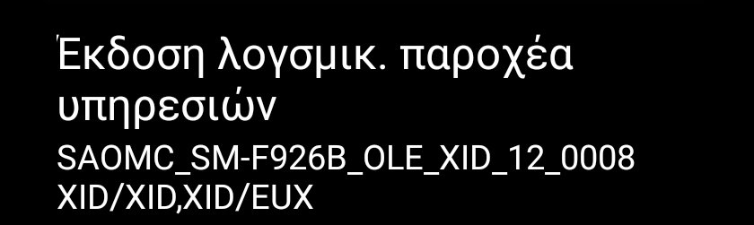

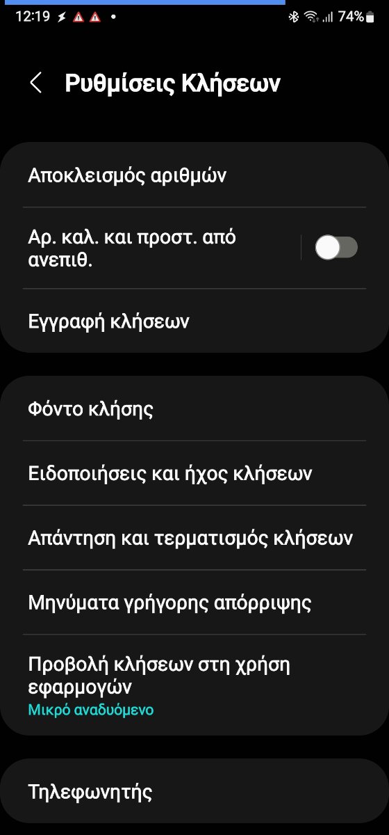

ntinosterpsis Δημοσ. 20 Ιουλίου 2022 Δημοσ. 20 Ιουλίου 2022 1 λεπτό πριν, tarantules είπε Ναι από sammobile τα κατεβάζω.Οκ δεν άλλαζε το csc όταν φλάσαρα με το home csc.Όταν με πρόγραμμα του άλλαξα μόνο το csc και έγινε Ουκρανίας γιατί δεν μου εμφανίζει το μενού εγγραφής; Τώρα σαν csc όπως είπα και παραπάνω έχω το Ποια συσκευή έχεις; Μπορεί πχ το csc Ουκρανίας για s9 να έχει ηχογράφηση κλήσεων αλλά για s20 να μην έχει. Η πιο σίγουρη λύση είναι το XID,CSC Ινδονησίας. Κατέβασε το Firmware Ινδονησίας και όταν κάνεις extract δες αν λέει XID_CSC.
tarantules Δημοσ. 20 Ιουλίου 2022 Δημοσ. 20 Ιουλίου 2022 Μόλις τώρα, ntinosterpsis είπε Ποια συσκευή έχεις; Μπορεί πχ το csc Ουκρανίας για s9 να έχει ηχογράφηση κλήσεων αλλά για s20 να μην έχει. Η πιο σίγουρη λύση είναι το XID,CSC Ινδονησίας. Κατέβασε το Firmware Ινδονησίας και όταν κάνεις extract δες αν λέει XID_CSC. To S9 Duo έχω.Το έχω γράψει και παραπάνω.Και στα 3 firmware Ινδονησίας που έχω κατεβάσει , τα αρχεία είναι με ονομασία CSC_OMC_OLE_........
ntinosterpsis Δημοσ. 20 Ιουλίου 2022 Δημοσ. 20 Ιουλίου 2022 19 λεπτά πριν, tarantules είπε To S9 Duo έχω.Το έχω γράψει και παραπάνω.Και στα 3 firmware Ινδονησίας που έχω κατεβάσει , τα αρχεία είναι με ονομασία CSC_OMC_OLE_........ Μπορείς να ανεβάσεις screenshot που να γράφει το csc ; όπως τη δικιά μου . Απλά ανεβασε όλο την εικόνα με τις πληροφορίες.
