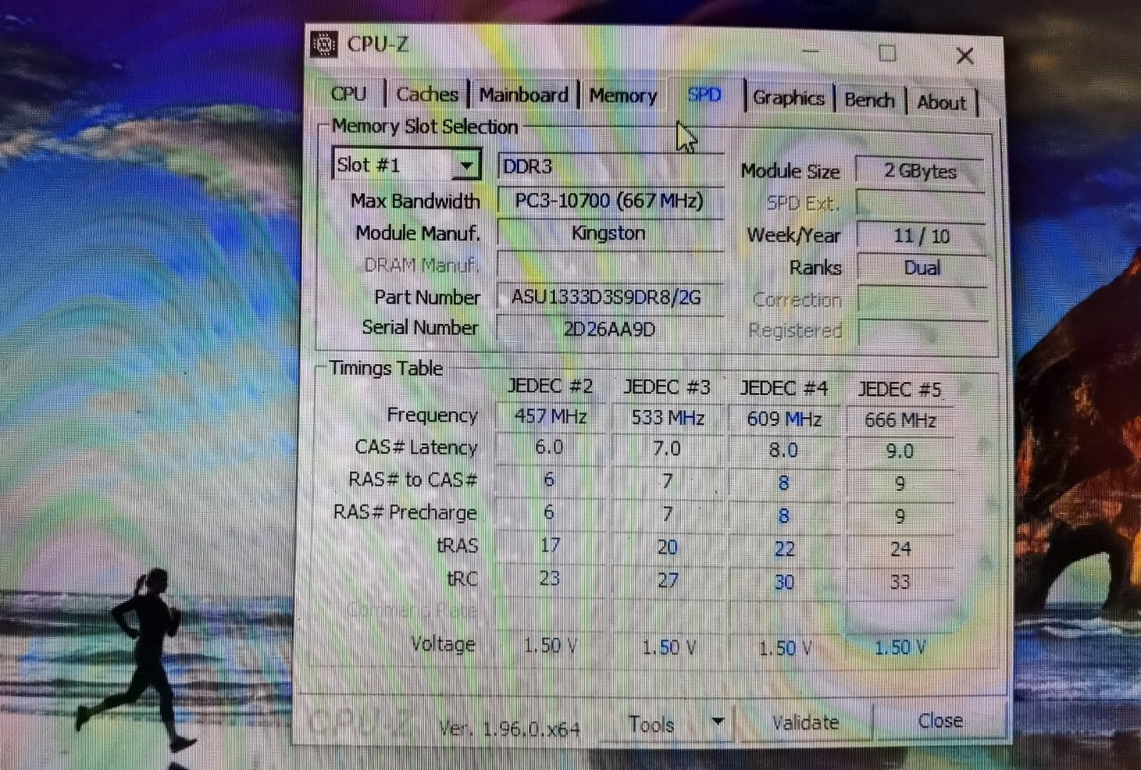

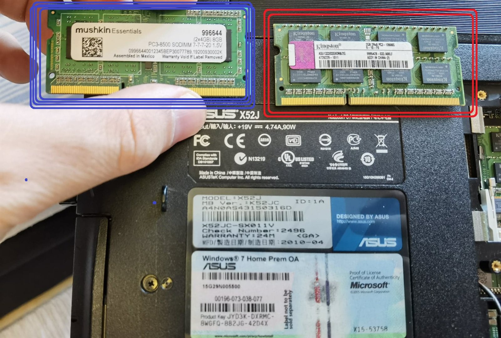

Οι μνημες που φοραει τωρα ειναι αυτες δεξια
Οι μνημες που αγορασα και ΔΕΝ ειναι συμβατες ειναι αυτες αριστερα
Τις δεχτηκαν πισω στο eshop οποτε πρεπει να αγορασω συμβατες!
Μπορειτε να βοηθησετε;
Μάλλον θέλει από αυτές που είναι με 8 τσιπάκια... Κρίμα... Στα βολτ είναι και οι συμβατές και οι μη συμβατές στα ίδια αν βλέπω καλά...
Στo ThinkPad x220 πάντως για να μην έχω πρόβλημα του έβαλα 2 8αρες ddr3l με 8 τσιπάκια και τις διαβάζει όπως πρέπει... Mushkin αν θυμάμαι καλά...
Το Λαπτοπ σου τρεχει 1333Mghz μνημη Ram.
απο τη ειδα εχετε παρει μνημη που τρεχει στα 1066MGhz.
ΔΕΝ ειναι συμβατο.
αλλαξε τα.
Το καλυτερο θα ηταν, αφού στις δέχονται πίσω στο eshop, μίλα μαζί τους και ζήτα από αυτούς να σου προτείνουν συμβατές μνήμες.
