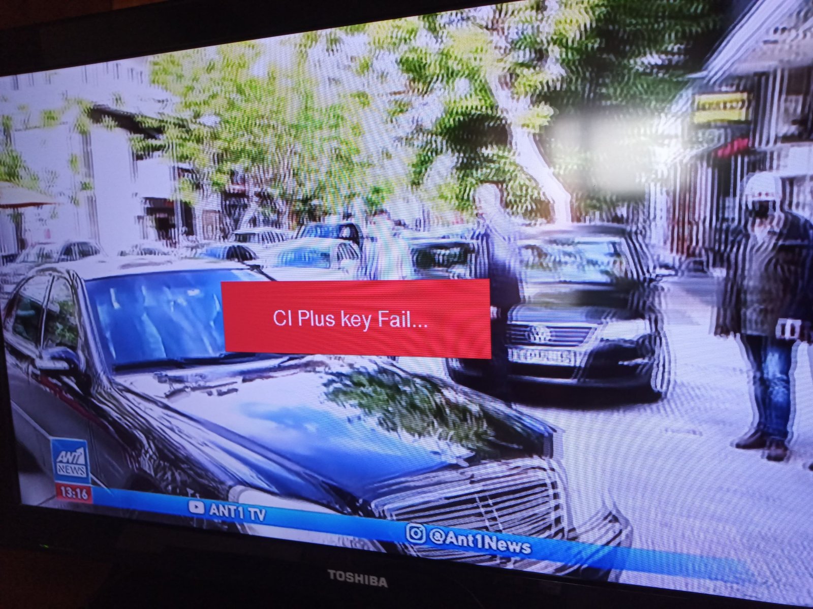

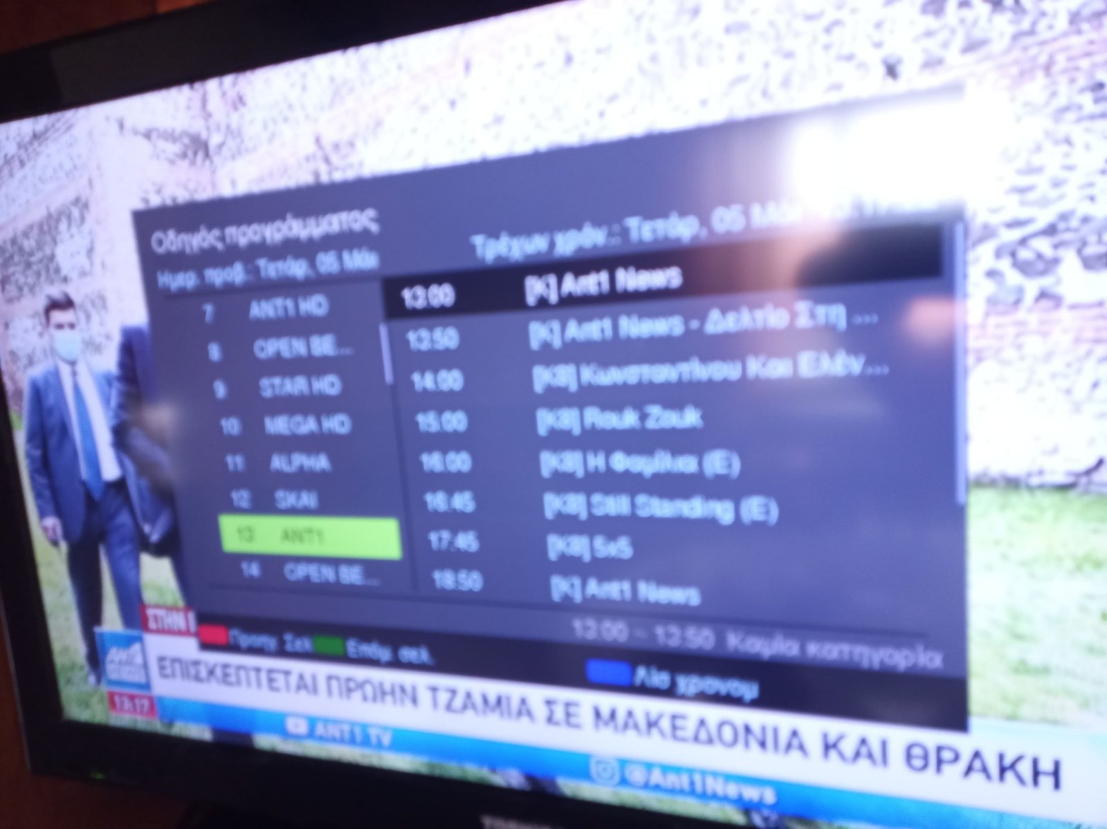

Έχουμε την τηλεόραση Toshiba REGZA 33SL738G εδώ και περίπου 10 χρόνια. Πριν περίπου 5 χρόνια ξεκίνησε να βγάζει ένα κόκκινο κουτάκι στο κέντρο της οθόνης που γράφει CL PLUS KEY FAIL. Έψαχνα ανά καιρούς πως να το φτιάξω αλλα δεν έβρισκα τρόπο αλλά τώρα βρήκα αυτό το site και είπα να ρωτήσω. Έχω δοκιμάσει factory reset. Επίσης πολύ περίεργο είναι το γεγονός ότι όταν ανοίγω το πρόγραμμα των καναλιών αυτό το κόκκινο φεύγει πράγμα που με προβληματίζει αφού θεωρητικά δείχνει καλά όσο έχω ανοιχτό το πρόγραμμα.  Δεν με επιρεάζει πουθενά πέρα από το ότι κρύβει την οθόνη.

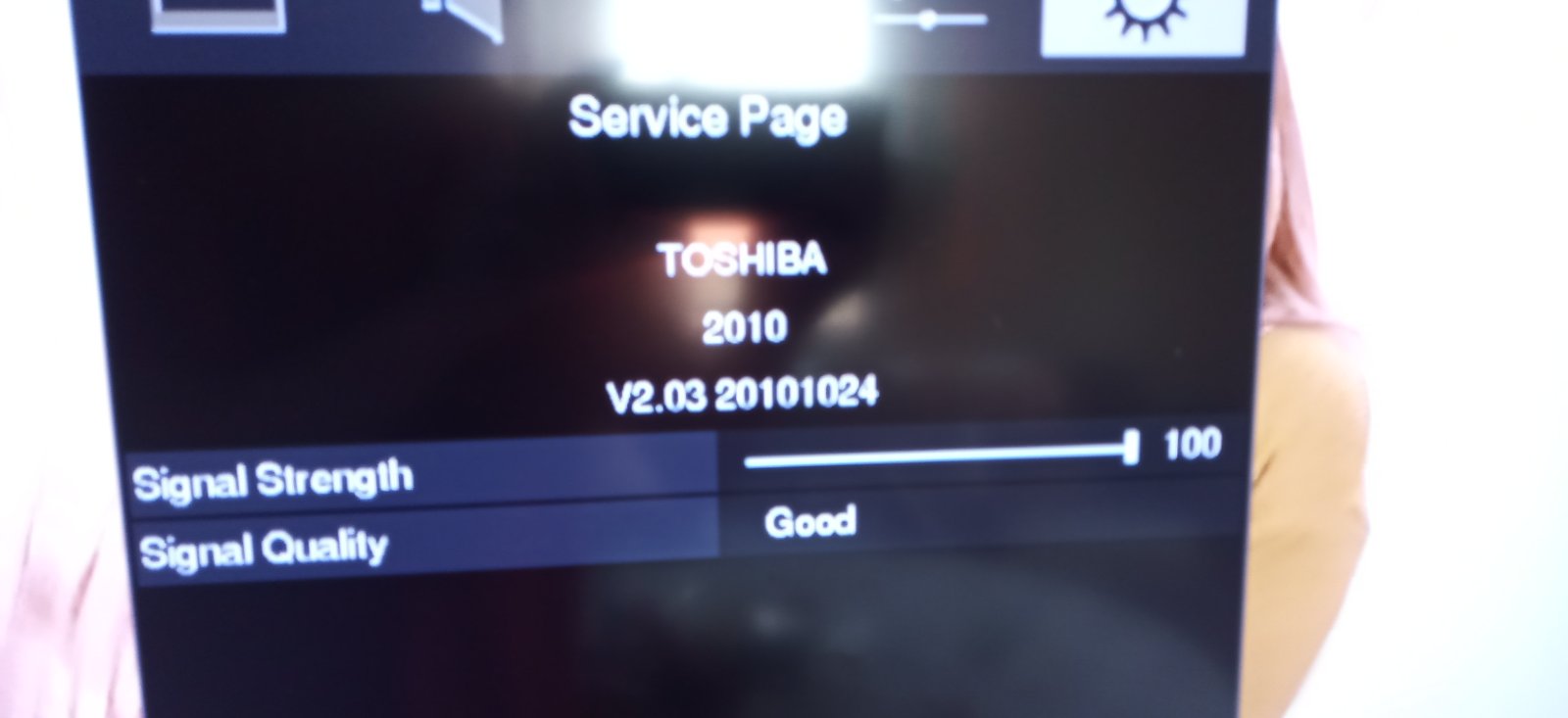

Κάνοντας factory reset από τις "κρυφές" ρυθμίσεις που πατάς menu και γράφεις 1999  βλέπω ότι έκανε update σε v2.03 αλλά ακόμα υπάρχει το κόκκινο. Τώρα για κάτι παραπάνω θα πρέπει να ψάξω να βρω σωστό στικάκι. Βρήκα μερικούς στο youtube που κλείνουν την ρύθμιση DRM warning και φεύγει αλλά δεν μπορώ να βρω αυτή την ρύθμιση

Μήπως έχεις καποιο νεώτερο; Κατάφερες να το φτιάξεις γιατί μου έβγαλε και εμένα το ίδιο πρόβλημα προχθες.
