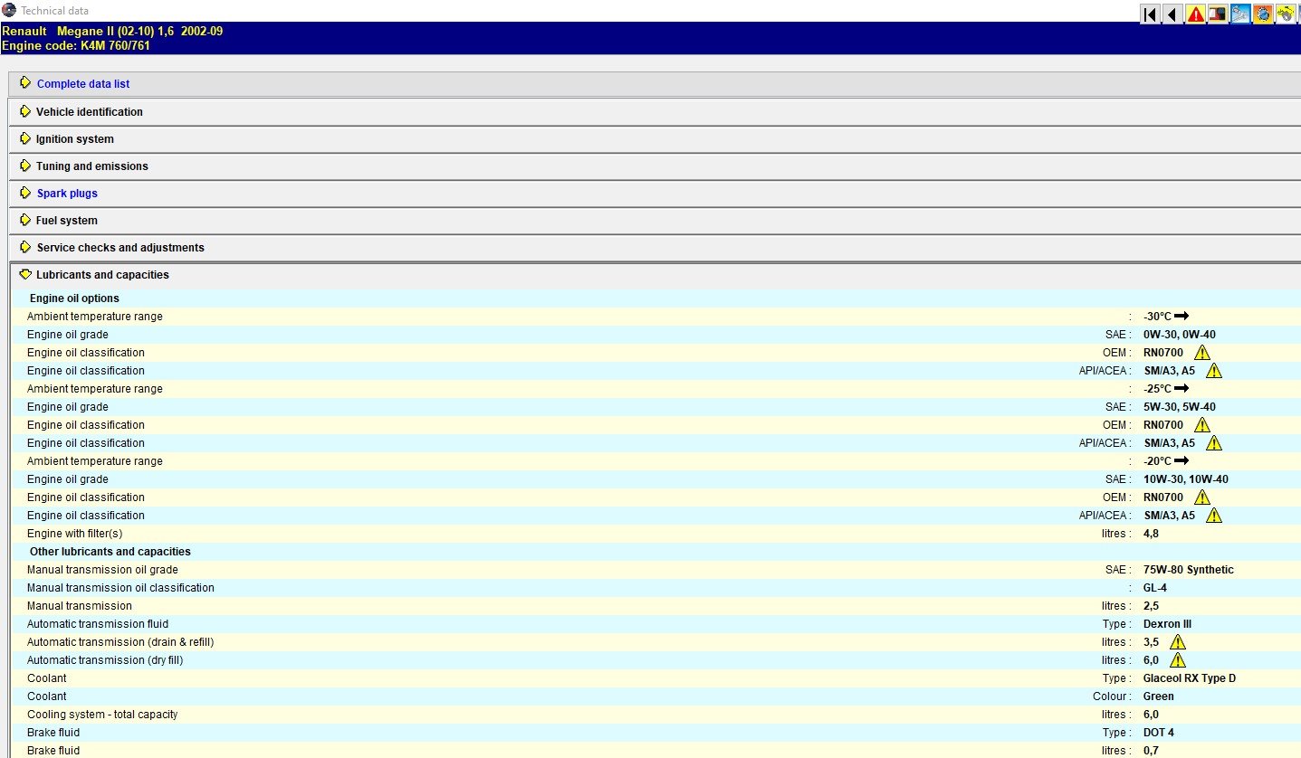

bill999r Δημοσ. 5 Μαΐου 2021 Μέλος Δημοσ. 5 Μαΐου 2021 Στα αυτόματα της Renault τα λάδια κιβωτίου είναι Lifetime κ δεν αλλάζουν όπως κ το φίλτρο. Βέβαια τώρα που χρειάζεται επισκευή έτσι κ αλλιώς θα αλλαχτούν. Δεν νομίζω ότι είναι από το κιβώτιο το θέμα. Γτ το εμφανίζει αποκλειστικά όταν σταματώ σε κατηφορικό δρόμο.
tigergreg Δημοσ. 5 Μαΐου 2021 Δημοσ. 5 Μαΐου 2021 Απο προσωπικη εμπειρια σε αυτοκινητο MEGANE SCENIC AUTO 1600 115HP... Καλωδιωση του σαζμαν σε σημειο που εκτιθεται σε διαρροη λαδιων σαζμαν η κινητηρα. Αισθητηρες και τσιπακια του σαζμαν βρισκονται κατω απο τα ποδια του συνοδηγου και ειναι εκτεθειμενα σε υγρασιες. Στην επισημη ρενω κανουν αναβαθμιση λογισμικου μηχανης και σαζμαν δωρεαν και μαλλον απο κει επρεπε να ξεκινησεις. Προσοχη! Απαγορευεται βαση νομου εε να σε χρεωσουν για αναβαθμιση! Μπορουν ομως για την γενικοτερη διαγνωση βλαβων απο τους η/υ της ρενω. 1 λεπτό πριν, bill999r είπε Στα αυτόματα της Renault τα λάδια κιβωτίου είναι Lifetime κ δεν αλλάζουν όπως κ το φίλτρο. Η μεγαλυτερη κοτσανα των κατασκευαστων για λογους κοστους. Ισως να ισχυει εν μερει σε βορεια κλιματα. Οχι εδω! Εχουν καταστραφει πολλα αυτοματα κιβωτια που εγιναν τα λαδια τους λασπη. Και μαλιστα κορυφαια σαζμαν ΑΙΣΙΝ σε AUDI A3 SPORTBACK 2,0 FSI εξαταχυτο. Δεν ειναι δυνατον στις 100,000 χλμ να ειναι ιδια η ποσοτητα και η ποιοτητα του λαδιου. Και μαλιστα στην αγγλια! 3
