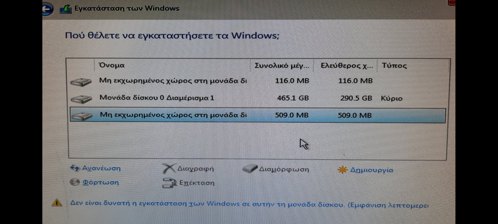

nick_corobos Δημοσ. 7 Αυγούστου 2021 Δημοσ. 7 Αυγούστου 2021 6 λεπτά πριν, Montezuma είπε Καλησπέρα. Σήμερα έκανα η τουλάχιστον προσπαθησα να κάνω μια καθαρή εγκατάσταση, αλλά και πάλι δεν κατάφερα να διαγράψω τα παρτιτιονς που λεγαμε... Δεν μου βγάζει την επιλογή "ΔΙΑΓΡΑΦΗ" ανεβάζω και μια φώτο να το δεις... Θα πρέπει να σβήσεις πρώτα τα υπόλοιπα νομίζω. 1
micos000 Δημοσ. 7 Αυγούστου 2021 Δημοσ. 7 Αυγούστου 2021 Αυτό που λέει ο nick. Αν σβήσεις τα υπόλοιπα θα στα ενώσει σε ένα. (μάλλον)! 1
Montezuma Δημοσ. 7 Αυγούστου 2021 Μέλος Δημοσ. 7 Αυγούστου 2021 (επεξεργασμένο) 27 λεπτά πριν, micos000 είπε Αυτό που λέει ο nick. Αν σβήσεις τα υπόλοιπα θα στα ενώσει σε ένα. (μάλλον)! Αυτό λέω, Ότι Δεν με αφήνει να τα διαγράψω.. Δείτε την φώτο, δεν μου δίνει την επιλογή "ΔΙΑΓΡΑΦΗ" ούτε "ΔΙΑΜΌΡΦΩΣΗ " Και με το GParted Live αντιμετωπίζω πρόβλημα, διοτι δεν ξεκινάει, δηλαδή μπουταρο από το usb πατάω την επιλογή και κολλάει η διαδικασία εκεί.. Επεξ/σία 7 Αυγούστου 2021 από Montezuma
micos000 Δημοσ. 7 Αυγούστου 2021 Δημοσ. 7 Αυγούστου 2021 Δε σου δίνει την επιλογή γιατί δεν έχει κάτι να διαγράψει. Είναι ακαταχώρητος χώρος. Πρέπει να διαγράψεις το μεγάλο partition αν θέλεις να ενώσεις το 500ΜΒ με τα υπόλοιπα.
Montezuma Δημοσ. 7 Αυγούστου 2021 Μέλος Δημοσ. 7 Αυγούστου 2021 10 λεπτά πριν, micos000 είπε Δε σου δίνει την επιλογή γιατί δεν έχει κάτι να διαγράψει. Είναι ακαταχώρητος χώρος. Πρέπει να διαγράψεις το μεγάλο partition αν θέλεις να ενώσεις το 500ΜΒ με τα υπόλοιπα. Πως να το διαγράψω, με ποιον τρόπο??
Ukforthemoment Δημοσ. 7 Αυγούστου 2021 Δημοσ. 7 Αυγούστου 2021 Οταν η κατάσταση είναι πολύ μπερδεμένη αγοράζεις ενα νέο δίσκο και ξεμπερδευεις. 1
micos000 Δημοσ. 7 Αυγούστου 2021 Δημοσ. 7 Αυγούστου 2021 (επεξεργασμένο) Πατας "Μονάδα δίσκου 0 - Διαμέρισμα 1" και το διαγράφεις. Αν δεν θέλεις να το διαγράψεις τότε το αγνοείς και προσπαθείς μετά την εγκατάσταση να το ενώσεις με το βασικό partition. Επεξ/σία 7 Αυγούστου 2021 από micos000
Montezuma Δημοσ. 7 Αυγούστου 2021 Μέλος Δημοσ. 7 Αυγούστου 2021 (επεξεργασμένο) 53 λεπτά πριν, micos000 είπε Πατας "Μονάδα δίσκου 0 - Διαμέρισμα 1" και το διαγράφεις. Αν δεν θέλεις να το διαγράψεις τότε το αγνοείς και προσπαθείς μετά την εγκατάσταση να το ενώσεις με το βασικό partition. Μα αυτό λέω, ότι Δεν μου επιτρέπει να διαγράψω κανένα παρτιτιον.. Αν προσεξεις στην φωτο, εχω επιλεξει το παρτιτιον που θελω να διαγραφών η να διαμορφώσω ,αλλα η επιλογη δεν ειναι διαθεσημη, αν κοιταξεις την φωτο φαινται καθαρα... οτι οι επιλογες '' ΔΙΑΓΡΑΦΗ'' ---- '' ΕΠΕΚΤΑΣΗ'' ---- '' ΔΙΑΜΟΡΦΩΣΗ'' δεν μπορουνε να χρησημοποιηθουνε , (δεν ειναι μπλε ,αρα Δεν ειναι διαθεσιμη προς χρηση η επιλογη'') ... Επεξ/σία 7 Αυγούστου 2021 από Montezuma
nick_corobos Δημοσ. 7 Αυγούστου 2021 Δημοσ. 7 Αυγούστου 2021 1 ώρα πριν, Montezuma είπε Μα αυτό λέω, ότι Δεν μου επιτρέπει να διαγράψω κανένα παρτιτιον.. Αν προσεξεις στην φωτο, εχω επιλεξει το παρτιτιον που θελω να διαγραφών η να διαμορφώσω ,αλλα η επιλογη δεν ειναι διαθεσημη, αν κοιταξεις την φωτο φαινται καθαρα... οτι οι επιλογες '' ΔΙΑΓΡΑΦΗ'' ---- '' ΕΠΕΚΤΑΣΗ'' ---- '' ΔΙΑΜΟΡΦΩΣΗ'' δεν μπορουνε να χρησημοποιηθουνε , (δεν ειναι μπλε ,αρα Δεν ειναι διαθεσιμη προς χρηση η επιλογη'') ... Μπορεις να πατήσεις στο μεσαίο που λεει διαμέρισμα 1 και να δεις αν σβήνεται? Και μετά στο πρώτο. Αν όχι κάτι πάει σοβαρά λάθος. 1
Kthulhou Δημοσ. 7 Αυγούστου 2021 Δημοσ. 7 Αυγούστου 2021 (επεξεργασμένο) 9 ώρες πριν, Montezuma είπε Δεν μου βγάζει την επιλογή "ΔΙΑΓΡΑΦΗ" ανεβάζω και μια φώτο να το δεις... το ΜΗ εκχωρημένο χώρο ΔΕ μπορείς να τον διαγράψεις όταν διαγράψεις ΟΛΑ τα partitions που βλέπεις, δηλ το δίσκο 0, διαμέρισμα 1 τα 465.1GB, τότε θα πρέπει να δεις το δίσκο σαν 1 κομμάτι 7 ώρες πριν, nick_corobos είπε Μπορεις να πατήσεις στο μεσαίο που λεει διαμέρισμα 1 και να δεις αν σβήνεται? Και μετά στο πρώτο. Αν όχι κάτι πάει σοβαρά λάθος. και το 1ο είναι ΜΗ εκχωρημένος χώρος.... ΠΡΕΠΕΙ να σβήσεις και το μεσαίο, τα 465GB και όλος ο δίσκος θα γίνει 1 κομμάτι Επεξ/σία 7 Αυγούστου 2021 από Kthulhou 1
Montezuma Δημοσ. 7 Αυγούστου 2021 Μέλος Δημοσ. 7 Αυγούστου 2021 3 ώρες πριν, Kthulhou είπε το ΜΗ εκχωρημένο χώρο ΔΕ μπορείς να τον διαγράψεις όταν διαγράψεις ΟΛΑ τα partitions που βλέπεις, δηλ το δίσκο 0, διαμέρισμα 1 τα 465.1GB, τότε θα πρέπει να δεις το δίσκο σαν 1 κομμάτι και το 1ο είναι ΜΗ εκχωρημένος χώρος.... ΠΡΕΠΕΙ να σβήσεις και το μεσαίο, τα 465GB και όλος ο δίσκος θα γίνει 1 κομμάτι Καταφερα να σβησω το μεγαλο κομματι 508 μβ , υπηρεχε και ενα πολυ μικρο περτιτιον μολις 16 μβ (δεν φαινεται πουθενα, μονο στην διαχειρισει δισκων) που επιτελους το διεγραψα και αυτο, διεγραψα ολα τα περτιτιονς , και τωρα εχω μονο 2 παρτιτιονς , την μεγαλη 465 ΓΒ και του συστηματωσ 100 μβ... @Kthulhou αν σβησω το μεγαλο παρτιτιον δεν θα εχω προβλημα με την εγκατασταση των windows ????
nick_corobos Δημοσ. 7 Αυγούστου 2021 Δημοσ. 7 Αυγούστου 2021 1 ώρα πριν, Montezuma είπε @Kthulhou αν σβησω το μεγαλο παρτιτιον δεν θα εχω προβλημα με την εγκατασταση των windows ???? Έτσι είναι ο σωστός τρόπος. Πρέπει να υπάρχει 1 και μόνο 1 partition πριν γίνει η εγκατάσταση 1
Montezuma Δημοσ. 7 Αυγούστου 2021 Μέλος Δημοσ. 7 Αυγούστου 2021 2 ώρες πριν, nick_corobos είπε Έτσι είναι ο σωστός τρόπος. Πρέπει να υπάρχει 1 και μόνο 1 partition πριν γίνει η εγκατάσταση Δηλαδη πριν την εγκατάσταση πρέπει να υπάρχει μόνο 1 PARTITION ????..
Kthulhou Δημοσ. 7 Αυγούστου 2021 Δημοσ. 7 Αυγούστου 2021 13 λεπτά πριν, Montezuma είπε Δηλαδη πριν την εγκατάσταση πρέπει να υπάρχει μόνο 1 PARTITION ????.. όχι απαραίτητα, αλλά στην περίπτωσή σου που το κομμάτι που μένει είνα μόνο 500ΜΒ , δε χωράει να γίνει εγκατάσταση win Αν είχες ένα partition της τάξης των 100GB, τότε ναι, θα μπορούσε να μείνει το υπάρχον 465 άθικτο. όμως, αφού ενδέχεται να υπάρχουν υπολείματα malware, trojan κλπ στο δίσκο σου, καλό θα ήταν να διαγραφεί. (έχοντας δει το thread που τίνει να γίνει λογοτεχνικό βιβλίο, δε θα σε μπλέξω με partition manager κλπ) Να έχεις πάρει σε κάποιο εξωτερικό μέσο ό,τι αρχεία τυχόν θες και έιπαμε, πρώτα στήνεις windows, μετά drivers και μετά αναβαθμίζεις τα antivirus, antimalware κλπ Μετά κουμπώνεις το backup κ το σκαννάρεις πολύ καλά όταν θα ναι οκ, προχωράς με προγράμματα κλπ που θες 1
Montezuma Δημοσ. 7 Αυγούστου 2021 Μέλος Δημοσ. 7 Αυγούστου 2021 (επεξεργασμένο) 17 λεπτά πριν, Kthulhou είπε όχι απαραίτητα, αλλά στην περίπτωσή σου που το κομμάτι που μένει είνα μόνο 500ΜΒ , δε χωράει να γίνει εγκατάσταση win Αν είχες ένα partition της τάξης των 100GB, τότε ναι, θα μπορούσε να μείνει το υπάρχον 465 άθικτο. όμως, αφού ενδέχεται να υπάρχουν υπολείματα malware, trojan κλπ στο δίσκο σου, καλό θα ήταν να διαγραφεί. (έχοντας δει το thread που τίνει να γίνει λογοτεχνικό βιβλίο, δε θα σε μπλέξω με partition manager κλπ) Να έχεις πάρει σε κάποιο εξωτερικό μέσο ό,τι αρχεία τυχόν θες και έιπαμε, πρώτα στήνεις windows, μετά drivers και μετά αναβαθμίζεις τα antivirus, antimalware κλπ Μετά κουμπώνεις το backup κ το σκαννάρεις πολύ καλά όταν θα ναι οκ, προχωράς με προγράμματα κλπ που θες Διέγραψα το μεγάλο Partition και και ο δισκος έγινε ένα partition .οπότε ξεκίνησα την εγκατάσταση. Τελείωσε η εγκατάσταση και έχω 3 partition στον δίσκο (το θεωρώ νορμαλ) 1 είναι 100 mb που περιέχει τα EFI 2 το Κύριο διαμέρισμα 465 GB 3 Το διαμέρισμα Αποκατάστασης Διαγράφτηκε επιτέλους εκείνο το περίεργο διαμέρισμα (partition) των 16 mb που δεν ήξερα τι ρόλο βάρουσε και δεν Διαγραφοταν με τίποτα, ότι και να έκανα... Αυτή είναι η τωρινή εικόνα του δίσκου μετά την εγκατάσταση.. Επεξ/σία 7 Αυγούστου 2021 από Montezuma
