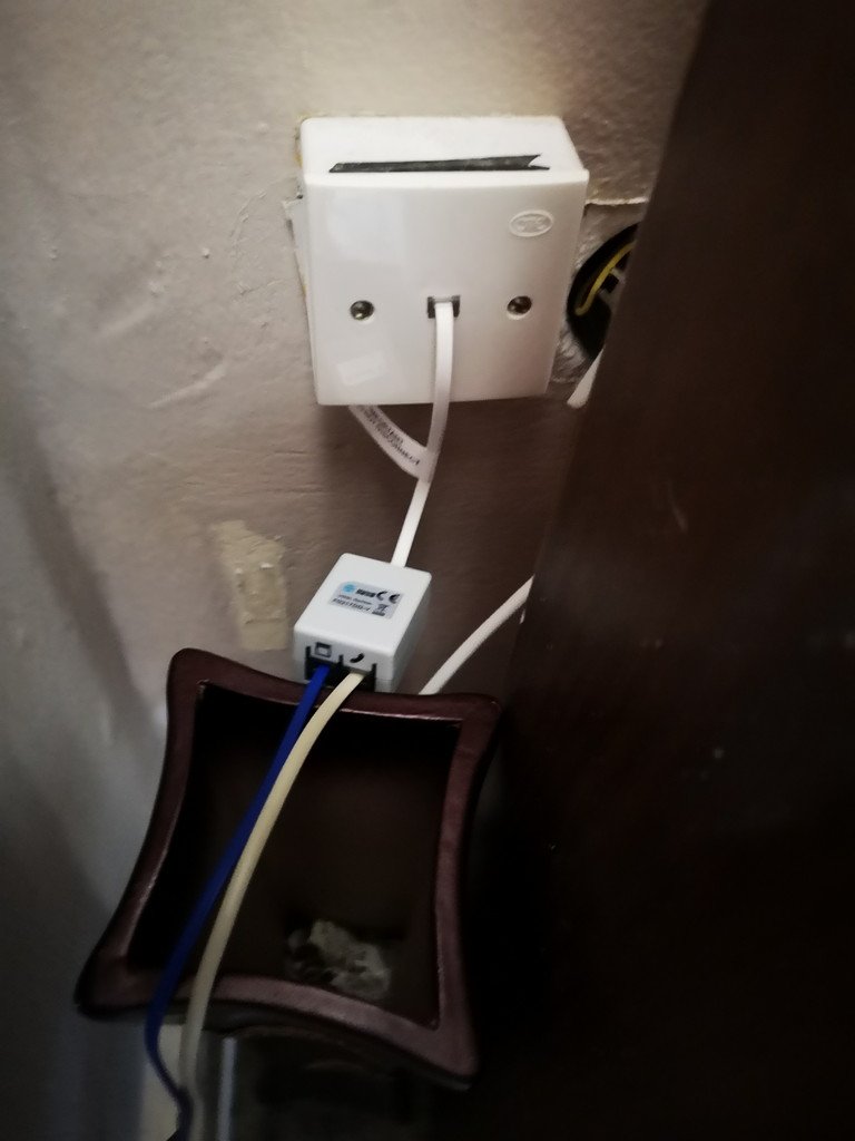

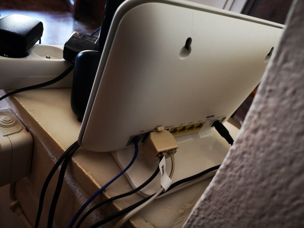

vaiol Δημοσ. 7 Μαΐου 2021 Μέλος Δημοσ. 7 Μαΐου 2021 (επεξεργασμένο) 18 ώρες πριν, infin1tyGR είπε Είναι όπως το δείχνει στην εικόνα ή το τηλέφωνο συνδέεται πάνω στο router όπως είπες παραπάνω; Kαλημέρα σε όλους κ καλό ΠΣΚ Οι φώτο είναι από την 24 αρα γραμμή στο πατρικό μου σπίτι! όπως βλεπετε ακριβώς!Εχετε Δικιο, τα καλώδια τηλεφώνου συνδέονται πρώτα πάνω στο ρούτερ!Στην 50αρα vdsl ξεκινά με το σπλιτερ πάλι κ αυτό που αλλάζει είναι ότι λείπει μόνο το bridge πίσω από το ρούτερ.πάει το καλώδιο phone στην υποδοχή phone κ φεύγει το 2ο από την αλλη υποδοχή phone κ μπαίνει στη τηλεφωνική συσκευή Επεξ/σία 7 Μαΐου 2021 από vaiol
ilpapacha Δημοσ. 7 Μαΐου 2021 Δημοσ. 7 Μαΐου 2021 Οι θύρες phone που υπάρχουν πίσω από το ρούτερ είναι έξοδοι και όχι είσοδοι. Στέλνουν σήμα, δεν δέχονται. Δοκίμασε να βγάλεις το φίλτρο και να βάλεις απευθείας το καλώδιο από την θύρα dsl του ρούτερ στην πρίζα του τοίχου. Μετά σύνδεσε το καλώδιο του τηλεφώνου από την phone1, στην συσκευή. Δοκίμασε να κάνεις το ίδιο και στις 2 γραμμές που έχεις. 1
vaiol Δημοσ. 7 Μαΐου 2021 Μέλος Δημοσ. 7 Μαΐου 2021 49 λεπτά πριν, ilpapacha είπε Οι θύρες phone που υπάρχουν πίσω από το ρούτερ είναι έξοδοι και όχι είσοδοι. Στέλνουν σήμα, δεν δέχονται. Δοκίμασε να βγάλεις το φίλτρο και να βάλεις απευθείας το καλώδιο από την θύρα dsl του ρούτερ στην πρίζα του τοίχου. Μετά σύνδεσε το καλώδιο του τηλεφώνου από την phone1, στην συσκευή. Δοκίμασε να κάνεις το ίδιο και στις 2 γραμμές που έχεις. Θα αλλάξει κάτι?? καλύτερο χειρότερο η τίποτα από τα 2? Σε άλλο δωμάτιο έχω κ άλλη τηλεφωνική συσκευή που συνδέεται σε πρίζα τηλεφώνου με φίλτρο...εκει προφανώς το αφήνω το φίλτρο έτσι?
ilpapacha Δημοσ. 7 Μαΐου 2021 Δημοσ. 7 Μαΐου 2021 Πάμε πάλι μια από την αρχή. Οι παραπάνω φωτογραφίες είναι από την 24άρα, σωστά; Στο συγκεκριμένο σπίτι υπάρχει και μια άλλη συσκευή τηλεφώνου που είναι σε άλλο δωμάτιο και συνδέεται με φίλτρο απευθείας σε μια πρίζα στον τοίχο, σωστά; Αν στα παραπάνω ερωτήματα, απαντάς καταφατικά, τότε η συγκεκριμένη σύνδεση έχει τηλεφωνία pstn και όχι VoIP. Οπότε το φίλτρο που είναι στην πρίζα (1η φωτό) θα πρέπει να έχει 2 καλώδια συνδεδεμένα πάνω του (όπως είναι τώρα δηλαδή). Το μπλε καλώδιο που είναι για το ίντερνετ το αφήνεις όπως έχει. Το άσπρο/κρεμ καλώδιο το συνδέεις απευθείας στην τηλεφωνική συσκευή που έχεις εκεί κοντά, δεν χρειάζεται να το βάλεις με τον διπλό αντάπτορα στην phone θύρα του ρούτερ. 1
vaiol Δημοσ. 7 Μαΐου 2021 Μέλος Δημοσ. 7 Μαΐου 2021 (επεξεργασμένο) Ναι Ναι Ok απόλυτα κατανοητό το κατάλαβα Στη 50αρα τώρα μία από τα ίδια.δηλαδη η γραμμή ξεκινά με το σπλιτερ πάει το ένα καλώδιο στη θύρα dsl κ το άλλο στη θύρα phone.απο την δίπλα θύρα phone το άλλο καλώδιο κουμπώνει πάνω στη τηλεφωνική συσκευή.δεν υπάρχει ο διπλός ανταπτορας νομίζω bridge λέγεται..σε 2 αλλά δωμάτια έχω 2 τηλεφωνικές συσκευές που καταλήγουν σε φίλτρο κ στην πρίζα..εδώ αλλάζω κάτι?? Επεξ/σία 7 Μαΐου 2021 από vaiol

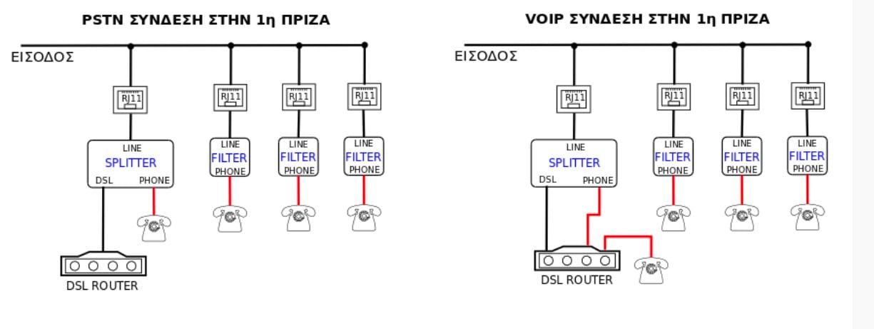

ilpapacha Δημοσ. 7 Μαΐου 2021 Δημοσ. 7 Μαΐου 2021 Η αλήθεια είναι ότι με μπέρδεψαν τα τόσα φίλτρα/αντάπτορες που χρησιμοποιείς. Απ ότι καταλαμβάνω πλέον, είσαι σε VoIP, με συνδεσμολογία όπως η παρακάτω (δεξιά φωτό). Επειδή έχεις μόνη πρίζα, εκεί γίνεται η επιστροφή με το splitter και πηγαίνει στις υπόλοιπες, όπου χρειάζεται φίλτρο για να παίξουν κι αυτές σωστά. Οπότε η καλύτερη λύση, για να έχεις backup, είναι να βρεις ένα Speedport μεταχειρισμένο. Μπορείς να ψάξεις στις αγγελίες που έχει το insomnia. 1
