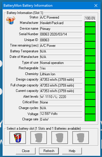

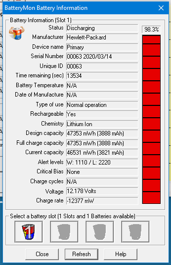

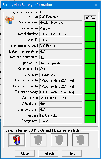

Καλησπέρα παιδιά. Δεν ξέρω αν είναι το καταλληλοτερο τοπικ γι αυτό που θέλω να ρωτήσω, αλλά μιας και συζητάτε για μπαταρίες λαπτοπ νομίζω ταιριάζει εδώ.
Πριν λίγες μέρες μου έστειλαν ένα προσωρινό laptop αντικατάστασης από την HP μέχρι να γυρίσει το δικό μου. Το λαπτοπ είναι με επεξεργαστή i7-7500U, άρα δεν θα το έλεγε κανείς και "καινούριο". Το αξιοπερίεργο είναι ότι κοιτώντας στο HWMonitor τα στοιχεία της μπαταρίας, η φθορά της είναι στο 0%, ενώ και το Designed Capacity και το Full Charge Capacity ειναι ακριβώς 36221 mWH, ενώ αυτά τα στοιχεία δεν έχουν επηρεαστεί από τις μέχρι στιγμής φορτίσεις που του έχω κάνει.
Αυτό προσωπικά μου φαίνεται εντελώς κουλό, καθώς θυμάμαι στο δικό μου λαπτοπ ακόμα και σαν καινούριο και πριν και μετά από καλιμπραρισμα της μπαταρίας δεν είχε έρθει ποτέ κάτω από 3-5% νομίζω. Συγκεκριμένα θυμάμαι να μου λένε και κάποια μέλη εδώ μέσα αν είναι κάτω από 10% δεν έχει θέμα ή μπαταρία και είναι φυσιολογικό. Επίσης, το ίδιο και μια καινούρια μπαταρία που πήραμε για το λαπτοπ της αδερφής μου, εξ αρχής ήταν στο 3%.
Τι μπορεί να παίζει με το συγκεκριμένο λαπτοπ αντικατάστασης; Είναι δυνατόν να είναι όντως 0% και ακριβώς 36221 design και full charge capacity?

Η design charge capacity είναι η μέγιστη χωρητικότητα (φυσικό όριο) που μπορεί να επιδείξει η μπαταρία.
Η δεξαμενή γεμάτη τέρμα ως επάνω.
Η full charge capacity είναι εκείνη στην οποία αντιστοιχεί το 100% της φόρτισης,
και είναι πάντα (απ' όσο ξέρω τουλάχιστον) μικρότερη από την design charge capacity,
Αυτό γίνεται για λόγους ασφαλείας και ελαχιστοποίησης της φθοράς της.
Δεν γεμίζεις τη δεξαμενή ως επάνω, αφήνεις λίγο κενό και θεωρείς ότι το μέγιστο είναι εκεί.
Αν ο δείκτης "wear" μετράει την χωρητικότητα συγκριτικά με την design charge capacity,
η τιμή 0% δηλώνει απλώς ότι η μέγιστη χωρητικότητα μπορεί να φτάσει ως την design charge capacity.
Η μπαταρία ίσως πειραγμένη καθώς εκ σχεδιασμού η χωρητικότητα που δουλεύουν οι μπαταρίες είναι πάντα μικρότερη από την μέγιστη φυσική τιμή.
Δηλ. ίσως κάποιος την πείραξε (επέμβαση στα κυκλώματα ελέγχου) και την ανάγκασε να φτάσει το φυσικό της όριο.
Η άλλη εξήγηση είναι ότι για κάποιον λόγο έχουν απορυθμιστεί οι αισθητήρες.
Και η τρίτη είναι να είναι πράγματι έτσι εκ κατασκευής - μάλλον απίθανο αλλά ποτέ κανείς δεν ξέρει.
Εξάλλου έχουμε δει ένα σωρό φορές τους κινέζους να κάνουν πατέντες του κεφαλιού τους...
