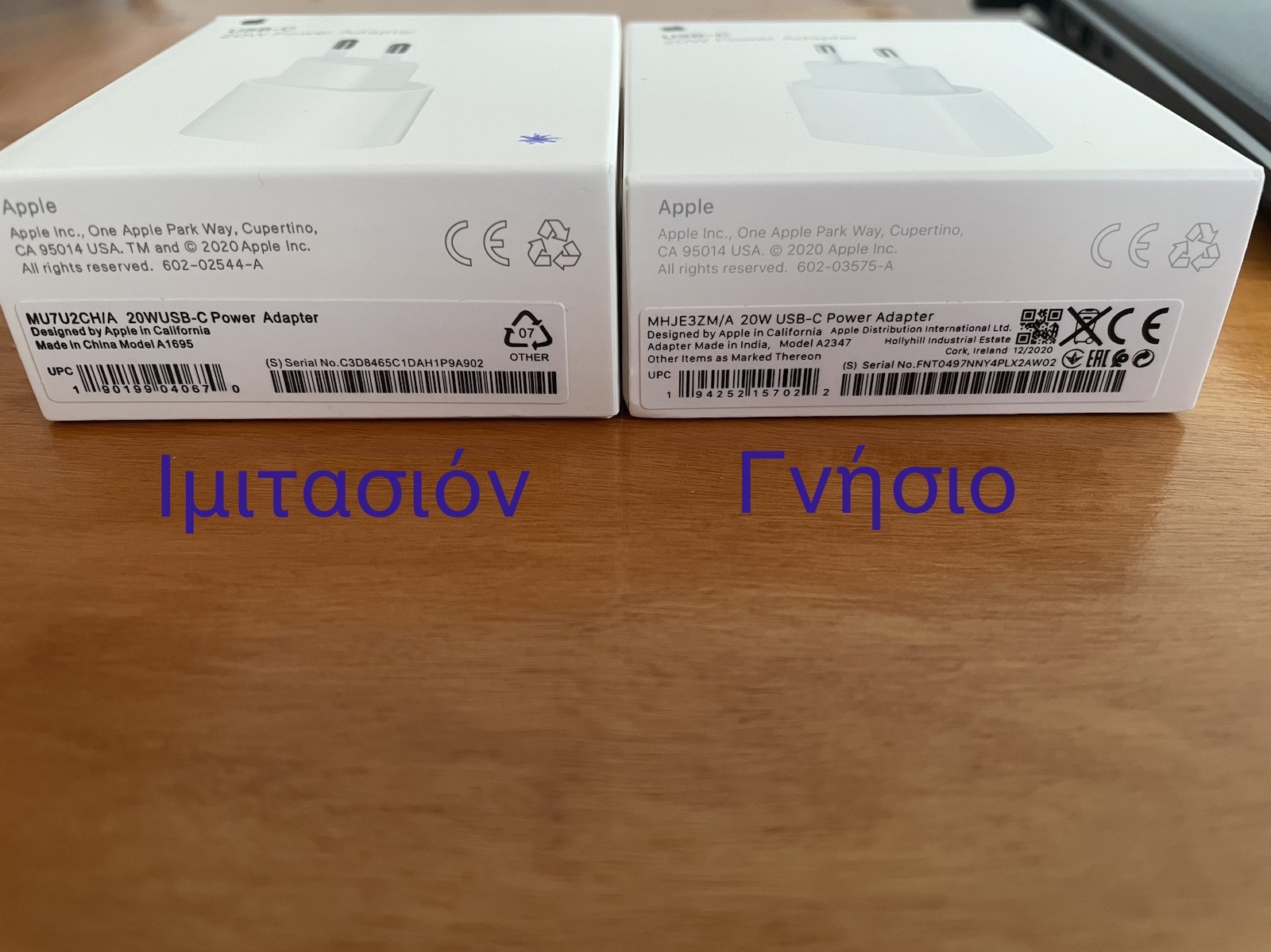

Amiga1200 Δημοσ. 6 Μαΐου 2021 Δημοσ. 6 Μαΐου 2021 Γειά σου φίλε. Εχεις ελέγξει εάν εχεις αγοράσει γνήσιο φορτιστή της apple? Την εχουν πατήσει πολλοί χρήστες με ιμιτασιόν τροφοδοτικά, που τελικά δέν φταίει το τηλέφωνο, αλλά το μέσο φόρτησης.
