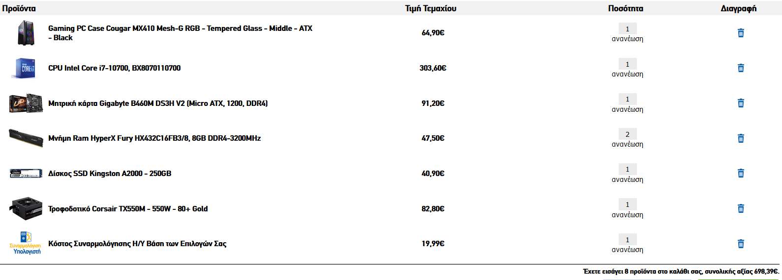

nickol-us Δημοσ. 27 Απριλίου 2021 Δημοσ. 27 Απριλίου 2021 (επεξεργασμένο) Cosmodata, με συναρμολόγηση, στο όριο του budget σου, 8πύρηνο με ενσωματωμένα γραφικά και 16gb ram με δυνατότητα προσθήκης μετά Δυστυχώς όταν μιλάμε για συναρμολογημένο από κατάστημα, μιλάμε αυτόματα πως παίρνεις οτι έχει και στην τιμή που το έχει. Φαντάζομαι πως όσο πιο γεμάτη η σύνθεση τόσο περισσότερο το usage σε cpu και ram. Με αυτή την λογική εφόσον χωράει το budget σου πας για 8core. Κουτί μαζεμένο, η τιμή του φαίνεται σχετικά τσιμπημένη μας συνυπολογίζοντας τα fan και το σχετικά καλό airflow νομίζω αξίζει Μητρική, εδώ δυστυχώς δεν βρήκα άλλη άξια επιλογή. Την έχω βάλει για να έχεις μια κατηγορία τιμής, μην την αγοράσεις για τον i7 σε καμία περίπτωση, σε άλλο κατάστημα ίσως βρεις κάτι αρκετά καλύτερο σε αυτά τα λεφτά Ram η φτηνότερη που βρήκα ώστε να καλύψει τους χρονισμούς που θα πιάσει ο i7 (2933), αρκετά καλή πάραυτα Δίσκος ίσα για os και εφαρμογές Τροφοδοτικό έχω υπερβάλει και έχω βάλει από τα πολύ καλά για την κατηγορία που κοιτάς, μπορούμε να βρούμε άξιο τροφοδοτικό και στα 55 ευρώ Εναλλακτικά μετά κοιτάμε για i5. Χάνεις σε πυρήνες αλλά αν πάμε σε 11ης γενιάς θα έχουν αρκετή δύναμη. Εκεί που έχει πάει ο 10400 με τα ενσωματωμένα γραφικά στα καταστήματα που συναρμολογούν δεν αξίζει, πας κατευθείαν για τον 11500 που έχει και καλύτερα ενσωματωμένα. Πληρώνεις κάτι τις παραπάνω σε μητρική αλλά μάλλον τα αξίζει. Όλα επιδέχονται αλλαγές, ανάλογα με το πλάνο και το τι έχεις στο μυαλό σου, σε αυτό το budget σηκώνει να παίξεις αρκετά Ακόμη ένα build, priveshop με i5 όπως σου είπα, πιο μαζεμένο οικονομικά Περίπου τα ίδια με πριν, η μητρική ίσως αξίζει να δώσεις παραπάνω χρήματα για καλύτερη ψύξη και δυνατότητα προσθήκης ραμ Επεξ/σία 27 Απριλίου 2021 από nickol-us 1 1

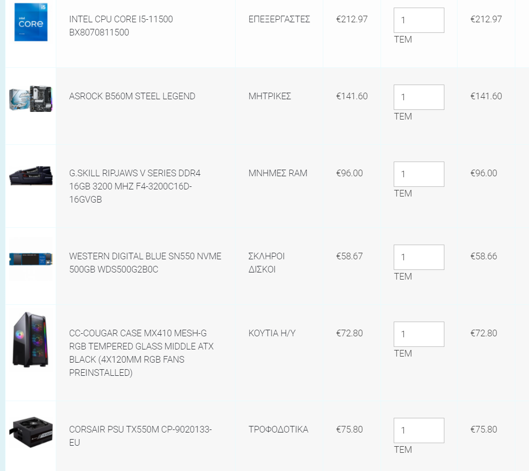

nickol-us Δημοσ. 27 Απριλίου 2021 Δημοσ. 27 Απριλίου 2021 Αν πας στο 2ο build με τον 11500 έχει το prive τις παρακάτω, καλύτερα vrm με heatsinks, γενικά φαίνονται περισσότερο πλήρης https://www.priveshop.gr/product/11011391/EKSARTHMATA/MHTRIKES/ASROCK-B560-PRO4 https://www.priveshop.gr/product/11011336/EKSARTHMATA/MHTRIKES/ASROCK-B560M-STEEL-LEGEND Πρόσεχε αν πάρεις micro atc μητρική το κουτί είναι οκ, αν πας σε atx θέλει μεγαλύτερο κουτί. Επίσης δες για ανεμιστήρες να συμπληρώσεις https://www.priveshop.gr/product/11006973/EKSARTHMATA/SYSTHMATA-PSYKSHS/ARCTIC-P12-PWM-ACFAN00119A Για σκληρό αν ανέβεις στα 500gb δες και αυτόν https://www.priveshop.gr/product/11009029/EKSARTHMATA/SKLHROI-DISKOI/WESTERN-DIGITAL-BLUE-SN550-NVME-500GB-WDS500G2B0C 1 1

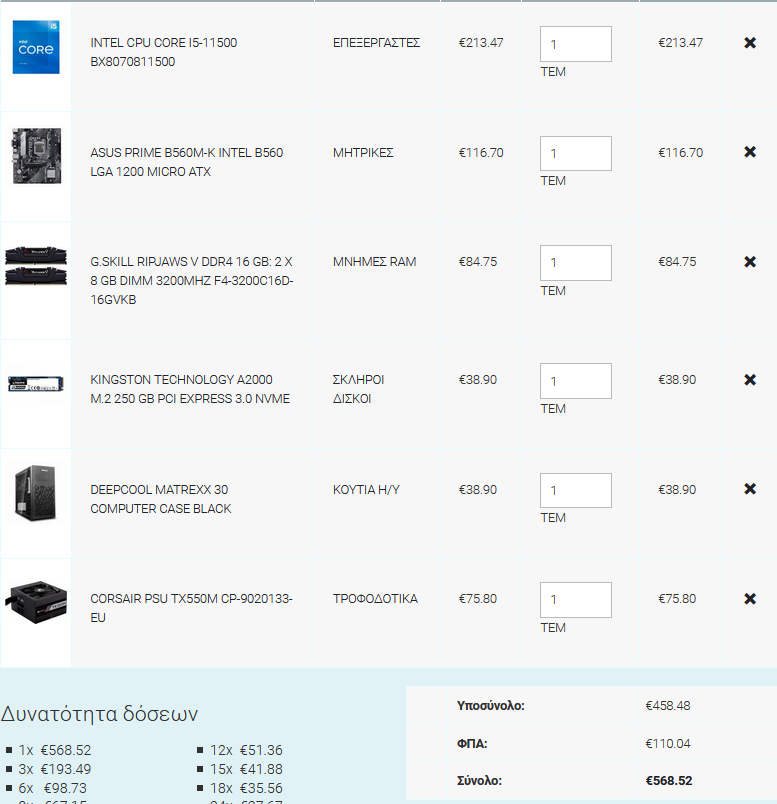

dve Δημοσ. 28 Απριλίου 2021 Μέλος Δημοσ. 28 Απριλίου 2021 Κατι τετοιο θα ταιριαζε? Τσεκαρα στο partpicker και τα βγαζει compatible.
nickol-us Δημοσ. 28 Απριλίου 2021 Δημοσ. 28 Απριλίου 2021 (επεξεργασμένο) Ναι, είναι οτι σου πρότεινα. Για 8 ευρώ σκέψου το τροφοδοτικό να βάλεις το gold, έχει 2 χρόνια παραπάνω εγγύηση απο το tx, οχι οτι και το tx δεν είναι καλό, απεναντίας. Επεξ/σία 28 Απριλίου 2021 από nickol-us 1
dve Δημοσ. 28 Απριλίου 2021 Μέλος Δημοσ. 28 Απριλίου 2021 (επεξεργασμένο) 2 ώρες πριν, nickol-us είπε Ναι, είναι οτι σου πρότεινα. Για 8 ευρώ σκέψου το τροφοδοτικό να βάλεις το gold, έχει 2 χρόνια παραπάνω εγγύηση απο το tx, οχι οτι και το tx δεν είναι καλό, απεναντίας. Ευχαριστω για τη βοηθεια! Λογικα σε αυτες τις επιλογες θα καταληξω. Επεξ/σία 28 Απριλίου 2021 από dve
