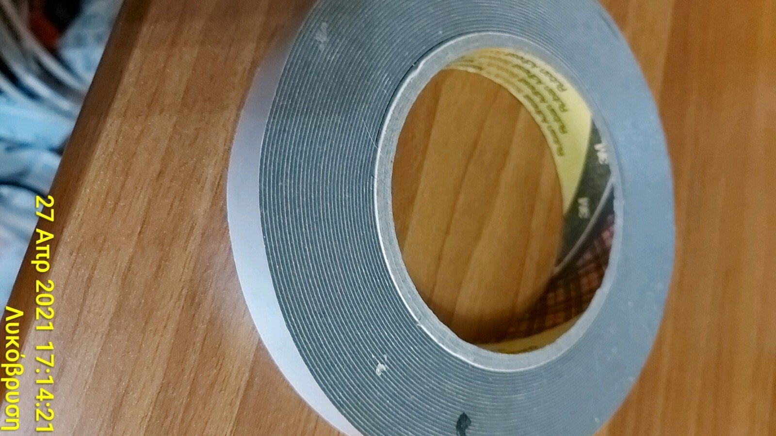

cthulhucarbide Δημοσ. 27 Απριλίου 2021 Δημοσ. 27 Απριλίου 2021 3 ώρες πριν, Γιάννης Platano είπε Αυτο εινια κατι που σκεφτομαι και για το υπαρχων.... Απλά ρίχνεις λίγο ασετόν στην ταινία/κόλλα του και ξεκολλάει εύκολα 1

Γιάννης Platano Δημοσ. 27 Απριλίου 2021 Μέλος Δημοσ. 27 Απριλίου 2021 (επεξεργασμένο) 40 λεπτά πριν, Petros Electron είπε Εγω εχω το ιδιο και το εχω βαλει με ουπατ. Οχι τρύπες στον αρμό, πoτε εκεί γιατί μπορεί να σπάσουμε το πλακάκι, εκτος αν ο αρμός μας ειναι αρκετά μεγάλος σε πλάτος και μπορεί να μπει το τρυπάνι μας χωρις να βρει όμως το πλακάκι στα πλάγια.Οι τρύπες στα πλακάκια γίνονται ως εξής. Παίρνουμε ενα ατσαλοκαρφο και προσεχτικά σπαμε το σμάλτο απο το πλακάκι (εκει που θα τρυπήσουμε, εχουμε κανει τα σημάδια μας). Ξεκινάμε με μικρότερο τρυπάνι μπετου (διαμαντοτρυπανο) χωρίς κρούση μέχρι να περάσει το πλακάκι. Μέτα βάζουμε κρούση. Αφού κάνουμε την τρυπά μας στο βάθος που την θέλουμε, βάζουμε το μεγαλύτερο τρυπάνι της τελικής διάστασης. Δεν βάζουμε τα ουπατ γενικά και τις βιδες που βρίσκουμε στις συσκευασίες των προϊόντων που αγοράζουμε.8 στις 10 φόρες ειναι χάλια ποιότητος. Αν επιμένεις για την ταινία διπλής βάλε αυτή Αν το κανω εγω ...πολυ πιθανο να γκρεμισω το μπανιο !!!! Με αυτη την ταινα κρατει χρονια το παλιο 15 ευρω την καλουπα την ειχα παρει Επεξ/σία 27 Απριλίου 2021 από Γιάννης Platano
