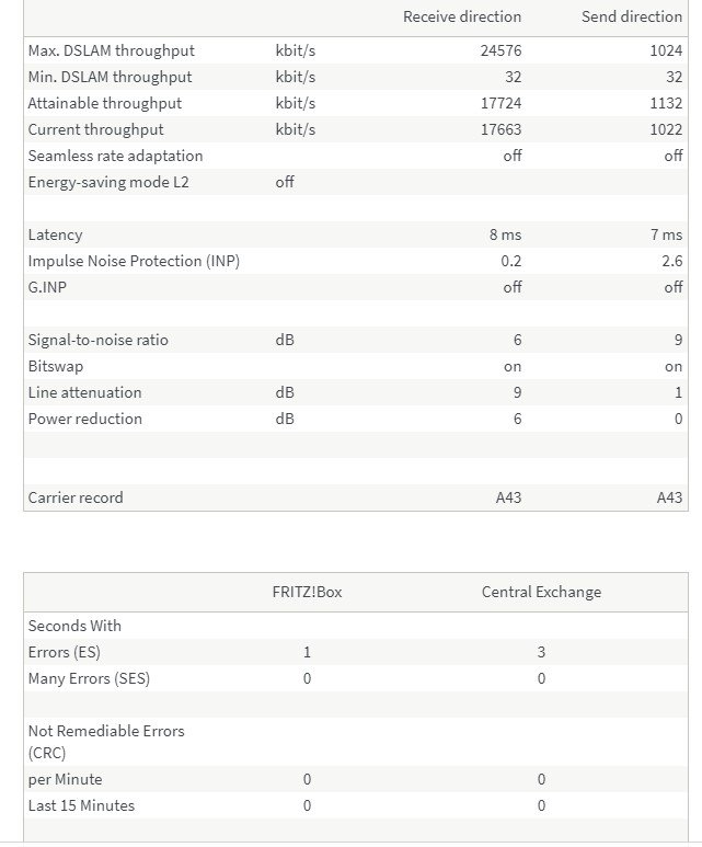

nickGR2020 Δημοσ. 10 Μαΐου 2021 Μέλος Δημοσ. 10 Μαΐου 2021 Link Status Up Modulation Type ADSL_2plus Actual Rate(Up/Down) 980/12793 kbps Attainable Rate(Up/Down) 973/13248 kbps Noise Margin(Up/Down) 10.4/4.6 dB Line Attenuation(Up/Down) 10/19.9 dB Output Power(Up/Down) 11.3/19.1 dBm Data Path(Up/Down) Fast/Fast Interleave Depth(Up/Down) 1/1 Interleave Delay(Up/Down) 0/0 ms INP(Up/Down) 0/0 symbols Profile N/A Showtime Start 68 h 45 min 42 s LinkEncap G.992.3_Annex_K_ATM CRC Errors(Up/Down) 0/21684 FEC Errors(Up/Down) 0/61308 Νεα στατιστικα γραμμης και πλεον μου ειπαν οτι εχει αναλαβει το κεντρο διαχειρησης δικτυου,τςρα το τι ειναι αυτο ουτε που ξερω.
nickGR2020 Δημοσ. 20 Μαΐου 2021 Μέλος Δημοσ. 20 Μαΐου 2021 Link Status Up Modulation Type ADSL_2plus Actual Rate(Up/Down) 980/13137 kbps Attainable Rate(Up/Down) 973/13752 kbps Noise Margin(Up/Down) 10.5/6.2 dB Line Attenuation(Up/Down) 10/19.9 dB Output Power(Up/Down) 11.3/19.3 dBm Data Path(Up/Down) Fast/Fast Interleave Depth(Up/Down) 1/1 Interleave Delay(Up/Down) 0/0 ms INP(Up/Down) 0/0 symbols Profile N/A Showtime Start 202 h 6 min 13 s LinkEncap G.992.3_Annex_K_ATM CRC Errors(Up/Down) 0/5698 FEC Errors(Up/Down) 0/15406 εαν σας πω πως φτιαχτηκε η γραμμη θα τρελαθειτε,ακουω το πρωι τον οτε σε ενα γειτονικο σπιτι,βγαινω να δω,το καλωδιο του οτε το παλιο που επαιρνα και εγω πριν με συνδεσουν σε καινουριο περνουσε απο την αυλη του γειτονα εναερια εδω και πολλα χρονια,για καποιο λογο του την καρφωσε και εκανε καταγγελια να ερθουν να το παρουν,ηρθαν εβγαλαν φωτογραφιες και μετα το εκοψαν ετσι απλα,το θεμα ομως ειναι οτι εγω δεν επαιρνα απο κει αλλα μολις αφαιρεθηκε,η γραμμη δεν μαζευει σχεδον καθολου λαθη,το πολυ να μαζεψει 100 τη μερα,δεν μπορω να καταλαβω εκτος αν εκανε τιποτα ο παππους τα βραδια και γινοταν κανα βραχυκυκλωμα δε ξερω.ευχαριστω για την βοηθεια ολους οσου βοηθησαν

nickGR2020 Δημοσ. 15 Ιουνίου 2021 Μέλος Δημοσ. 15 Ιουνίου 2021 Link Status Up Modulation Type ADSL_2plus Actual Rate(Up/Down) 1021/14046 kbps Attainable Rate(Up/Down) 1077/14316 kbps Noise Margin(Up/Down) 9.4/4 dB Line Attenuation(Up/Down) 10/20.7 dB Output Power(Up/Down) 11.3/18.6 dBm Data Path(Up/Down) Fast/Fast Interleave Depth(Up/Down) 1/1 Interleave Delay(Up/Down) 0/0 ms INP(Up/Down) 0/0 symbols Profile N/A Showtime Start 125 h 14 min 53 s LinkEncap G.992.3_Annex_K_ATM CRC Errors(Up/Down) 21/19396 FEC Errors(Up/Down) 0/8046 Αρχησαν παλι τα ιδια με πτωση του snr αλλα χωρις αποσυνδεσεις
