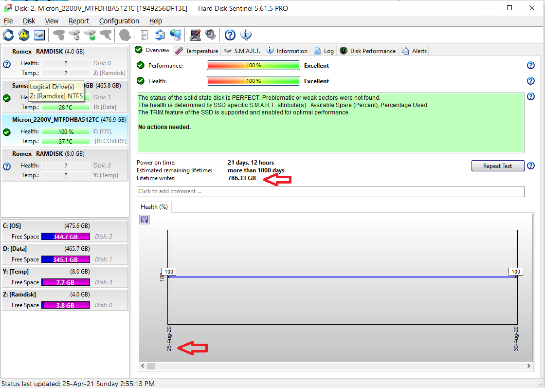

V.I.Smirnov Δημοσ. 26 Απριλίου 2021 Δημοσ. 26 Απριλίου 2021 (επεξεργασμένο) 7 ώρες πριν, Black Demis είπε καλά δεν ειναι μόνο εγγραφές...... εγώ εχω έναν 970 evo pro nvme 2 tb μέσα σε 18 μήνες εχω γράψει 37tb και δίσκος έχει υγεια 100% και ταχύτητες like day one. σαν δεύτερο εχω εναν άλλον 970 evo plus 2tb και αυτός μαζί αγοράστηκαν εχει 12 tb και εκεί ολα τέλεια απο την άλλη εχω έναν 860 512 gb απλό sata για κάτι μικρο πράγματα αυτός έχει γράψει 1,2 tb (τπτ δλδ) και υγεία του ειναι 98% και λίγο έχουν πέσει τα writes προφανώς έχει και σημασία και ποιότητα του δίσκου και λίγο τύχη Ο 970 Pro είναι τύπου MLC, άρα η αντοχή των κελιών του σε γράψιμο είναι πολύ μεγαλύτερη (τουλάχιστον διπλάσια) από των άλλων. Αν ήταν TLC το health θα είχε πτώση, καθώς 37 TB σημαίνει ότι τον έχεις γεμίσει 18 φορές... Ότι κόλπα και να κάνει ο controller για να παρατείνει τη ζωή των κελιών, υπάρχει ένα φυσικό όριο που δεν μπορεί να ξεπεραστεί. Στους MLC (και κυρίως στους SLC που χρησιμοποιούνται και ως cache στους άλλους) είναι πολύ υψηλότερο. Επιπλέον, ο 970 pro έχει προδιαγραφές που τον καθιστούν πιο αξιόπιστο σε απώλεια δεδομένων λόγω κακής τροφοδοσίας, διόρθωση λαθών κ.α. Είναι πιο ακριβός αλλά πιο αξιόπιστος και πιο ανθεκτικός από τους άλλους. Η επιλογή σου είναι πολύ καλύτερη από άλλους (ακόμη και της ίδιας σειράς) που είναι TLC. Όσο για μένα, το πρόβλημα της αντοχής το έλυσα με το shadow defender και το ramdisk. O υπολογιστής είναι προστατευμένος σχεδόν απόλυτα, indestructible, και τα windows άφθαρτα. Το μηχάνημα θα μείνει καθαρό και καινούριο για όλη την ωφέλιμη ζωή του, όπως έμεινε και το προηγούμενο - και το σπουδαιότερο, χωρίς να κάνω απολύτως τίποτα... - Επεξ/σία 26 Απριλίου 2021 από V.I.Smirnov 1
mphxths Δημοσ. 26 Απριλίου 2021 Δημοσ. 26 Απριλίου 2021 1 λεπτό πριν, V.I.Smirnov είπε χωρίς να κάνω απολύτως τίποτα 1 λεπτό πριν, V.I.Smirnov είπε με το shadow defender και το ramdisk. Εεεε οχι και απολυτως τιποτα @Black Demis Γιατι δεν βλεπω μοντελο 970 evo pro ? Αλλα μονο σκετο 970 pro που βγαινει σε 512gb/1TB ? Ειναι καποιο μοντελο που μου διαφευγει ? Δισκοι χωρητικοτητων 2ΤΒ και ανω , εχουν τοσο πολλα cells , που η φθορα τους ειναι πολυ αργη. Μεχρι δηλ να φτασουν οοοοολα τα cells το μαξιμουμ των εγγραφων τους με τις εναλλαγες που κανει ο controller. Για αυτο δινουν και εγγυηση κατι χιλιαδες TBW. Βεβαια θα μου πεις τετοιες χωρητικοτητες σημαινει και αρκετες εγγραφες απο τον χρηστη..αλλα και παλι...
V.I.Smirnov Δημοσ. 26 Απριλίου 2021 Δημοσ. 26 Απριλίου 2021 (επεξεργασμένο) Κάτι σου διαφεύγει.... - Επεξ/σία 26 Απριλίου 2021 από V.I.Smirnov
mphxths Δημοσ. 26 Απριλίου 2021 Δημοσ. 26 Απριλίου 2021 19 λεπτά πριν, V.I.Smirnov είπε Κάτι σου διαφεύγει.... Aρχικα συμφωνουμε οτι δεν υπαρχει 970 evo pro ? Βλεπω 970 evo και 970 pro . Αν λοιπον μιλαμε για τον 970 pro , τοτε μαλλον μιλαμε για αυτον , σωστα ? Η μαμα samsung λοιπον μιλαει για 512gb και 1ΤΒ σωστα ? Τι μου διαφευγει λοιπον ? Θα σου πω τι μου διαφευγει Μου διαφευγει αυτο το μοντελο , που στο παραπανω λινκ δεν αναφερεται. Ας μας πει η samsung τον λογο ! Μοντελο των 4ΤΒ δεν βρισκω καπου...
